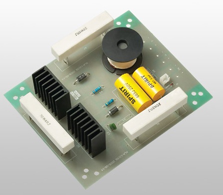

(#) frissadam hozzászólása Máj 5, 2012 /
Hi!
Valaki szaki el tudná magyarázni hogy működik ez a kapcsolás?
(#) erikabanhidi válasza (Felhasználó 13571) hozzászólására (») Máj 5, 2012 /
Valahogy így, csak az égő el van hagyva, hisz az a hangképbe elég rendesen beleszól!
(#) frissadam válasza (Felhasználó 13571) hozzászólására (») Máj 5, 2012 /
Ok. Köszi.
Én igazából az izzó szerepét nem értem. Mert az már eleve megvédi ilyen helyzetben a magast. Milyen típusú diódák kellenek ehez a cucchoz? Mert egy sima grätz nem jó nagyfrekire szerintem!?
(#) reloop válasza frissadam hozzászólására (») Máj 5, 2012 /
Szia! Mire a lámpa felizzik, ugyanez megtörténhet a magassugárzó tekercsével is. Erre kell a feszültség-határoló. Nem árt ha gyors a dióda: Bővebben: Link

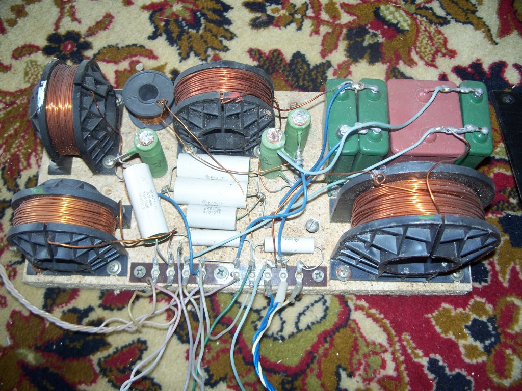

(#) HA3GX hozzászólása Máj 12, 2012 /
egyik ismerősömtől vettem 2 (mély, osztott közép, magas) hangszórót és 2 keresztváltót. Olyan 20 évet lehettek a padláson (ezek egyszer össze voltak rakva, csak helyhiány végett zacskóba pakolta őket). Az a baj, hogy már nem emlékszik, hogy mi hova való, és próbálgatni nem akarom. Lefényképeztem, az egyszerűség kedvéért 1-2 vezetéken nincs csatlakozó meg le is szakadt. Mit hova kössek?
Képek mellékelve. Köszönöm.
(#) HA3GX válasza HA3GX hozzászólására (») Máj 12, 2012 /
Előző hozzászólásomból kimaradt:
- Miért van 5 tekercs, ha csak 3 hangszóró van benne?
- A második képen szemből nézve baloldalt megy 4 vezeték egymásba sodorva. Az mi lehet? A végén egy csatlakozó, ami olyan mintha "tüskesorra" hasonlít.
Visszarajzoltam a keresztváltót. Hátha így jobban kivehető.
A rajzon jobb oldalt azok a téglalap alakú dolgok gondolom kondenzátorok. Ha nem, akkor mik?
Amire kíváncsi lennék:
- hova megy a 3 hangszóró (mély, közép, magas)
- hova kell bekötni a beérkező jelet?
(#) erikabanhidi válasza HA3GX hozzászólására (») Máj 12, 2012 / 1
Komoly az a rajz nagyon. Így megmondani hogy mi hova megy még fejből az enyémen sem tudom megmondani!
Jobban bele kell mélyedni! Csak halkan jegyzem meg, hogy a magas szekció nagy nulla, sajátomat is alakítgatni kellett! Azt a felső kis tekercset én kicseréltem, mert elég vékony huzallal van tekerve és ha egy ütős cuccot akarsz akkor annak a cseréjét elvégzed!
Összekötött pontok lesznek a (negatív) pontjai, a hangszóróknak. A többi 3 pontot meg egy rossz hangszóróval teszteld le, melyiken mi szól...
Okosabbat nem tudok mondani! Enyém átalakítás után így néz ki (itt szabályzó panel, poti nem csatlakozik a hangváltóhoz)
(#) HA3GX válasza erikabanhidi hozzászólására (») Máj 12, 2012 /
Szia,
köszönöm a segítségedet.
Rettentően hasonló a te "cuccod" az enyémhez. Ja igen, a rajz amit működtem elég gyenguska lett, de szemléltetés céljából elfogadható. Kipróbálgatom, de a bemenő jelet hova kössem?
(#) pucuka válasza HA3GX hozzászólására (») Máj 12, 2012 /
Egy kis logika. A hangváltó láthatóan 3 utas. Van rajta két sorkapocs, az egyik 3×2. a másik két pólusú. A két pólusú nyilván a bemenete, a 3×2 a három hangszóróé.
A három szűrő:
Alul áteresztő szűrő a mély hangszórónak, tekercsel kezdődik, utána kondi földre.
Felül áteresztő szűrő a magas sugárzó részére, kondenzátorral kezdődik, tekercs földre.
Sáváteresztő szűrő a középsugárzó részére, a maradék alkatrészekből.
Így kép alapján nem tudom megállapítani. Ezeket sakkozd ki, és akkor mindennek meg lesz a helye.

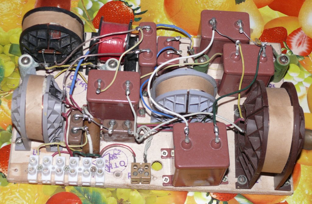

(#) erikabanhidi válasza pucuka hozzászólására (») Máj 12, 2012 /
Hahó tesó, az enyémet én is tudom hova mi megy, nem az volt a kérdés! Egy emelettel feljebb van a kérdéses hangváltó (1227020)! Az valóban úgy kell bekötni! Ballról- jobbra: magas, közép, mély, és a 2x csoki: IN.
(#) pucuka válasza erikabanhidi hozzászólására (») Máj 12, 2012 /
Kedves "tesó" ! Nem tudom hány éves vagy, de az én kis testvérem is elmúlt 65.
Ha tudod a választ, miért nem azt mondod, nem a te hangváltódra voltunk kíváncsiak.
