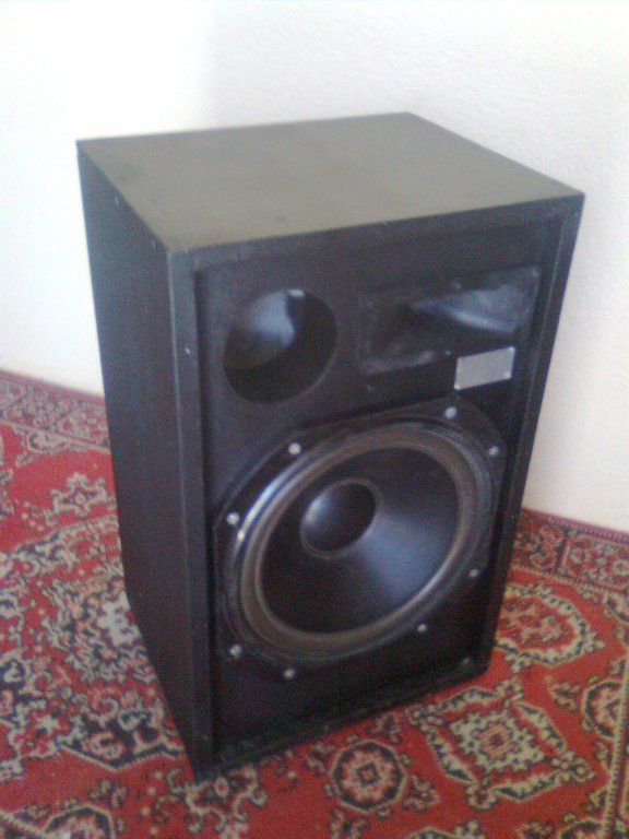

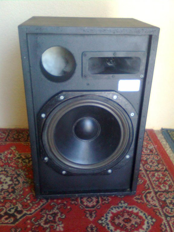

Sziasztok! Van egy pár hangfalam, amit képpel illusztrálok. Az a baj vele, hogy iszonyatosan zizeg nagyobb basszusnál, és nem a hangszórók a rosszak, mert ha összenyomom a dobozt, akkor jó lesz. Az a kérdésem, hogy milyen ragasztóval ragasszam össze úgy, hogy rendesen meg is fogja? Ragasztásnál egy 7-8 kg-s vasat tettem rá, de így sem ragadt össze jól. Milyet használjak? és arra, hogy doboz hangja van mi a megoldás? Előre is köszönöm!
Ha sub lesz akkor mehet egy alulátersztő szűrő. Vagy inkább egy aktív sub filtert az erősítő elé. Képek? Tapasztalat ? Terhelhetőség? Stb. Írhatnál róla milyen lett.
Beszámolok róla. De még a festés szárad

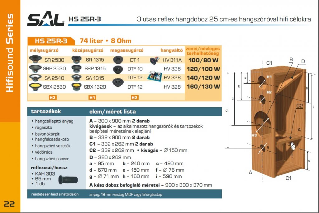

Szeretném megépíteni az első hangfalam, de mivel teljesen kezdő vagyok így meglévő komplett tervet szeretnék megépíteni. Kerestem egy tervet, ami a képen van. Szerintetek mennyire járható út az sbx szériás ? Mint általában a pénz elég szorosan behatárol, ezért szeretném minél olcsóbban kihozni a dolgokat. Tudnátok mondani egy becsült árat, hogy mennyibe kerülne összedobni 2 ilyen hangfalat és hozzá egy erősítőt? Illetve a hangváltóval nem vagyok tisztában, mert 6 ezer Ft lenne és 2db is kéne belőle nem lehet ezt olcsóbban utánépíteni? Köszönöm! ![]() Kétlem hogy "hangfalat" akarnál valójában építeni. :no:
Szia!Attol fugg hogy a fa anyagod megvane de legnagyobb teljesitmenyert csak a hangszoro meg a hangvalto olyan 26.000 ft korul vannak a ket hangfal?nak.
S ezenkivul jonnek meg a csatlakozas,karpit,faanyag,erosito,kabel...s sorolhatnam.

![]() Nem tudni, hogy pontosan mi "zizeg", az oldallapok, a front, vagy a hátlap? Belső merevítők használatával eltüntethetők a rezonanciák. Ragasztónak pl. a Palma faragasztó megfelelő. A dobozhangról, a csillapítás után írj.

![]() Az front, és zizegő hangot hallatva berezonál! Ha azt befelé nyomom, akkor megszűnik az a zavaró hang. Csillapítanék, de mivel? Egy régebbi hangdobozból kitermeltel ilyen hangelnyelő vattát, az jó bele?
Még mindig nem értelmezed a leírtakat. A doboz az, amibe beépíted a hangszórókat, és úgy lesz belőle hangsugárzó.
![]() A műanyag előlap az ami gondot okoz ha jól sejtem nálad. Vedd le, és rakj mögé hungarocellt ami kitámasztja, majd fogasd vissza.

![]() Igen, a műanyaggal vannak gondok.. Oké, köszi, megpróbálom!
