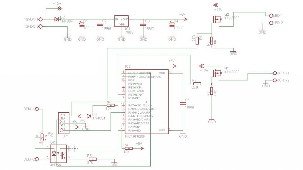

Van egy nagyon kezdő kérdésm légyszi segítsetek!
Megépítettem ezt a kapcsolást, de az a problémám, hogy a két fet nem nyit ki teljesen mikor a PIC kapcsolja őket. Mindkét kimeneten csak 3V feszt mérek a 12V helyett. Mit lehetne módosítani a gate ellenállásokon kívül, mivel a 20mA-t nem léphetem túl?
Előre is köszi!

Itt a kép.

Led szalagot és szirénát 12Vdc, kb. 10A.

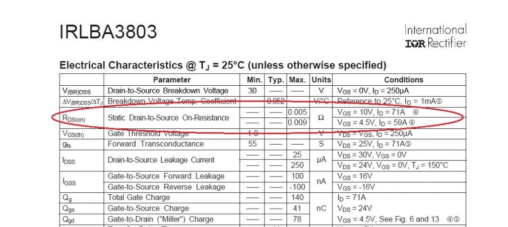

Az sajna nincs itthon, esetleg irf630 van kéznél, de az csak 9A-t tud.
Nem igazán vágom az angolt, de ez a sor nem azt jelenti hogy 4,5V-os gate fesz mellett kinyit, mivel D-S ellenállása 0,009 ohm?

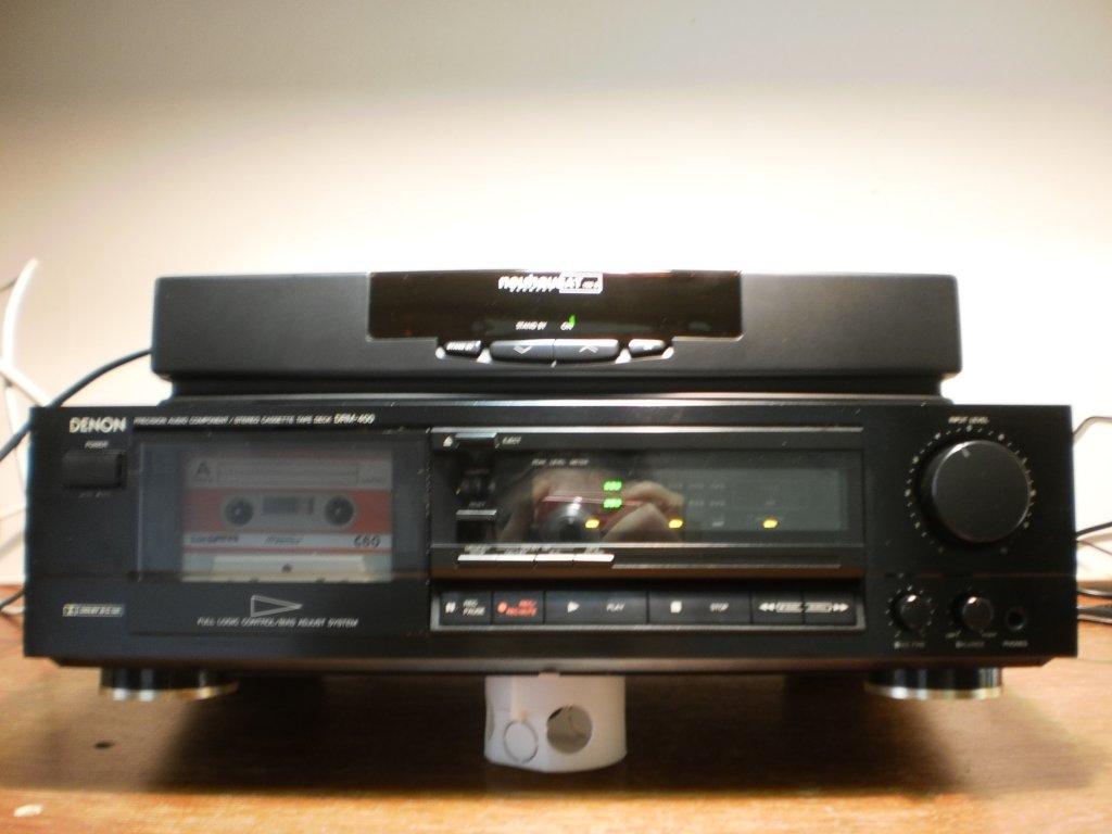

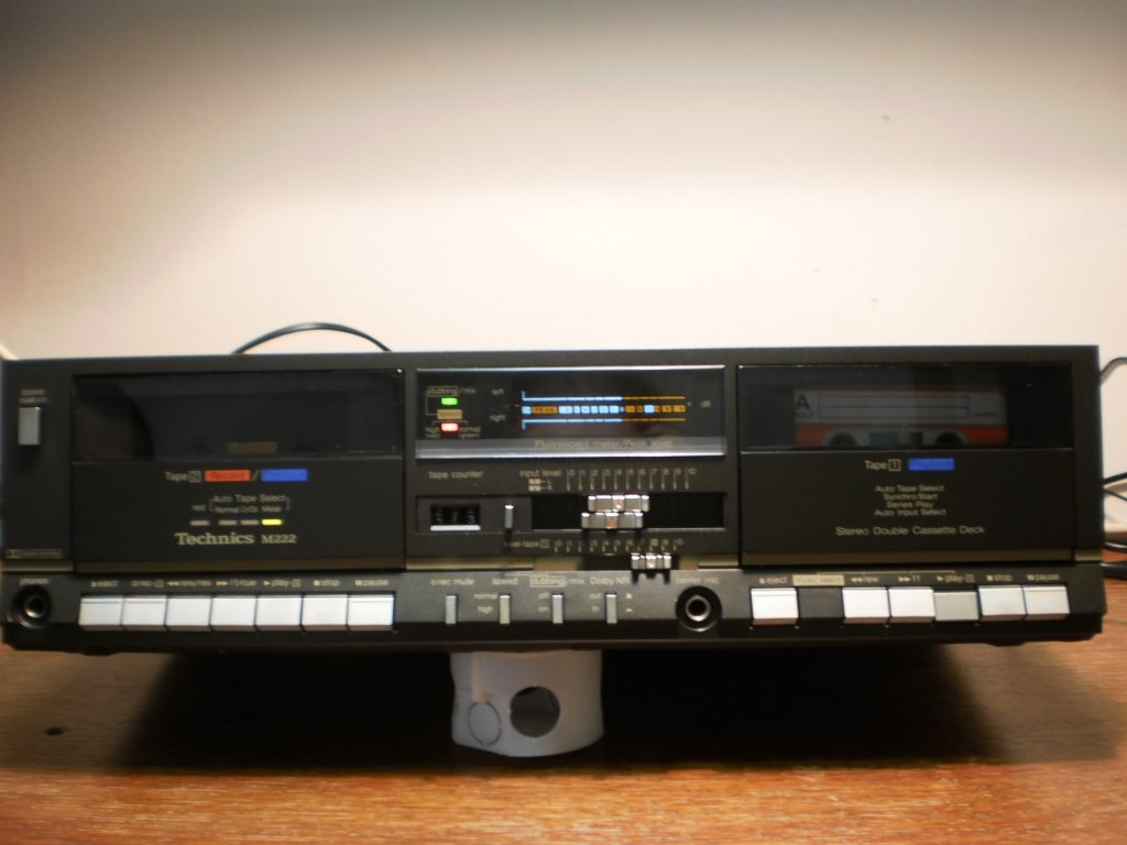

Javításért a képeken láthatókat tudom adni.

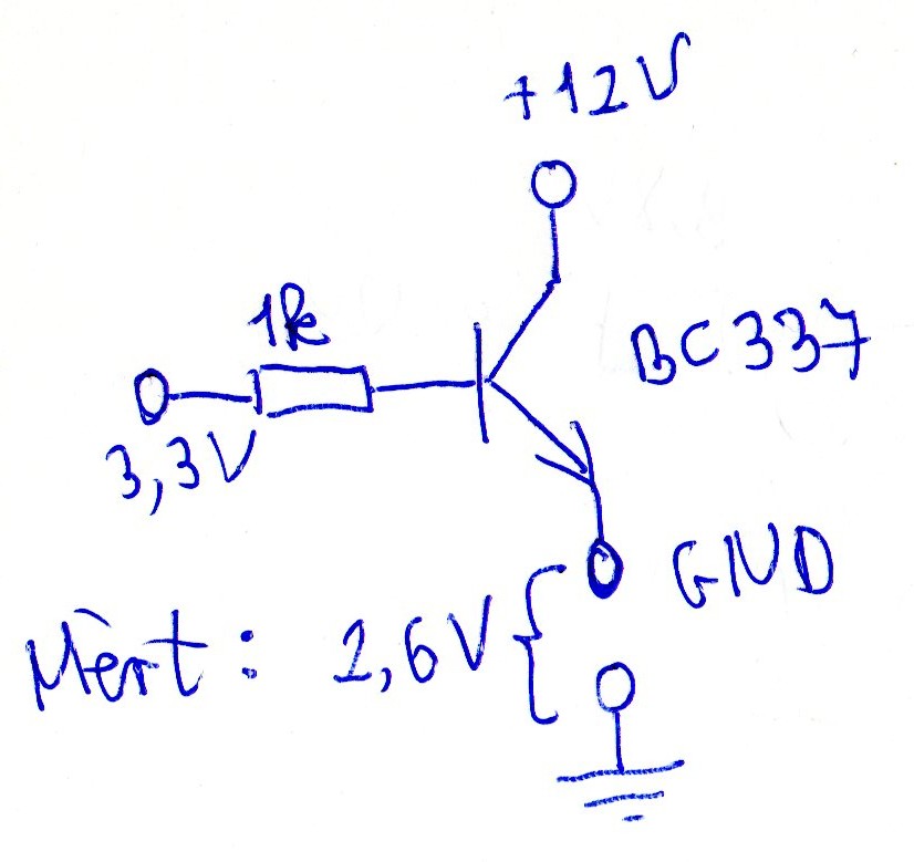

Adott a mellékelt képen lévő áramkör.
A problémám az, hogy csak 2,6V-ot mérek a jelölt helyen. Bázisellenállás nélkül is.
Próbából BD433-ra cseréltem a tranzisztort, annyi a különbség, hogy 2,8V-ot mértem.
Miért nem 12V van a jelzett helyen? És mit csináljak vele, hogy annyi legyen?
Egy LED szalagot szeretnék vezérelni, egyelőre a nélkül próbálkozok, méricskélek. A vezérlő áramkör 3,3V-ról megy, azt nem tudom megemelni. De most a próbák miatt, direktbe 3,3V-ra van kötve a tranzisztor.
