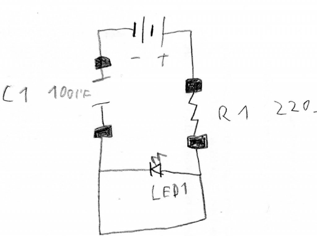

Na szóval nagyon régóta próbalok csinálni egy 1 ledes villogó áramkört. Meg is terveztem egyet. Valaki megnézné, hogy működne-e? Az elem 4,5 voltos csak elfelejtettem oda írni. A válaszokat előre is köszi!!!
Kérlek ne szóljatok be, egy egyelőre lelkes kezdő vagyok.

(#) ElemElek válasza (Felhasználó 13571) hozzászólására (») Jan 31, 2012 /
Ez működik?
(#) blackdog válasza ElemElek hozzászólására (») Jan 31, 2012 /
Helló!
3^Zoli kérdését fokozva... Mi lesz a kondival? Amúgy is, ha csak kondit használsz az nem villogni fog hanem felvilágosodni majd elhalványúlni.
Van itt bőven kapcsolás. Keress. De lehet kapni villogó LED-et is. Ahhoz csak előtét ellenállás kell.
(#) pepe091 válasza ElemElek hozzászólására (») Jan 31, 2012 /
Ahogy előttem is mondták, a kondenzátort ki kell sütni, de szerintem nagyon hasznos lehet ezeket végigcsinálnod:
És ha ezeket végigcsináltad, akkor érteni fogod, miért nem volt jó ez a kapcsolásod, ráadásul, ezek után te lehetsz az egyik legjobb villogókészítő!
Sok sikert, és tényleg hasznosak, csináld végig, senki sem kezdte úgy hogy mindent tudott!
