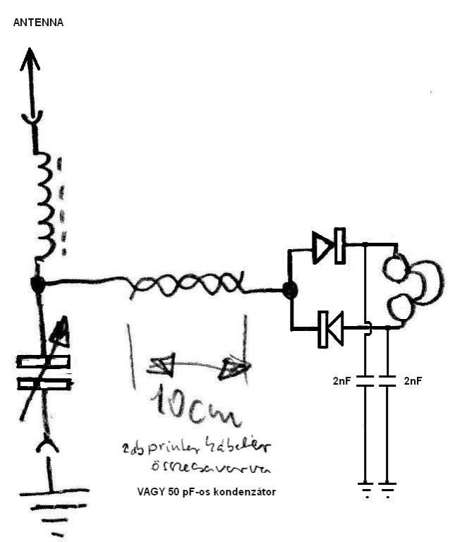

Ez a Fig 1. Rádió nem hagyott nyugodni, a frissen késült egyik tekercsemmel kipróbáltam a mellékelt "primitivisszimusz" kapcsolást. Meglepő érzékenység és szelektivitás! Miután a hely adó elment aludni, 9 állomást tudtam vele fogni!
Érdekesség még, hogy az összesodort vezeték kondenzátor rövidrezárása esetén a hangerő érdemben nem változott, csupán a szelektivitás romlott.
Mielőtt bárki félreértené, az imént bemutatott "rádió" nem jobb, mint egy rendesen elkészített detektoros, hanem önmagához képest meglepően jó.
A jó szelektivitást a ferritmagos litze tekercsen túl az is eredményezheti, hogy a diódák egy nagyon kis kapacitáson keresztül kapcsolódnak a rezgőkör melegpontjához, így alig terhelik azt. Mivel a soros rezgőkörben az antenna-föld kapacitás sorbakapcsolódik a forgóval, ma reggel az antenna és föld közé bekötöttem egy 1 nF-os kondenzátort, így sikerült még Soltot is megcsípni, bár nagyon vérszegényen. Nem tévedés, a hallagató tényleg a "levegőben lóg" ahogy a rajzon látható. A rádiófrekvenciás áramkör a hallgató vezetékének szórt kapacitásán keresztül záródik.

Ez lényegében feszültségduplázó detektálás. Javaslom kipróbálni a mellékelt képen lévő módosítást ami a szórt kapacitások helyett konkrét szűrőtagokkal látja el a kapcsolást.
Na igen, de akkor visszajutottunk az eredeti detektoros kapcsoláshoz, mivel az általad javasolt kapacitások a két összecsavart drótszállal soros kapacitást alkotnak. De a rajzon lévő "lebegő" detektornál az egész "térkapacitása" számít. Ugyanis kapacitása egyetlen vezetőfelületnek is van. Ezért volt a kapacitás mértékegysége az 1890-es években eredetileg a centiméter (mivel 1pF térkapacitása van kb. 10cm átmérőjű fémgömbnek ha jól emlékszem)... Utána lehet nézni. Ezért nehéz hagyományos áramköri filozófiával átgondolni a lebegő-detektoros működést.
Bevalom férfiasan, régebben olvastam a cikkedet, tulajdonképpen az inspirált arra, hogy némi módosítással kipróbáljam a "Fig-1"-et.
Idézet: Arról elfelejtkezel, hogy az összesodort vezeték mint kondenzátor és a szűrőkondik között ott vannak a diódák, ezért nem soros kapacitások hanem a diódák után az egyenirányított nagyfrekvencia nagyfrekvenciás összetevőjét zárják testre(földre).Minden egyenirányító része a szűrőkondenzátor és a munkaellenállás(fülhallgató). Persze a hallgató zsinórja is képvisel a környezethez(emberi test, föld) valamekkora kapacitást de ez közel sincs a klasszikus C értékhez (1-2 nF). A középhullámú sáv magasabb frekvenciás végén az a pár pF amit az összetekert vezetékek adnak az elég lehet csatolásnak és a demodulátor terhelését is csökkenti, ezzel javítja a szelektivitást(a hangerő rovására). Lényegében szó sincs "lebegő detektorról" hiszen ott van a környezeti kapacitás még ha kevesebb is mint a szokásos érték. Ide is megfelel a "hagyományos" áramköri filozófia. Kísérletnek ez is megfelel, én is csak javasoltam a kiegészítést egy kísérletnek. „két összecsavart drótszállal soros kapacitást alkotnak”
Nem felejtettem el. Sőt! A két antiparallel dióda és a fejhallgató, meg a kondenzátorok (amiket javasoltál) felfoghatók egyetlen kétpólusnak (feketet doboz módszer). Ezért aztán az (a kétpólus) a forgókondival és a drótkondival soros rendszert alkot, aminek a sorrendje mellékes az esetünkben. És mivel a két általad javasolt kondi egyesíthető és kiemelhető a kétpólusból, ezért az is a soros rendszer részét képezheti... A méréseimből azt láttam, hogy a környezet kapacitása nem is annyira, mint inkább az antenna és a fejhallgató (és trafó, ha van) térkapacitása számít a hangerő szempontjából. Ezt kisérletileg is igazoltam magamnak. Amit a cikkemben viszont nem írtam, hogy erősen függött (keretantennánál is) a hangerő a levegő páratartalmától és minőségétől. És, hogy mennyire más világ az "egy vezetékes" rendszer, mint a hagyományos zárt áramköri, arra bizonyíték lehet pl. ez a videó.. Nagy kapacitív csatolásról ott sem lehet szó (amint a kicsi gömböket láthatod), de az eltolási áram viszont jelentős lehet (a 30MHz-es frekvencia miatt). Ezt csak szemléltető példának írtam, nem tartozik szorosan a témához.
