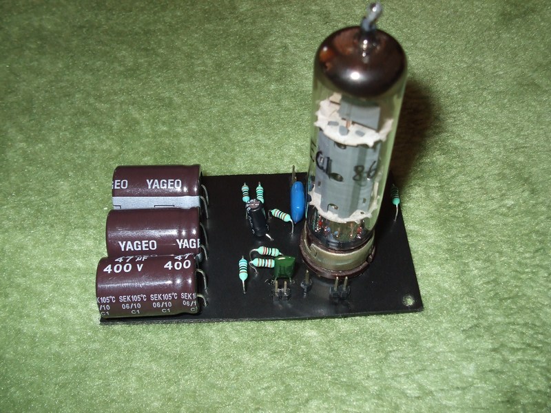

Sziasztok! Végre elkészült az erősítőm "bal" oldala is! Immáron megvan a stereo. Nagyon meg vagyok elégedve a hangjával! Joepapa fórumtársnak ismét szeretném megköszönni a csodás hangú kimenő trafókat!
Már csak az asztalosra várok és akkor költözhet a két monoblokk az őket megillető házba.
Végre együtt vannak az ikrek!
Szép lett! Látom két rádióból lett összehozva. Én nem biztos hogy otthagynám a régi pufferelkókat. Ki tudja mikor üt át.
Szerintem tovább túlélnének simán egy most újonnan vásároltat. Mindkettőt műszerrel mértem és bőven hozzák a tűrésen belül a kapacitást, pedig az egyik 1967-es a másik 1970-es gyártású. Valamiért nem bízok az újakban, ha megnézed a csöves panelon van 3nagyobb elko, mind 47µF/400V, míg a gyári kettős 2x50µF/385V, mégis hatalmas köztük a méretbeli különbség. Azért tudom én is, hogy az ördög nem alszik, tehát van benne olvadóbiztosíték. Amúgy jól látod, két menthetetlen Videoton R4900 volt a donor.
Amennyire lehet helyezd a legtávolabb a kimenőket a hálózati trafótól.
A fülest hagyd rajt a kimenőn és forgasd el a kimenőt 90'-kal a hálózati trafóhoz képest.(A csévetestek, tekercsek ne legyenek párhuzamosan egymással.) Ha ilyen módon megvan a "brumm-minimum, akkor jó lesz a végeredmény is. Sajnos nem mindig lehet az esztétika, és a célszerű elhelyezés közt megfelelő kompromisszumot találni.
Az MM-kondikkal kapcsolatban ki kell hogy ábrándítsalak,
hiába méred a névleges kapacitásukat jónak, ESR értékre biztosra veszem hogy nem megfelelők. Per pillanat hozzák a formájukat, de hosszú távon csak a gond lesz velük. A tapasztalataim szerint még állásukban is tönkremennek. Ajánlom a JJ vagy az EPCOS elkókat, olcsók és jó minőségűek.

Sziasztok ismét! Ma akadt egy kis "parajelenség" az erősítővel. A hangerő potméter a képen látható rajz szerint van bekötve. Eddig nem volt gondom vele, a potmétert mindig max-ra csavartam és a hangerőt a számítógépen állítottam. A hang bármilyen hangerőn szép és tiszta volt. Most, hogy beépítettem a varázsszemeket ez a módja a hangerőszabályzásnak már nem praktikus, ezért a potmétert tekerem, na itt kezdődik a probléma, mert ha a potit kb középállás köré állítom akkor borzalmasan torz lesz a hang. Lentebb és fentebb tekerve folyamatosan javul a minőség, majd végül szép lesz. Gondoltam a varázsszemmeghajtás lehet a hibás, de azokat lekötve a hiba marad, és furcsa, hogy egyformán rossz mindkét oldal. Valakinek van valami ötlete??
Tudom hogy furcsának tűnik a kérdés, de volt már rá példa hogy a hangerőpoti rosszul volt bekötve.
Tehát a csúszka a soros kondival megy a cső rácsára a rajz szerint, ugye? Ha ez rendben, akkor mérd meg a csatolókondikat. (kicsit kevesellem a 47nf-ot,de ettől még lehet jó) Egy fotó a bemeneti részről sokat segítene.
Természetesen úgy van kötve a potméter. A csatolóknak nem tudom mennyinek kellene lenniük, hát raktam amit a rajz írt, gondoltam nálam okosabb ember rajzolta, így lett 47nF. Most gyors megmértem őket, mindkettő kapacitása benne van a tűrésben. Esetleg a poti gagyi?
