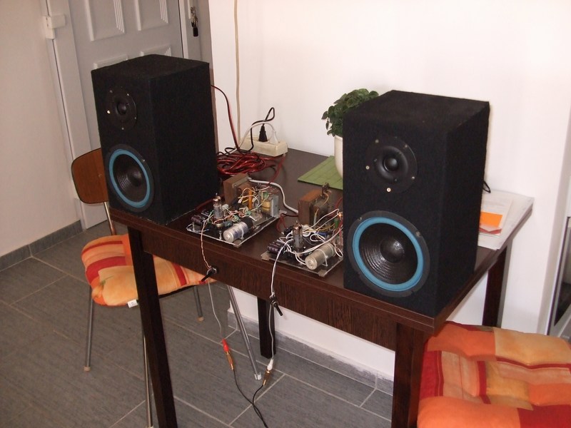

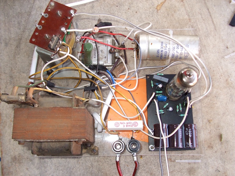

Sziasztok! Végre elkészült az erősítőm "bal" oldala is! Immáron megvan a stereo. Nagyon meg vagyok elégedve a hangjával! Joepapa fórumtársnak ismét szeretném megköszönni a csodás hangú kimenő trafókat!
Már csak az asztalosra várok és akkor költözhet a két monoblokk az őket megillető házba.

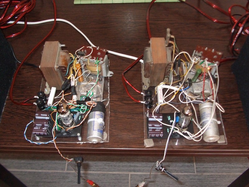

(#) (Felhasználó 20218) válasza (Felhasználó 20218) hozzászólására (») Máj 10, 2012
Végre együtt vannak az ikrek!

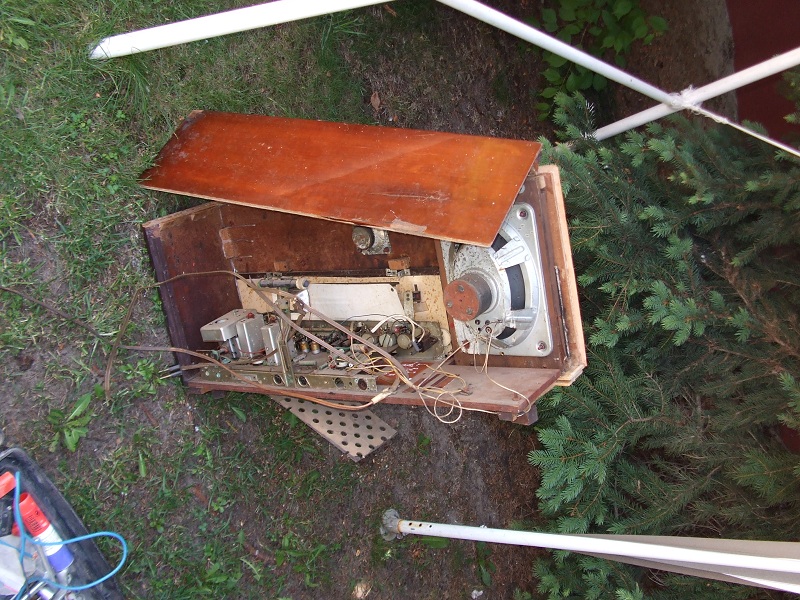

(#) djhans válasza (Felhasználó 20218) hozzászólására (») Máj 10, 2012
Szép lett! Látom két rádióból lett összehozva. Én nem biztos hogy otthagynám a régi pufferelkókat. Ki tudja mikor üt át.

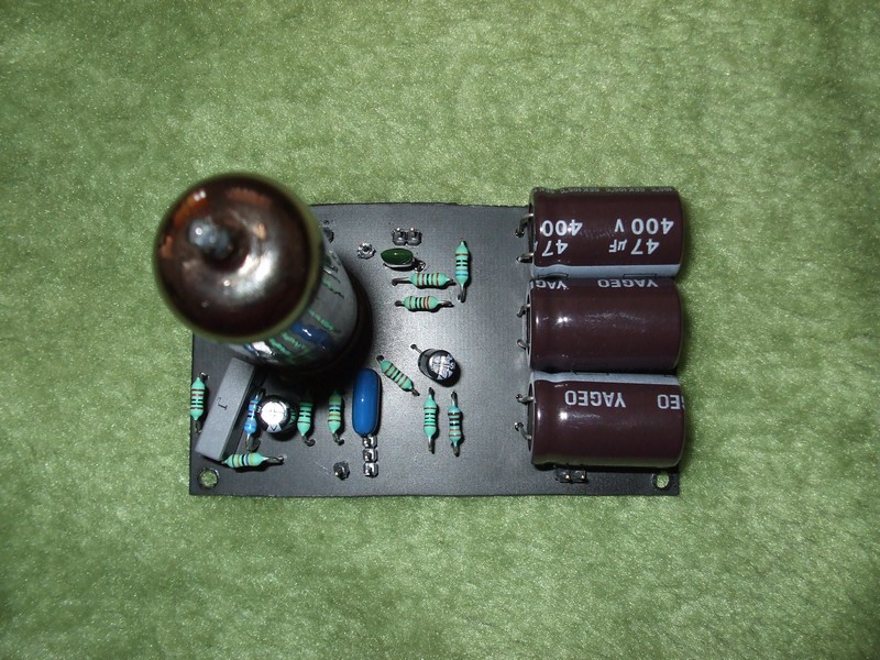

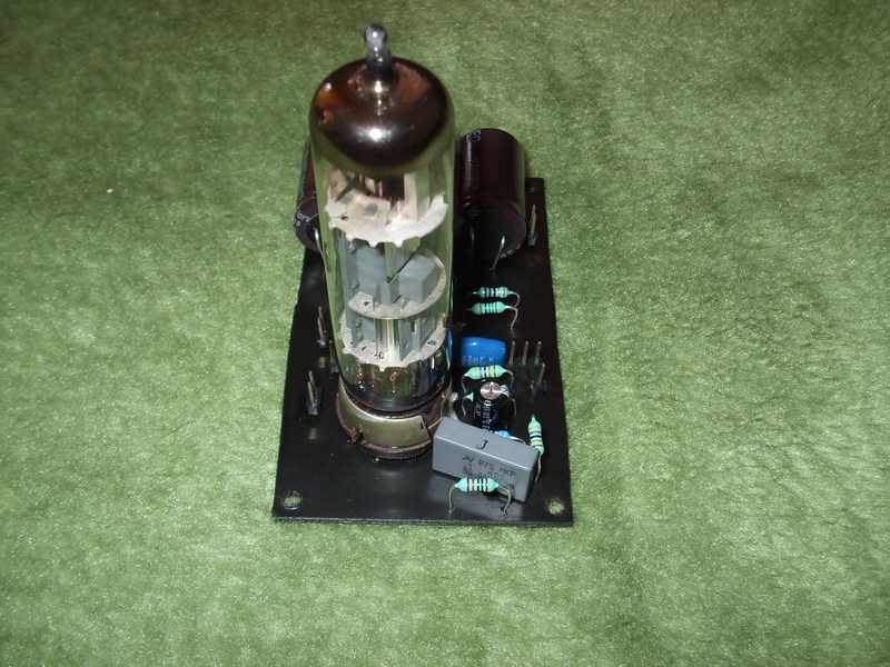

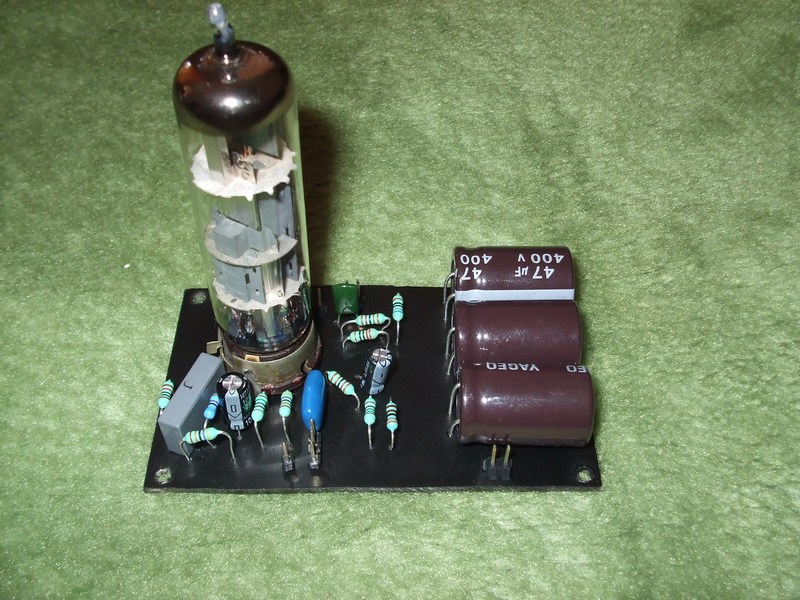

(#) (Felhasználó 20218) válasza djhans hozzászólására (») Máj 10, 2012
Szerintem tovább túlélnének simán egy most újonnan vásároltat. Mindkettőt műszerrel mértem és bőven hozzák a tűrésen belül a kapacitást, pedig az egyik 1967-es a másik 1970-es gyártású. Valamiért nem bízok az újakban, ha megnézed a csöves panelon van 3nagyobb elko, mind 47µF/400V, míg a gyári kettős 2x50µF/385V, mégis hatalmas köztük a méretbeli különbség. Azért tudom én is, hogy az ördög nem alszik, tehát van benne olvadóbiztosíték. Amúgy jól látod, két menthetetlen Videoton R4900 volt a donor.

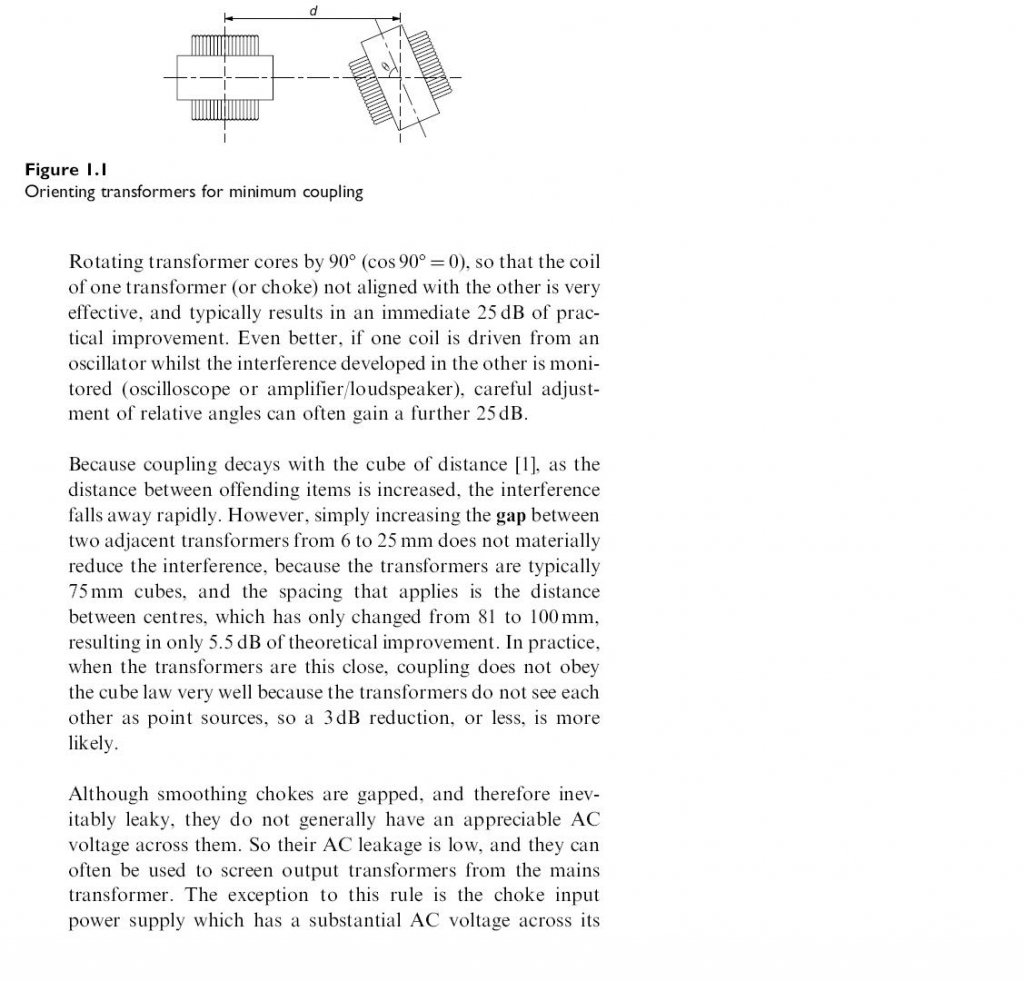

(#) (Felhasználó 1947) válasza MrBrown hozzászólására (») Máj 10, 2012
Amennyire lehet helyezd a legtávolabb a kimenőket a hálózati trafótól.
A fülest hagyd rajt a kimenőn és forgasd el a kimenőt 90'-kal a hálózati trafóhoz képest.(A csévetestek, tekercsek ne legyenek párhuzamosan egymással.)
Ha ilyen módon megvan a "brumm-minimum, akkor jó lesz a végeredmény is.
Sajnos nem mindig lehet az esztétika, és a célszerű elhelyezés közt megfelelő kompromisszumot találni.

Az MM-kondikkal kapcsolatban ki kell hogy ábrándítsalak,
hiába méred a névleges kapacitásukat jónak, ESR értékre biztosra veszem hogy nem megfelelők.
Per pillanat hozzák a formájukat, de hosszú távon csak a gond lesz velük.
A tapasztalataim szerint még állásukban is tönkremennek.
Ajánlom a JJ vagy az EPCOS elkókat, olcsók és jó minőségűek.

(#) MrBrown válasza (Felhasználó 1947) hozzászólására (») Máj 10, 2012
Ezt az elforgatós megoldást ismerem és sikerrel alkalmazom is ez előző erősítőimben,de itt sajnos mindhárom toroid és mimndnek feküdnie kell. Tehát marad a távolság tartás
Köszönöm a válaszod!

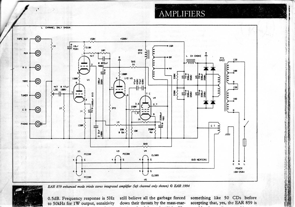

Újra "építkezésbe" fogok én is,éspedig konkrétan az EAR-859 lesz a témája.Évek óta porosodik deszkamodell formájában,s végre szalonképes külsőbe kellene öltöztetni.Ezzel kapcsolatosan lenne egy kérdésem.Az az ötletem támadt,mi lenne,ha megdupláznám a végcsövet? Abban én sem vagyok biztos,ennél kapcsolásnál ez mennyire kivitelezhető.Viszont minden anyag adott hozzá,és hát az a 25W teljesítmény tiszta SE-üzemmódban impozáns lenne,ha megtartható az audiofil minőség is emellett.Van valakinek még tapasztalata ezzel a végfokkal esetleg?
erről lenne szó.
