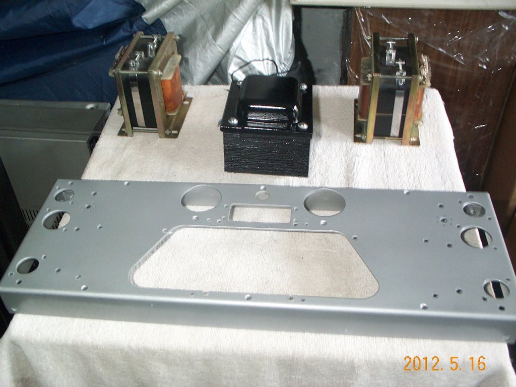

(#) totya694 válasza (Felhasználó 13571) hozzászólására (») Máj 19, 2012
Nos az erősítő alapját egy nem rég még csöves 3kV-os stabilizált tápegység lemeze volt.Sok szép nekem tetsző furat volt rajta és így megláttam benne ezt a lehetőséget.Így nézett ki lefestve ezüstre és 6 rétegbe lelakkozva.A többi már jött magától.
