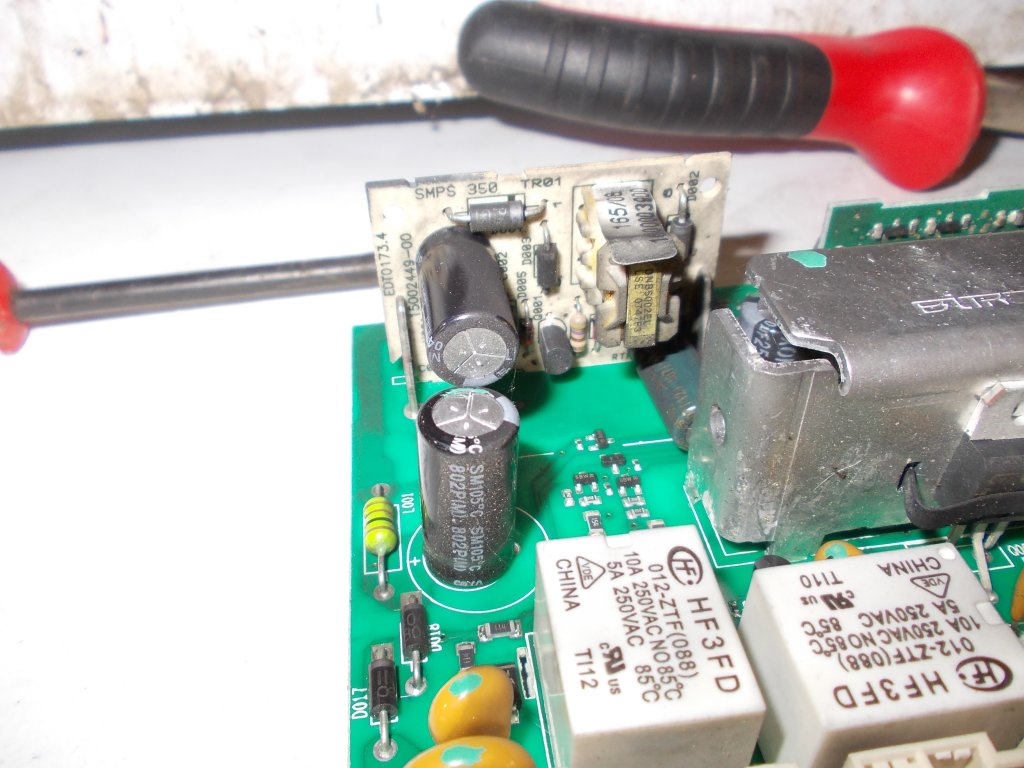

(#) botesz válasza lukovicsek hozzászólására (») Máj 20, 2012 /
Köszi a választ!Igen ég nem villog gyorsan hogy esetleg hibát jelezzen akkor viszont villog(de rendesen lassan)amikor a progi indítás után csukom le.Közben méregettem..... fűtés fix jó tacho és NTC is mutogat életjelet a szivattyú sem szakadt(bár nem tudom miért villant akkorát az ajtózárat meg a szelepeket még nem mértem ki.Közben kiszedtem a panelt semmi változás nincs rajata mintha új lenne 1 dolgot kivéve ha jól tudom akkor az eprom meletti felfelé álló részen korom szerű valami van de csak azon máshol elvétve de ott a legtöbb.
(#) lukovicsek válasza botesz hozzászólására (») Máj 20, 2012 /
Üdv:
Ezt a fajta panelt az indezitben nem nagyon csípem rosz emlékeim vannak róla, ebben nincs eprom, az ahol kormos az a táp része és az általában kormos is, a csatikat át kell nézni jó alaposan a motorét is és a szénkefék? ha minden oké akkor jöhet a panel amin először a relék müködése, lábaikat forraszd át és keress nagyitóval forrasztás hibákat mindenütt a csatik fészke alatt is csekkold le nincs e fóliaégés ha sehol semmi akkor tovább a mikrokontrolleren az uln ic-t cseréld ki ha igy is semmi, hát azt még addig kigondolom.
Laci!
Üdv Én sem csípem ezt a panelt annyira...jó tudni hogy nincs bent eprom annyira nem vagyok a panelekkel tisztába....motorba a szénkefét még nem néztem de megfogom bár ha felpörött akkor az jó lehet de azért megnézem.A relé gondolom az a sok fehér kocka amiből nem 1 db van...átforrasztgatom meg a forrasztási hibákat is megnézem a csatlakozó fészkét is megnézem.Eddig ok.Ami a baj hogy foggalmam sincs mi az az uln ic és hogy hol keressem.Ha ezt elmagyaráznád azt megköszönném.
Nekem az is feltűnt hogy amikor áramot kap valami kattan benne....aztán mikor beindítom 1ből úgy indul hogy ajtó lezárva vagyis a piros nem villog (áram alá helyezés elött nem volt lezárva az ajtózár.Amúgy hogyan lehet a relék működését ellenőrizni? Van még 1 indesit panelem az nem ilyen azt sem tudom melyik szériába való a szerelő szerint süket azért adta oda.Ha abból átrakom a reléket az jó?Majd arról is teszek fel képet.
A relék igen a nagy fehérek, ha van egy 9 voltos crona elemed akkor azzal ia kattani kell nekik ha a megfelelő helyre teszed , ha egy kicsit képben vagy a nyákon a vezetékeléssel akkor látod hogy melyik lábakra kel tenni ahol három láb van egymás mellet ott a két szélsőkre, az ic már egy kicsit komolyabb munka mert nagyon apróak a lábaik és ki kell forrasztani az egész mikrokontrollert, az pedig az a kis panel amelyiken a proceszor van a nagy kocka és amellett van az ic téglalap alaku 16 lábbal, de először még nézd meg a szivattyut vedd le a vezetékeit és kössél rá külön 220-at ha beindul akkor jó de először be is mérheted hátha zárlatos.
Azér zár le az ajtó egyből indulás után val.szinüleg mert programm közben állt meg és ilyenkor árramalá hellyezés után egyből folytatná a programot de lehet zárlatos a triak is ami az ajtózárat kapcsolja meg nézd meg a motor triakját is a nagy hütőbordán a két szélső lábára kell neki mutatni.

(#) botesz válasza lukovicsek hozzászólására (») Máj 21, 2012 /
Most az van hogy megpróbálom egy ismerősömmel megnézetni a panel esetleges alapvető hibáit(hajszálrepedés szakadás stb.)Én meg az ajtózárat meg a szivattyút fogom leellenőrizni meg a motort.Egyébként nem akkor zár le az ajtó amikor bekapcsolom hanem amikor bedugom a 220 ba és ha utána bekapcsolom már azzal jön hogy le van zárva és ha resetelem szintén szerintem az ajtózárnál is van valami.

(#) botesz válasza lukovicsek hozzászólására (») Máj 22, 2012 /
Szisztok!Szerintem palko0125 nem mond hülyeséget meg fogom azt is nézni és ha ebből logikusan következtet az ember akkor a végére az jön ki hogy a progi indulna de az ajtózár triac ja miattnem tud.Amúgy az a triac merre van?Meg fogom nézni de most nincs nálam a panel.És hogyan lehet (ha lehet)kimérni hogy zárlatos?
