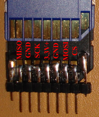

Ha nem eladásra szánod, hanem otthoni célra, fejlesztéshez kell, akkor beszerzel egy óccó microSD- SD átalakítót, és annak a lábaira forrasztasz tüskét, pont rá lehet tenni. Innentől kezdve beledughatod próbapanelbe, vagy a NYÁK-ba is beültetheted...
Ha nem eladásra szánod, hanem otthoni célra, fejlesztéshez kell, akkor beszerzel egy óccó microSD- SD átalakítót és a panelra sima SD foglalatot teszel, ami simán forrasztható.

Nekem következő modelleket sikerült bevásárolnom:
104B-TAA0-R 104G-TAA0-R 112C-TBAR-R Az első sima bedugós SD, a második push-push reteszelős SD, a harmadik felhajtós tetejű microSD. Mind a három forrasztható sima Weller pákával. A HE is árulja őket, de típusszám alapján szerintem sok bolt árlistájában megtalálod (én a HR-éknél vettem, a két SD volt is nekik raktáron, a microSD-re várni kellett). Elméletben létezik olyan foglalat is, aminek a külső oldalán vannak az érintkezők, de ilyet eddig csak fényképen láttam (azt még könnyebb forrasztani). Through-hole, azaz nem SMT cuccot viszont még fényképen se... Itt van pár fénykép róluk:
