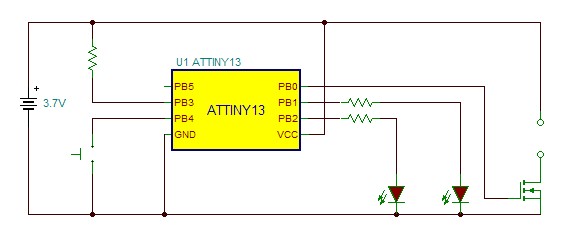

Sziasztok! Az lenne a kérdésem, hogy ez az áramkör működhet-e?
Amit tudnia kéne: Gombnyomásra elindul egy 10-12 perces időzítés, (bekapcsolja a fetet) ennek lejárta után az AVR készenlétbe hejezi magát. Ha az időzítés lejárta előtt kap egy új impulzust, kezdi előről a számlálást. Az időzítés lejárta előtt 2-3 perccel figyelmeztet az egyik LED. Ha az akksi töltöttségi szintje ha túl alacsony, jelez a másik LED (csak a bekapcsolás ideje alatt). Mivel programozói ismereteim egyenlőek a nullával, szívesen fogadnék egy linket is, valami hasonló kütyüről. Azt meg sem merem említeni, hogy valaki megírhatná a hozzávaló progit ![]() Azért kéne AVR-rel megoldani, mert nagyon pici a rendelkezésre álló hely, és tiny13, meg tiny45 van kéznél soic tokos. Előre is köszönöm a válaszokat.
Ahhoz hogy mérni tudj táp feszt le kell osztanod a tápfeszt és úgy mérni belső referenciával.
Itt a HE-n minden szükséges cikk fent a progra megírásához. Szívesen megírom, de ingyen senki sem fogja vállalni.
Tehát a PB3 lára menő ellenállás helyett jó lesz egy trimmer, aminek alsó végét a GND-re kötöm, a csúszka pedig megy az AVR-re. Így legalább tudom állítani a kijelzés szintjét.
Köszönöm a gyors válasz, privátban megkereslek a program ügyében, de most mennem kell melózni.
