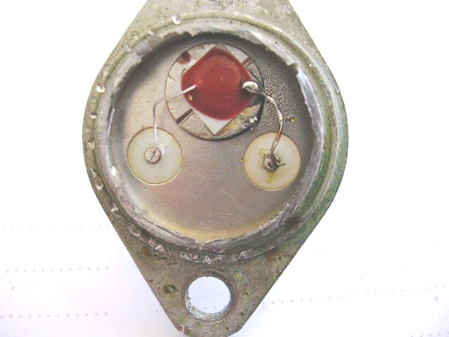

Sziasztok. Tudom nem nagy dolog amit "építettem" azt is tudom hogy nem ide tartozik, de remélem nem leszek letolva miatta. Nos a fotó egy 2N3055 tranzisztor javítása után készült, érdekessége hogy a "javítás" után a tranzisztor működik !!!!
Gondoljuk hú ekkora tokozásba mekkora tranyó lehet aztán fenéket
Ezekben a tokokban régen berillium-oxiddal oldották meg a hővezetést. (fehér por) Amely rendkívűl mérgező hatású. Tehát csak csínján bánjon mindenki a régi TO-3-as tokozású alkatrészekkel.
Üdv.: Miki
[OFF]Kiment benne a biztosíték
Az valami aluminiumoxid por volt, de az nem mérgező. A berilliumoxid világoskék, és valóban mérgező.
Gondolj a technológiai fejlődésre, a TO3 tokot még a germánium tranzisztorok korában szabványosították. Ld. ASZ1018, OC1016 és a többiek.
Voltak viszont hővezető gázzal töltött Fet-ek is. Az viszont mérgező volt, mert fel is tüntették a csomagolásán, hogy ne bonts ki! üdv! proli007
Hm... Nem is hallottam ilyesmiről. Érdekes.
( De ha nem bontom ki, akkor hogyan tudom használni? ![]()

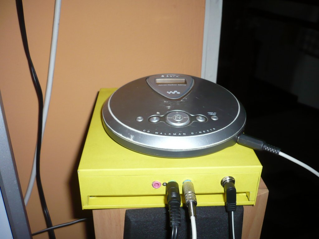

Ma készletem az elő erősitőm dobozolásával ime a képek.
Külsőre tetszetős! Belvilágról kép, esetleg?
Első látásra olyan, mintha eredetileg egy számítógépes cd/dvd rom lett volna. ![]()

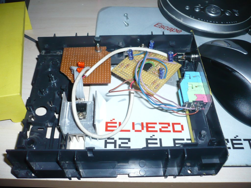

A belseje az még vátozik de most még káosz van.
Még kap egy viszajelző ledet meg egy potmétert. DVDrom házába let beépitve.
Nem tudom múltkor előkerült-e, de a hidegítő kondikat a "stabkocka" lábaihoz illik a lehető legközelebb tenni. Így kidrótozva hajlamosabb lesz a gerjedésre, ami miatt fölöslegesen melegszik, meg persze zajosabb lesz a táp.

Azért olyan túl nagy káosz nincs benne
