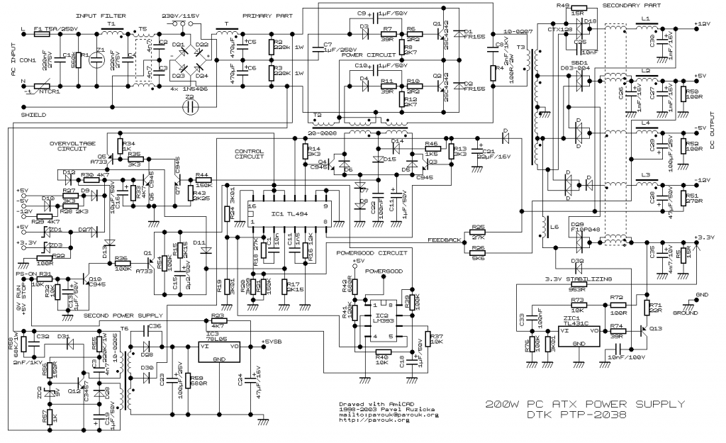

Segítségeteket szeretném kérni. Adott egy 400 wattos PC tápegység ami akkora áramfelvétellel akar működni hogy az autómata lekapcsol.De nem sima rövidzárlat van a bemeneti oldalon.Egy 230volt 60wattos izzóval sorba kötve vibrál az izzó.Ezen a tápegységen már nincsen 120/230 voltos kapcsoló,az adattáblája szerint mégis képes üzemelni 120 voltról is. Még a nagyfeszültségű oldalon található egy nagyobb tekercs ferrit magon , egy dióda,és egy IRFP460-as típusú FET. Erről egy vázlatszerű rajzot is mellékeltem. A FET-et kivéve megszűnt a probléma,és az 5volt SB működésbe lépett.A FEt működik,szerintem a meghajtása a halott,hacsak nem az van hogy azon a kb 310 voltos feszültségen a FET belül átüt. A kérdésem csupán annyi hogy a képen látható részegységnek mi a feladata? Ez egy feszültség inverter lenne,ami csak akkor lép működésbe ha 120 voltos hálózaton érzi magát és előállítja a kb 310 voltot a tápegység számára? Mert ha így van,ahogy gondolom,akkor én kiszedem ezeket az alkatrészeket belőle,mivel 230 voltos hálózatról üzemeltetik. Attól félek hogy tévedek.nem feszültség inverter,és valami más feladatot lát el.Pl zavarszűrést.
Szia. Keress rá egy akármilyen fajta pc táp rajzára. Ott átláthatóbb hogy az a fet hova is van kötve. FET nem szokott része lenni a zavarszűrésnek. Ott ferritre tekert tekercsek vannak.
A tápod aktív PFC-s. Ezt a feladatot végzi a FET. Ha villog a 60-as égő, az aktív PFC működik. Ezt a fajta tápot nem lehet kis égővel próbálni. Legalább 150-200 W-nyi égő kell elé, akkor tud normálisan működni a PFC.
Amit a PFC-ről tudni érdemes Ha a PFC-t kiiktatva megvan az SB feszültséged, megfelelő előtéttel is meglesz.

köszi sokat segítettél,már tudom mire való.Egyébként a táp készen van.Az egyik nagy elektrolit okozta a galibát.Ugyanis semmi kapacitása nincsen.Szerintem a szegecselésnél nem érintkezik,ugyanis tényleg semmi. nF-ban sem.Ezért volt behülyülve tehát a PFC,ezért zárta rövidre a tápot a fetjével.

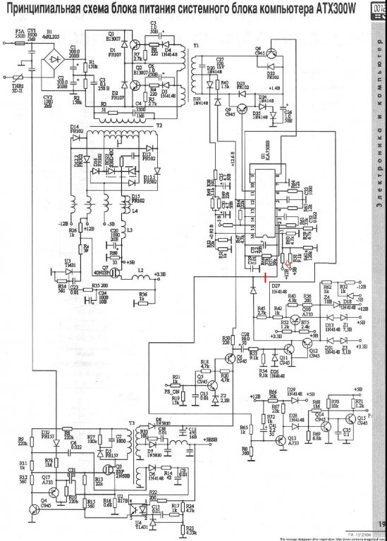

Ez alapján indultam el: Bővebben: Link Tudom, a cikk AT-s tápról szól, de utánnanéztem a TL494-es IC lábkiosztása megegyezik az én tápomban lévő KA7500B-vel! A továbbiakat csak feltételezem, mert nem vagyok nagy elektro guru! Eljutottam odáig, hogy a 4-es (deadtime) lábat ?rákötöttem? a földre ?Az első lépcső a védelem kiiktatása? (piros vonallal jelöltem azt, hogy ott ?vágtam? el a vezető sávot a panelon), valamint addig is, hogy a +5V-ot átkötöttem a +12V-ra ?A második lépcső a feszültség szabályozás.?(piros nyíllal jelöltem, hogy mit hova forrasztottam át). Ezeket követően kipróbáltam, hogy nálam is valóban az történik-e, mint ahogy a cikk írója említi, azaz, hogy nem 12V lesz a kimeneten, hanem kevesebb. Így is lett 6,x V van jelen a 12V-os kimeneti csatlakozón, viszont elég hangosan cicereg(vagy nem tudom, hogy hogy mondjam). Addig nem akartam tovább menni, hogy bekössem a potmétert, kondikat cseréljek, stb, mert nem vagyok biztos abban, hogy az eddigieket jól csináltam, mert csak logikázni próbáltam egy leírás segítsége alapján. Azt szeretném megkérdezni, hogy jó úton haladok-e, illetve, hogy a cicergés normális-e? Bár azt sem bánnám, ha az én tápomhoz tudna valaki átalakításhoz leírást Válaszotokat köszönöm szépen! Link javítva. Frankye

Köszönöm a tippeket, valóban tudnék zenélni vele :yes: Amikor rákötöttem a kimenetére egy fogyaztót(jelen esetben egy PC ventillátort), máris mélyebb tónusban cicergett! Tehát az eddigiek alapján jó úton haladok, megnyugodtam! Viszont... A linkelt leírásban említ egy olyat a második lépésnél, hogy "Az 1-es láb feszültség osztójának az alsó tagjaival párhuzamosan rakunk egy 22K trimmert" első kérdésem: mit jelent az, hogy "alsó tag"? Biztos nagyon láma kérdés, de legalább szeretném tudni A másik, hogy az én tápom rajzán ez azt akarja jelenteni, hogy az R60(4,7k) és az R60a(120k) ellenállásokkal kell párhuzamosan kötni (az IC 1-es lábához eső oldalukra vagy a GND felöli oldalukra)? Vagy pont a kimeneti ellenállásokkal kell párhuzamosan kötnöm(R58+4V - R57+12V), bár ezeknél történt meg az átforrasztás, amit piros nyíllal jelöltem.
Feszültség osztó.
Alsó tag aminek az egyik fele a testen van a másik pedig egy ellenállásra.
