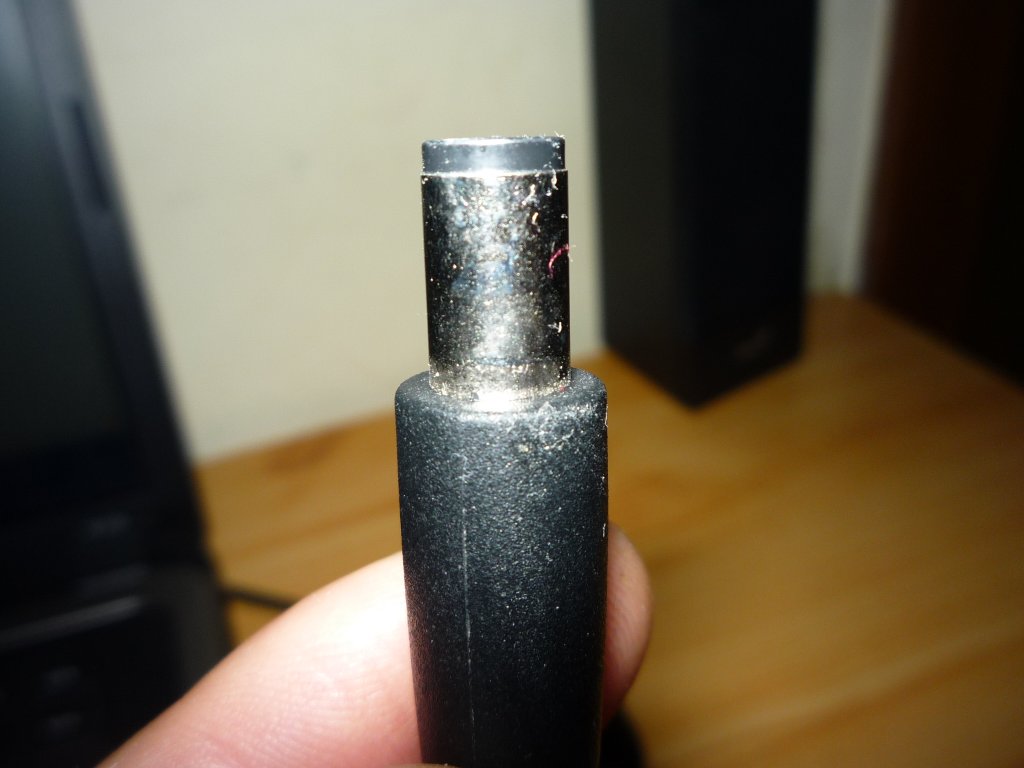

A notebook a hálózati tápra csatlakoztatva (akkumulátor nélkül) üzemel és így búg. Ha csak az akkumulátorról üzemel,akkor nem búg.

Az előző két kérdésemre válaszolj légy szíves, és ha lehet tegyél fel fotót a laptop tápjáról, úgy hogy a két csatlakozó is jól látszódjon!

Jó a kép,most a hálózati csatlakozóról is kérek,meg a tápról ami közte van!

A táp csati földelt,ha erre gondolsz.
