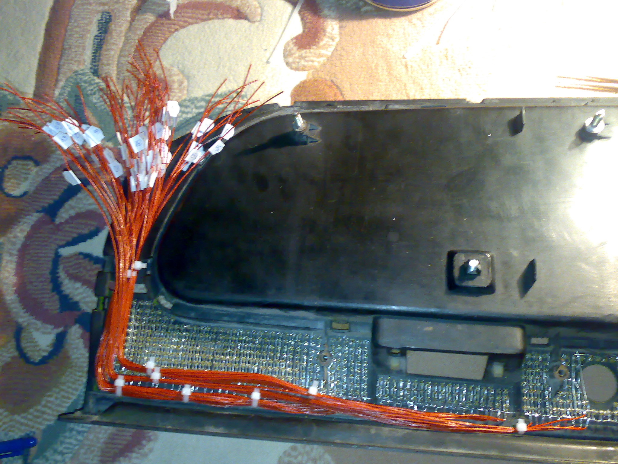

(#) q765 hozzászólása Szept 15, 2007 /
hello mindenki
A segitségeteket szeretném kérni...kivezérlésjelőt szeretnék építeni..már a ledek beültetésével, forrsztásával készvagyok. a vezérlés maradt hátra ..nemtudom, hogy hogyan csináljam...kb 1000db led van bennt.. 136 sorral...tudtok valami ötletet adni a témához? ..nem nagyon vagyok jártas ilyen téren jah és még annyi, hogy megfelezném a sorok számát, és középről indulna a kijelzés( jobbra-balra).. :yes:
(#) q765 válasza q765 hozzászólására (») Szept 15, 2007 /
a képen a bal oldali rész van csak bekábelezve

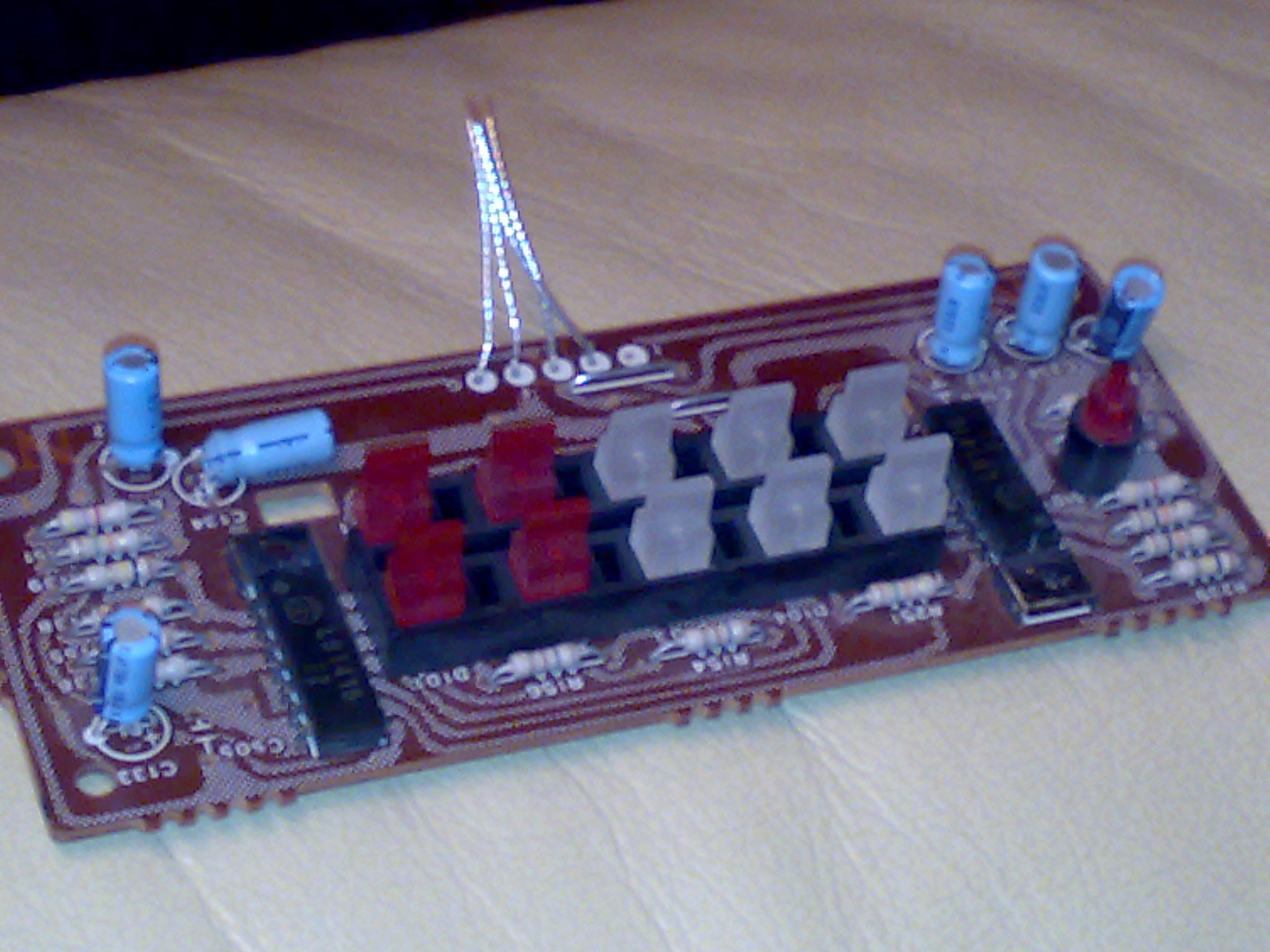

ill. van még egy ilyenem...tudnám ezt valamire használni? legfeljebb alkatrészt?
(#) Tom025 válasza q765 hozzászólására (») Szept 15, 2007 /
Uramatyám, mi lesz ez ennyi sok ledből? Ha 136 sorod van (vagy akár csak ennek a fele, azaz 68), azt nem lesz könnyű meghajtani. A következő lehetőségeid vannak: A meglévő paneledet használod, és 5 csoportra osztod a sorokat (oldalanként), de szerintem ez nem olyan látványol, szóval felejtős. A második, hogy építesz egy-egy kivjelzőt LM3915-tel vagy UAA180-nal, és 10-12 csoportra osztod a ledelet, eggyel jobb megoldás. Vagy, ha mégis soronként akarod szabályozni, akkor 14db LM3915 kell hozzá, azokat lehet kaszkádba kapcsolni, így megoldott a soronkénti szabályzás, csak jó drága lesz ennyi ic. Másik kérdés, hogy ilyen sok párhuzamosan kötött led áramát bírja-e, illetve mivel nem egyforma mennyiségű van egy sorban (ha jól látom), nem lesznek-e különböző fényerejűek a sorok. A legalkalmasabbnak a feladatra ezt a kapcsolást tartom: kivezérlésjelző Az egyetlen hátránya, hogy ennyi ledhez nagyon magas tápfeszre lesz szükséged, viszont minden sornak külön beállíthatod az áramát, és nem is drága. A cikkben elég részletes infó van.
Üdv, Tom
(#) q765 válasza Tom025 hozzászólására (») Szept 15, 2007 /
és ha maradok, a soronkénti vezérlésnél?...kb mekkora tápfeszre kell számitanom igy? auto hátsó lámpája lesz ez...

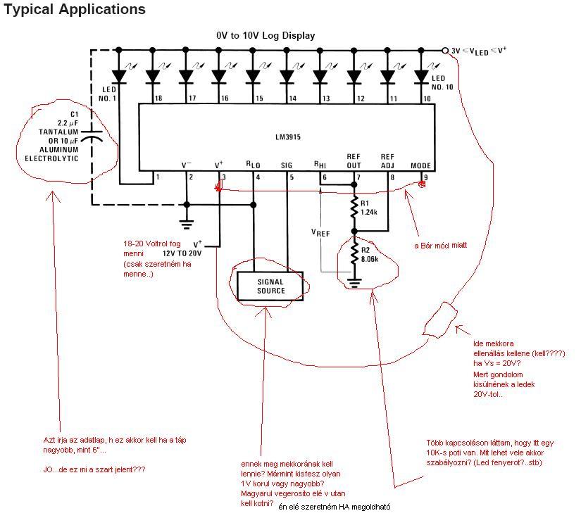

(#) TAdamm hozzászólása Szept 25, 2007 /
Hello,
lenne egypar kerdesem, csatoltam a kepet, ott vannak a kerdesek is .
TAdamm
(#) ethcbi válasza TAdamm hozzászólására (») Szept 25, 2007 /
"ide mekkkora.."
nem oda kell, hanem a LED + ágba és akkora , hogy a max LED áram (kb 10* 8-20 mA) esetén 15V essen rajta. Tipikusan 10-100 Ohm
"ennek mekkorának kell..."
Amennyire beállítod a az Rlo és Rhi értékeket, a bemeneti jelnek a két érték között kell lennie.
"több kapcs.."
az R1 és R2 (néhol R3 a kettő között) értékeivel tudod állítani az Rlo, Rhi és REFout fesz értékeket, mellékesen a a LED áramgenerátorát is szabályozza. Lásd az előzőekben csatolt Excel táblát
"jo... de mi.."
mi a kérdés a microFarad, a tantálkondi a 6v-os táp?
