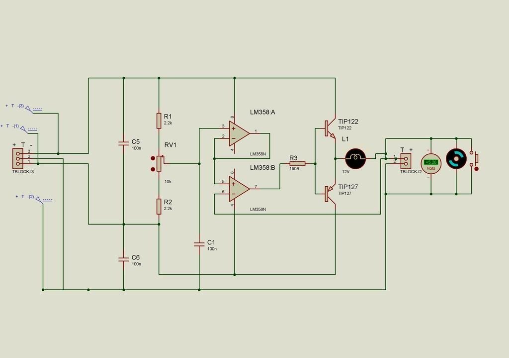

(#) thecyrus válasza bacalb hozzászólására (») Máj 19, 2012 /
Szia! Ez a rajz valóban hibás! Anno én készítettem villanyvasúthoz a kisfiamnak.
Sajnos vinya hiba miatt mindenem ezzel kapcsolatba el szált de, csatolok hozzá képet a jó verzióhoz. Nekem azóta is működik!
Modellvasút elektronikáknál talán még fent van minden ezzel kapcsolatban.

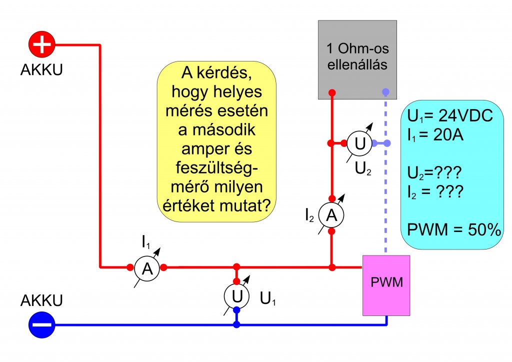

Szervusztok Csatilakók!
A kérdésem igen egyszerűnek tűnik, de lehet, hogy mégsem az. A mellékletben csatoltam egy kis macskarajzot, maga a kérdés is rajta van, de azért elmondom.
Tehát egy kis elvi segítséget kérnék, persze megfelelő magyarázattal, hogy a képen látható rajz alapján a PWM utáni áram és feszültségértéket (U2 és I2) hogyan lehet helyesen megmérni. Tudom, nem mindegy, hogy milyen műszerrel, de maradjunk mondjuk egy teljesen általános digitális műszernél, avagy árammérés esetén egy mutatós, közönséges sönttel ellátott DC alapműszernél.
Megköszönném, ha valaki, vagy valakik konkrét adatokat tudnának a hiányzó értékek helyére írni.
Üdvözlettel: patkolttojas
(#) pucuka válasza patkolttojas hozzászólására (») Máj 25, 2012 /
Impulzusok jellemzőit leginkább oszcilloszkóppal szoktunk mérni. Az általánosan használt multiméterek ilyen mérésre nem alkalmasak, mert nem tudjuk a mérendő jel formatényezőjét, ami PWM esetén változik is. Az oszcillogrammból viszont meghatározható.
(#) Stefan válasza patkolttojas hozzászólására (») Máj 25, 2012 /
Ha konkrét adatokat szeretnél, akkor nemártana tudni az áram- és feszültségmérők belső ellenállását, de amúgy a kimeneti tranzisztor szaturációs feszültsége is beleszámít, stb..
(#) patkolttojas válasza pucuka hozzászólására (») Máj 25, 2012 /
Ezek szerint, hiába feltételezünk egy szabályos négyszögjelet a PWM kimenetén, mert legfeljebb a szkópon mért pp jel nagyságából, ki és bekapcsolt állapot idejéből, stb. lehetne esetleg pontosabban meghatározni a kért adatokat. De ha jól sejtem, akkor is legfeljebb a leolvasás vizuális pontossága erejéig.
Esetleg tudsz mondani olyan eljárást, ahol szkóp nélkül is meg lehet határozni a tápegységből felvett (ez nyilván nem problémás) és a PWM után a terhelésen leadott teljesítményt, avagy a kettő közötti különbséget?
Köszönöm a válaszod!
Lágyvasas áram, és feszültség mérő, vagy valódi effektív érték mérő (thru RMS)
Szia pucuka!
Köszönöm, igyekszem szerezni egy-egy darabot, nyilván a lágyvasas az olcsóbb, mert digitálisban a tru RMS műszert elég borsos áron mérik - mármint ami jó is!
Köszönöm a gyors reagálást!
