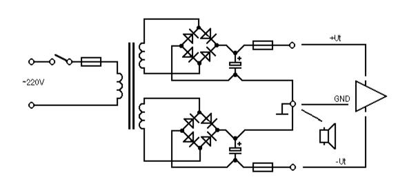

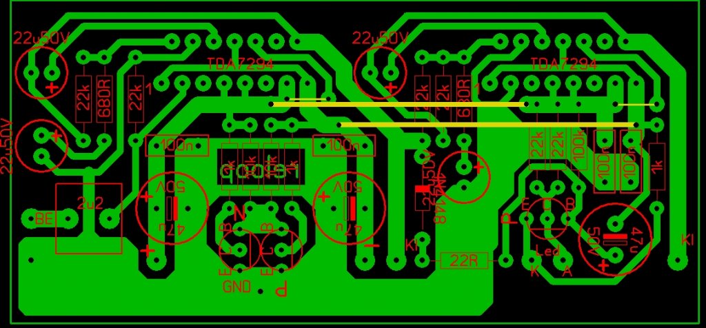

Van egy problémám a tápegységemmel: Megépítettem egy TDA7294-es hidalt erősítőt és építettem hozzá kétfajta tápot de mindegyik változattal hallani lehet a hangszórókon a bugást. Hogy lehetne megszüntetni a búgást? Még egy kérdés: milyen programmal tervezted a panelt?
Reloop megoldása alapján, 1X50V ról működik.
Meg tudnád nekem mutatni a kapcsolási rajzot illetve a nyák tervet meg a beültetést ?

Hány csatornás lesz az erősítő és közös, vagy csatornánkénti tápot tervezel.

Egy tápoldalba tégy 2x3300uF, vagy 3x2200µF 50V-os elkót, egy 10µF 50V-ost és egy 100nF-ost, mely utóbbi lehet fólia, vagy kerámia. Ezek egymással természetesen párhuzamos kondenzátorok. Ez a "cirkalmasság" azért szükséges, mert a kondenzátorok amúgy igen rövid töltési idejét (folyási szög) leszámítva a bennük tárolt energiából jut az áram a hangszóróra. Fontos, hogy ez a puffer csomag a teljes hangfrekvenciás sávban egyenletesen alacsony belső ellenállású tápot alkosson.
Építettem tápot 47000µF elkókkal is és sokáig töprengtem miért rosszabb mint az előtte használt tizedakkora kapacitás. A magyarázatot abban leltem, hogy a nagyobb kondenzátor töltése alacsonyabb folyási szög mellett nagyobb áramon történik, így a szekunder ohmikus ellenállásán nagyobb a feszültség esés. Amatőr szemmel megvetjük az erősítő gyártók "kuporiságát", amiért olyan karcsúan méretezik a puffereket. Lehet ezek mérnökei tudnak valamit
És kérhetnék hozzá esetleg egy nyák tervet mert a 3300µF kondenzátornak nem tudom milyen messze van a lába..

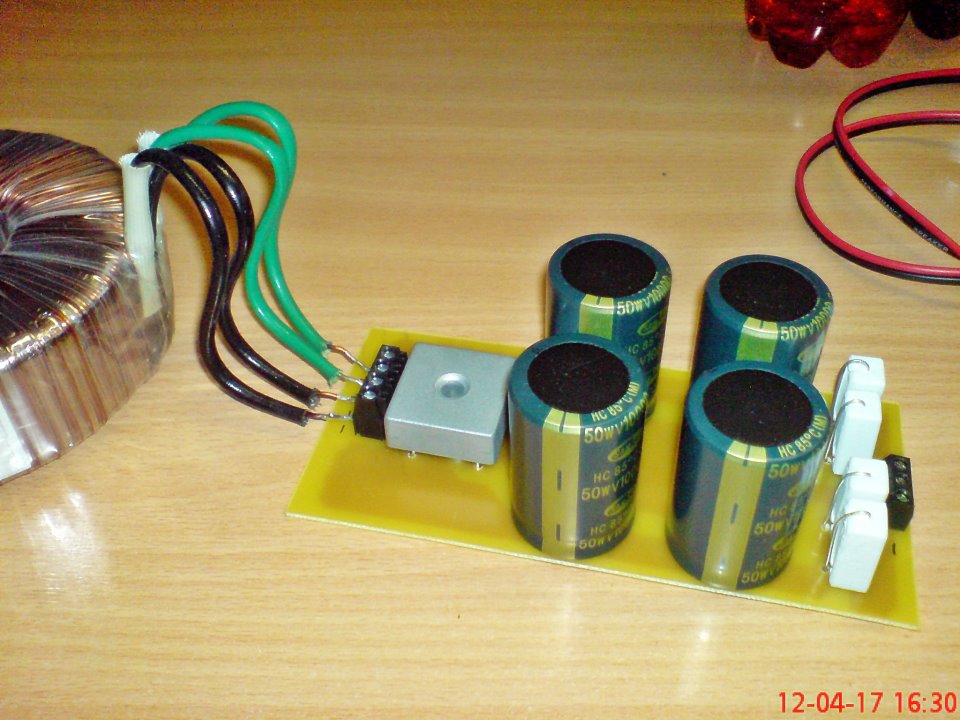

Elkészült végre mind 2 panel, kis hangerőn próbáltam csak őket mivel a borda mérete nem valami nagy (így is fűtötte rendesen) folyamatosan figyeltem, hogy túl ne melegedjen, na meg persze a hangfalak se bírják
Szép tisztán szólt mindkettő, elég jelentős a mély hang kiemelése. Nekem tetszik 31,8V-ról van hajtva egyenlőre csak egyenként, de hamarosan párosítva is lesz mind 2 panel egymással. Egy tápról akarom hajtani, külön szűrőtápot akarok építeni hozzá legalább 20.000 µF kondikkal tápoldalanként (2 db 10.000 uF).

Építettem hozzá kétfajta tápot de mindegyik változattal hallani lehet a hangszórókon a bugást. A tiéd is búg? Te milyen tápot csinálsz hozzá, fel tudnád tenni kapcsolását?
Látszik a képen is, a diódahidast csináltam meg. És én nem vettem észre hogy zúgna. Mondjuk örülök is hogy nem zúg, a trafó kicsit nagy hozzá (4*23V váltó 800-1000W körüli) a képen lévőt akarom megcsinálni hozzá.
Elkérhetném ennek a szűrésnek a kapcsolását illetve hogy te miket tettél bele ?
Szia, én még nem készítettem el, ezt más csinálta meg és én is tőle kértem el a terveket. .lay-ban el tudom küldeni.

Ezzel a kapcsolással lehet a legkisebb tápzajt elérni. A kivitelezésnél pontosan kell követni a huzalozást, a kondenzátor lábára külön ágon érkezik az egyenirányított áram és külön ágon halad tovább az erősítő felé! A jelölt helyre kell bekötni a hangszórót is. (Ez utóbbi a hídkapcsolásra természetesen nem vonatkozik.)
De ez működhet azzal a trafóval ami a képen van??
Ezzel igen. A rajzból látható, hogy két független szekunder kell hozzá. Elmélet.
