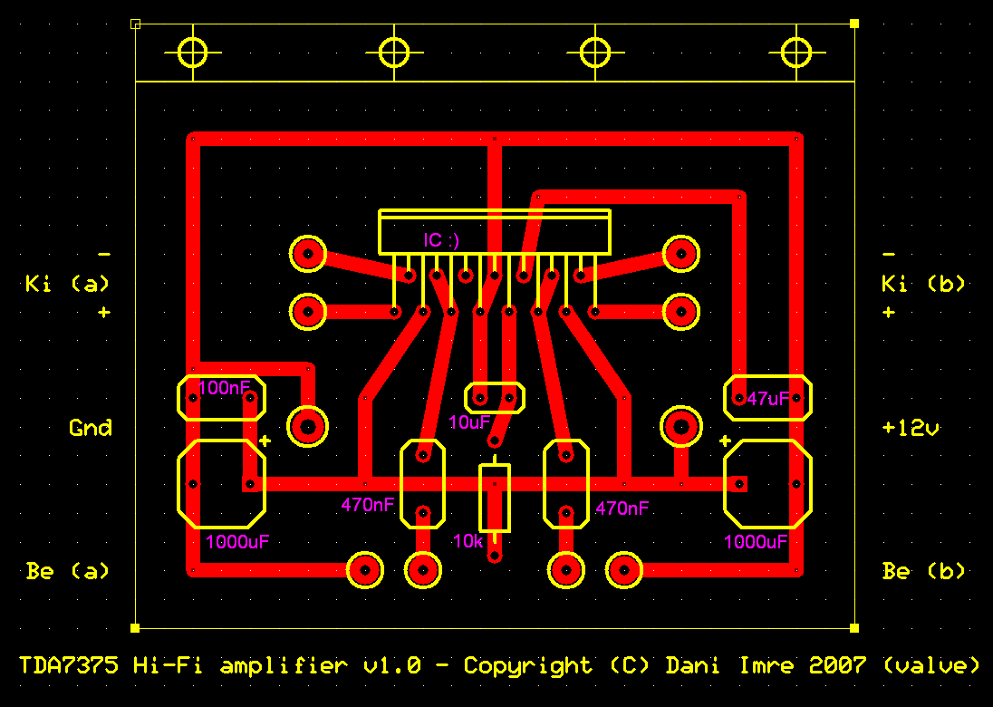

Ezt építettem egy stereo erősítő tda7375-el 2X35W 12V-ról.a 2 hangfalat hajtja meg.
(#) skero válasza vipera1997 hozzászólására (») Júl 22, 2012 /
És ,hogy jön ki ebből 35 W?

Megmértem 35W!

Szia! Ez az ic 12 volton max 20W-ot tud leadni 18 volton jön ki belőle a 35W 4 ohm-os terhelésnél.
(#) yagi válasza vipera1997 hozzászólására (») Júl 22, 2012 /
Nem akarok vitatkozni a szakmai tudásoddal, de még papíron is 14,4V-os tápfeszen 4 ohm terheléssel hidalva, 10%-os torzítással tud kinyomni magából 25W-ot.
Megkérdezhetem mivel és hogyan mérted?
(#) solti_imre válasza kokozo hozzászólására (») Júl 22, 2012 /
E szerint adatlap
2x25W, 4 ohm, 10% torzítás mellett...

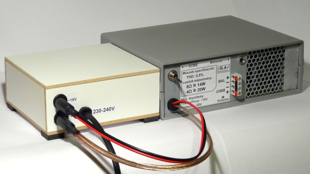

Készítettem egy automatikusan ki-be kapcsoló erősítőt TV-hez. 2db TDA2030A van benne és egy egyszerű figyelő áramkör. Az erősítő része nem jöhetett volna létre reloop segítsége nélkül. Ezúton is köszönet érte! Itt egy videó a működéséről.

(#) skero válasza Leadtek hozzászólására (») Júl 22, 2012 /
Gratulálok a készülékedhez! Annyit tennék hozzá ,hogy ha halkan használod lehet ,hogy a ventillátorra szükség sem lenne csak feleslegesen zúg mert nem is melegszik a borda annyira. Nagyon egyszerűen utólag is ki lehet egészíteni egy ventilátor szabályozóval. Én is készítettem már ilyesmit és az nagyon kicsi helyet foglal és jól működik ,minél melegebb a borda annál jobban forog a ventilátor.
(#) Mybuster válasza Leadtek hozzászólására (») Júl 22, 2012 /
Nekem nagyon tetszik a készülék,szerintem nagyon hasznos.És rendkívűl tetszik a videó,hisz ez is sokat számít.Gratulálok Szép munka.
(#) Leadtek válasza skero hozzászólására (») Júl 22, 2012 /
Köszönöm az elismerő szavakat! A ventilátorra szükség van még alapjáraton is, bár lehetne alacsonyabb fordulaton. Ezt már nem szeretném tovább bonyolítani, majd a következőben mát lesz szabályzás is.
Mybuster: Köszönöm!
(#) vipera1997 válasza blackdog hozzászólására (») Júl 22, 2012 /
A hangfalak 6ohmosak és az egyik 55 a másik 45W-os ,vannak bennük 1-1 magas is.Az erősítőt ez alapján csináltam:
http://www.hobbielektronika.hu/forum/files/5c/5ca9c751362062beea1b7...67.gif
a nyáktevet én csináltam de ha kell rakhatok még 1-2 képet a panelról.a torzítás maximumon már hallható.Számítógépre csináltam mert nincs még rajta semmi ennek elég szerintem.Kérdezz és mondok még bármit.13.5V-ról táplálom az erősítőt és nem melegszik 70 fok felé.Ventillátorral nem is melegszik.

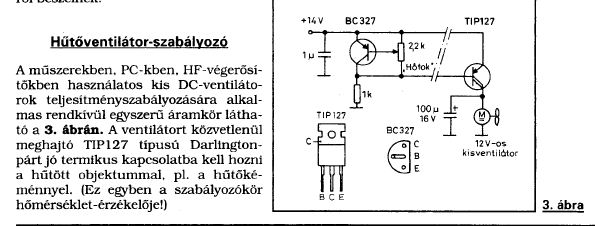

„Ezt már nem szeretném tovább bonyolítani”
Nem rábeszélni akarlak inkább csak mint lehetőség... Azárt vannak egyszerű de jó kis kapcsolások. Én ezt próbálgattam.
(#) (Felhasználó 46585) válasza skero hozzászólására (») Júl 22, 2012 /
Hallottam olyat is, hogy fogsz egy gyengébb minőségű schottky diódát. Ezeknek elég nagy a visszáramuk és ugye a hőmérséklet növekedésével ez nő. Tehát, ráteszed a hűtőbordára a diódát és egyszerűen sorbakötöd a ventillátorral. Ahogy melegszik a hűtő, melegszik a schottky, nő a visszárama és gyorsabban pörög a vetillátor.
