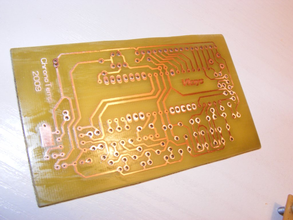

Levasaltam ezt a nyákot. Baró lett szerintem, de a fúrással elrontatom. Egyre jobban megy. Ui: Ez Vicsys Chronotemp nyákja, ha valakinek szüksége van rá, szívesen elküldöm, cserébe ha ad valamit érte. ![]()

Szép lett! ![]() Nekem mindig a cellulóz nyákok sikerülnek jobban. A tiéd epoxi, ugye?
Nem tudom mi a kettő között a különbség. Ha küldenél képet..?!
![]() Ez üvegszálas.. ![]()

Szép, gratulálok. Furcsa, a furatok fele miért lett jó, a többi meg miért nem? HSS fúrószárat használsz, és elkopott a második felére? Vagy alacsony volt a fordulatszám? Egyébként szép!
Köszönöm! Az igazság az az, hogy össze-vissza kopott fúrószárakat használtam, amelyeket váltogattam, mert már alig de alig akart valamelyik fúrni.
Az én panelomon látod a lukakat? Cirka 2000 luk után sikerült eltörnöm a 0.8-as keményfém fúrót, mert balga módon nem fogtam le a panelt a cnc-be, csak beleengedtem a fúrót, és felkapta a nyágot megfeszült és elpattant. Azóta egy azaz egy másik 0.8-as keményfémfúró fúr. Lehet ebay-en rendelni 350Ft körül jön ki az ára. Csak egy precíz fúrómegoldás kell hozzá.
