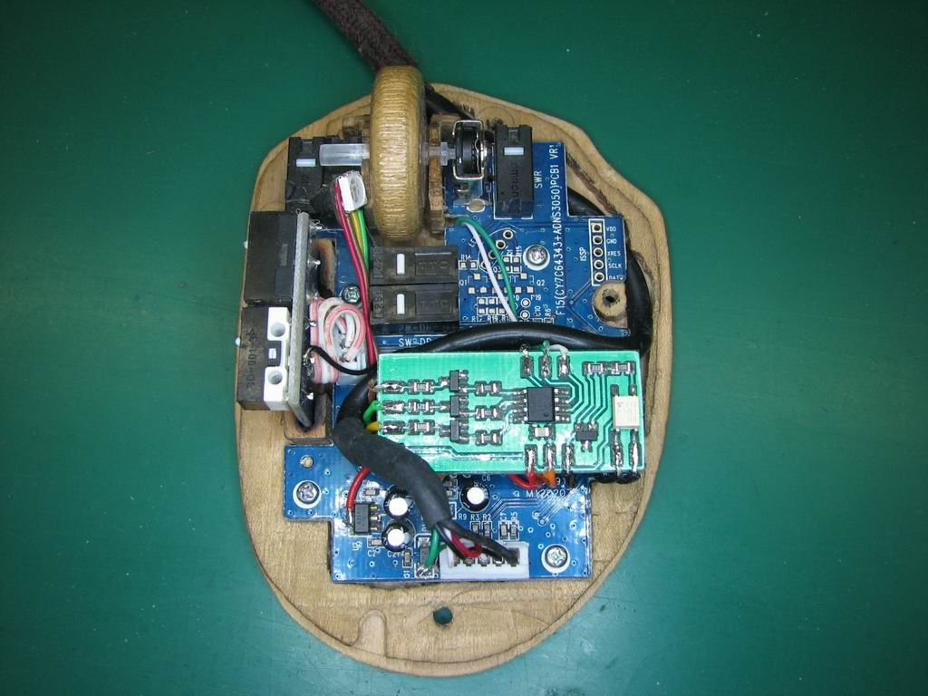

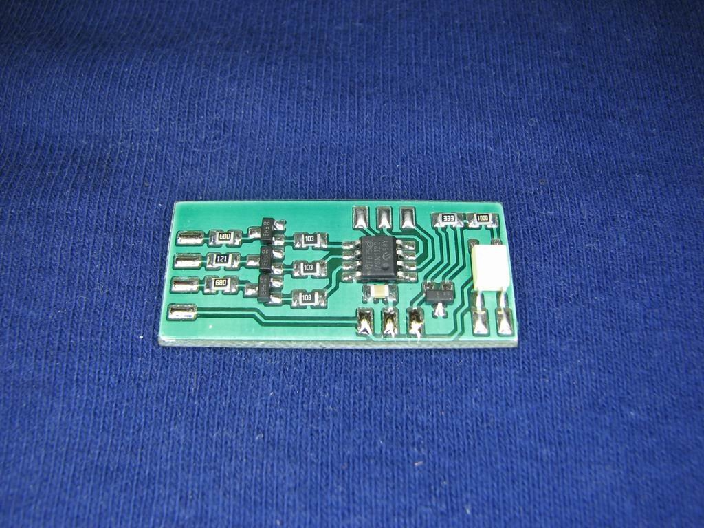

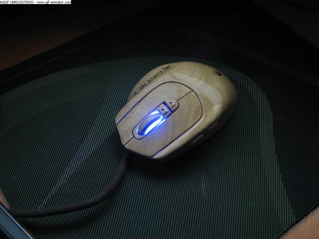

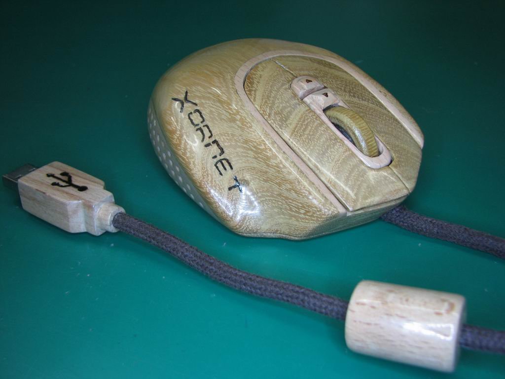

(#) Bari- hozzászólása Aug 8, 2012 /

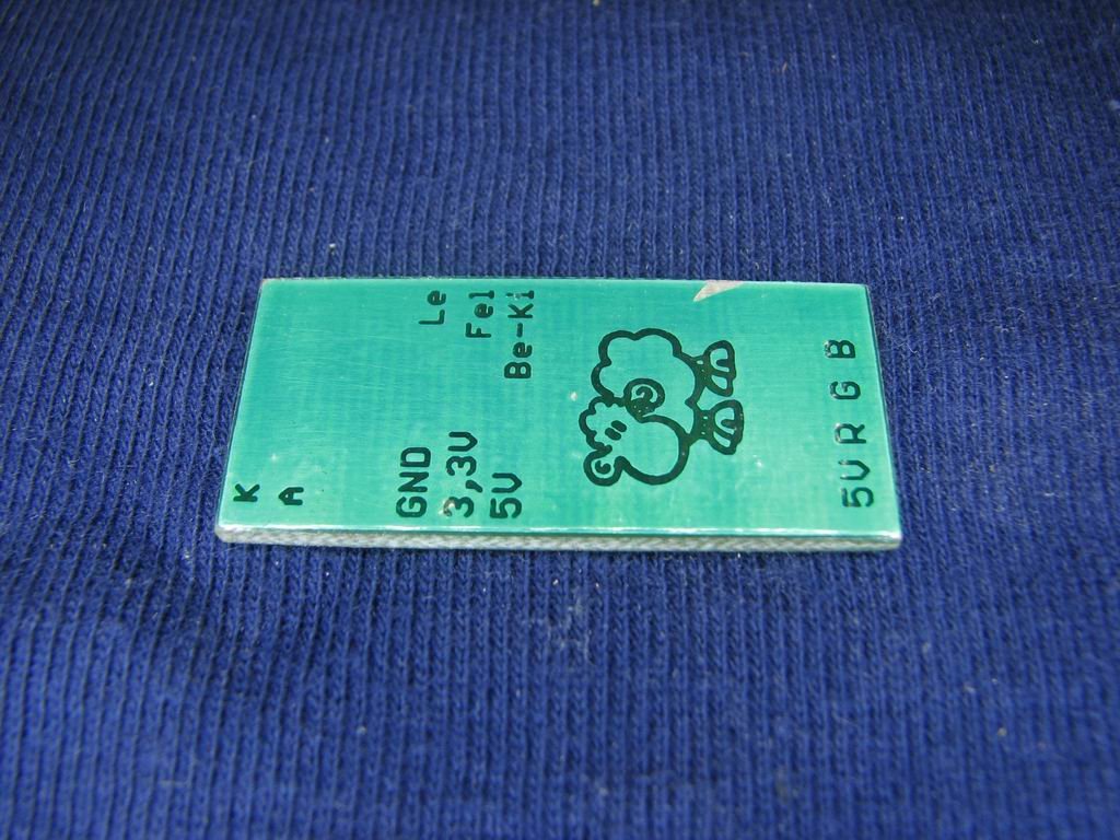

Elkészült az első saját programos pic-es áramköröm. A kapcsolás egy egérbe lett beépítve mely figyeli a dpi váltó gombok lenyomását és a dpi értékétől függően változtatja a görgőre világító rgb led a színét (alcsony dpi-nél kék, magasnál piros, köztes értéknél zöld). A led kikapcsolható az egér oldalsó hátsó gombjának 5 másodperces lenyomásával. Kikapcsoláskor megjegyzi melyik lednek kellene világítania és, hogy ki vagy be volt e kapcsolva. Az egérke eredeti burkolata fára lett cserélve. A működésről egy videó itt.
Szerk: Sajnos az animált gif feltöltve valamiért nem működik, így elérhető itt
Üdv:
Bari
(#) zolika60 válasza Bari- hozzászólására (») Aug 8, 2012 /
Ez már műalkotás. A NYÁK is szép, de a fából készült egér burkolat igazi mestermű.
(#) koboraram1221 válasza Bari- hozzászólására (») Aug 8, 2012 /
Baromi profi munka a fa burkolatot hogy készítetted el? Nem találok szavakat rá olyan szép
(#) dudassandor1 válasza Bari- hozzászólására (») Aug 8, 2012 /
Patent lett a szerkezet, ügyes és szép munka! Gratulálok hozzá!
(#) mex válasza Bari- hozzászólására (») Aug 8, 2012 /
Gyönyörű munka! Ez már tényleg nem az iparosmunka kategória, hanem az iparművészet területe! Csak gratulálni lehet hozzá!

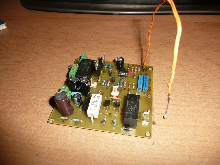

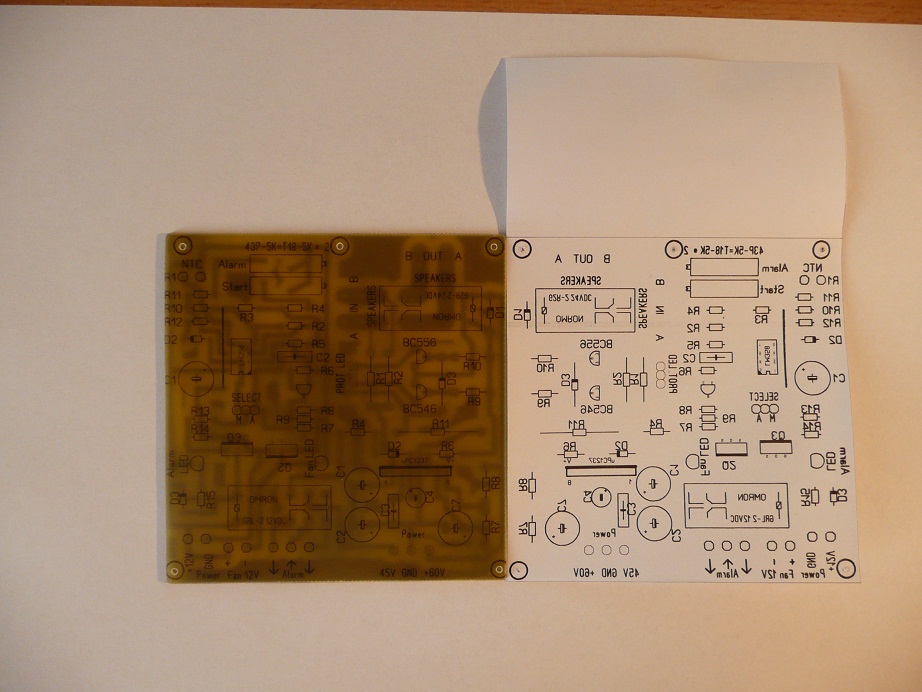

(#) dudassandor1 hozzászólása Aug 8, 2012 /

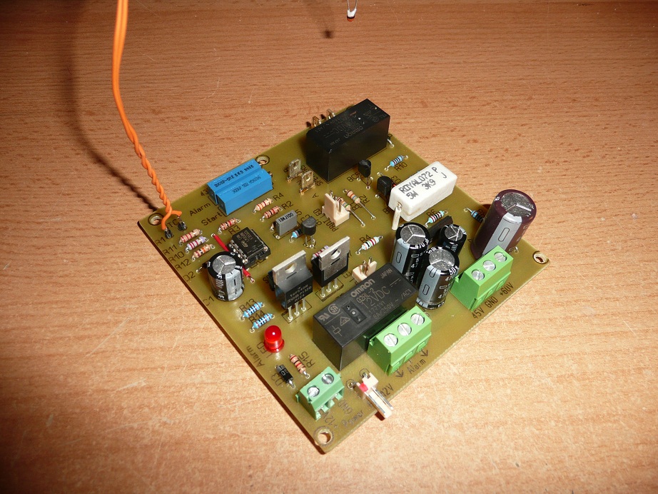

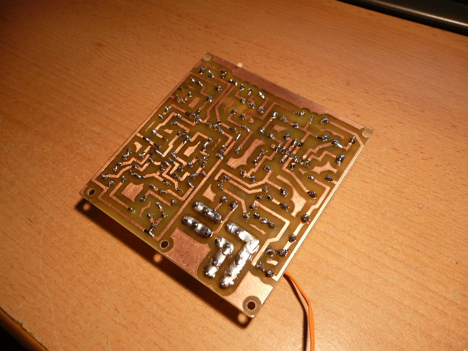

Kész lettem a végfokom védelmével. Az áramkör egyik fele Alkotó fórumtársunk ajánlása, a másik része pedig Proli007-é. A két áramkör egybe lett rakva, és így együtt látják el a végfok illetve a hangszórók védelmét (késleltetett bekapcsolás, kimeneti DC védelem, lekapcsoláskori gyors leválasztás, ventilátor hőmérsékletfüggő vezérlése, hőmegfutásra letiltás).
(#) Bari- válasza koboraram1221 hozzászólására (») Aug 8, 2012 /
zolika60, koboraram1221, dudassandor1, mex: Köszönöm szépen
Az egérke átalakításáról, a fa burkolat készítéséről vezettem blogot.

(#) mate_x válasza Bari- hozzászólására (») Aug 8, 2012 /
Minden elismerésem, nagyon szép munka!
Remélem meg nyered a modding versenyt, üdv és sok sikert
(#) vzoole válasza Bari- hozzászólására (») Aug 8, 2012 /
Te már az életben nem fogsz papírt kapni arról, hogy normális vagy .
Mert ehhez már őrült elszántság kell.
Minden részletében kiváló munka, grat.

(#) Vales válasza Bari- hozzászólására (») Aug 9, 2012 /
Ötletes, Kreatív, Bámulatosan Gyönyörű!

(#) zsoltee0001 válasza Bari- hozzászólására (») Aug 9, 2012 /
:eek2: Na ez aztán nem gyenge!
Fából készített egér + gombok + usb csati?
Volt ám veló rendesen!
Jól gondolom, hogy nem a "tervezett elavulás" jegyében készítetted?
[OFF]Vigyázz, lehet, hogy a kábelbe gyárilag benne van

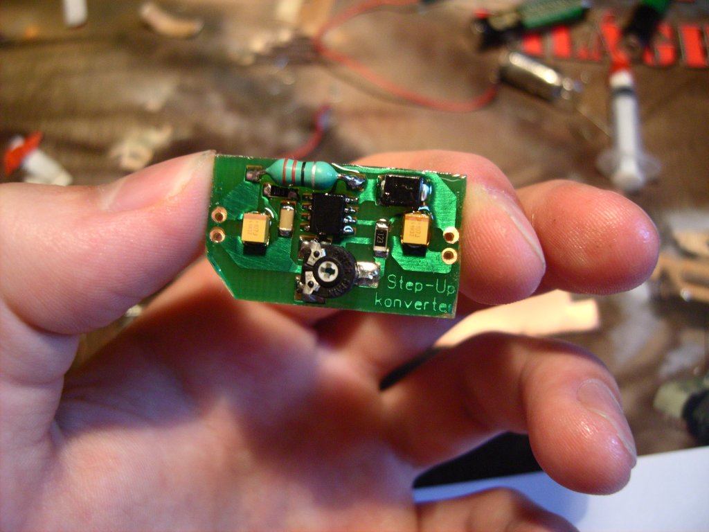

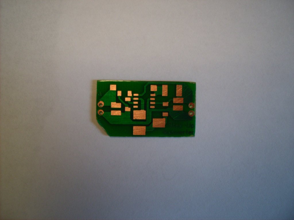

Nem nagy dolog, de gondoltam megosztom. Step-Up konverter modul. Kimeneti feszültség beállítható 2,3-5,4 V között. Elsőre indult
(#) vicsys válasza mate_x hozzászólására (») Aug 9, 2012 /
Nagyon szép a nyák ezzel lötstoppal. (Hol lehet ilyet venni?)
