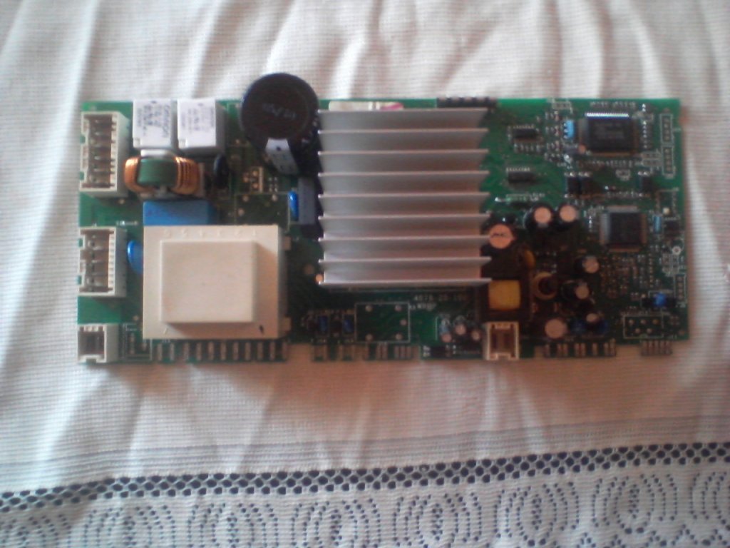

Sziasztok!Szép napot mindenkinek!A fent nevezett mosógépben lévő 2db relé közül,csak az egyik-a K7-es húz be!A másik a K2-es viszont nem!Majd END ,és le is áll a program,08-as hiba üzivel!Az ULN2003 cserélve!A K2 viszont még mindig nem kap 12V-ot!Az ULN bemenetén megvannak a feszek!De vajon ez az ic honnan kap vezérlést?A TC 16104-ről?Itt lehet a hiba?Mérve nem találok rossz alkatrészt!Kondik is cserélve!Az összes kontaktot,kapcsokat,(perifériás csatikat is!)leellenőriztem!Kérem aki tud segitsen néhány jó tanáccsal!Előre is köszi!!(a panel száma:4078-20-100)
(#) zoz11 válasza ja-miki hozzászólására (») Aug 11, 2012 /
Ez valószínűleg motorvezérlős gond lesz.
Először is meg kéne nézni, hogy ha csak sima szivattyúzás van elindítva akkor végig megy e rendesen hiba nélkül.
Érdemes a fűtőbetétre is rámérni főleg test irányába.
A motort is érdemes lenne megmérni, abból kijön elvileg a 3fázis, 2szál egy bimetálról, és kettő a fordulatszámmérőről.
Ha itt is minden rendbe akkor lehet a panellal foglakozni, ott pedig a motorvezérlő részén méregetni, FETeket, fet meghajtókat, stb.
