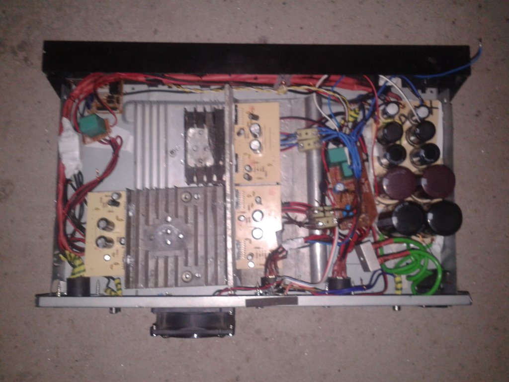

Kedves fórumtársak a nagy 3xTDA7294 híd projektem majdnem kész van. Elég sokáig vacakoltam vele, leginkább a kevés hely, hűtőbordák és a transzformátor miatt. Nos ma újrahuzaloztam, mivel reloop clip jelzőjét berakom a műbe. Azon agyalok, hogy gond lesz-e ha a huzalok szigetelése hozzáér a hűtőtönkhöz?
Megj.: Azért nincs sehol szigetelő lapka mert a dobozon -V van. Ezért is sokat vacakoltam, végül mínusz a dobozon
Kép lemaradt
Akkor nem kell aggódnom, hogy elolvad a szigetelés a kábelről?
