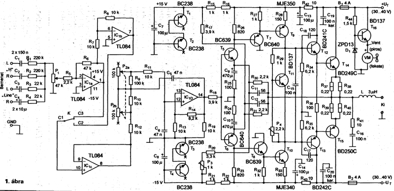

(#) rammeradrian hozzászólása Aug 20, 2012 /
Üdv! Akinek van Eagle-je az tudna segíteni egy kicsit? Tervezek egy erősítőt, de sehogy se akar összeállni a NYÁK-terv (lehet hogy csak nekem nincs még elég rutinom). Ha valakinek van ötlete hogy hogy lehetne a huzalozást jól megcsinálni azt szívesen megfogadnám, vagy ha valaki belejavít azt se veszem zokon. Köszönöm!
(#) voodoo válasza voodoo hozzászólására (») Aug 21, 2012 /
Elkészült életem legeslegelső nyákterve. Minden alkatrészt amiben nem voltam biztos utánna néztem mekkora, stb. A trafók lábaihoz oda írtam melyik kivezetés mi-micsoda. Megkérnélek téged, és még minden hozzá értőt aki felfedez benne bármi hibát kérem szóljon, és együtt javítsuk ki nagyon örülnék minden kritikának. Túl vastag, ill. túl vékony huzalozás. Mit hova nem szabadott volna kössek valamint mely vonalak mellé nem szabad kötni párhozamosan a közelébe (gerjedés stb belepofázik)? Örülök, hogy elkészült. Nagyon sokat variáltam. Légből jött az elrendezés, sehonnan nem koppintottam amúgy.
Amúgy a felső részén van egy 5Pines saru, az arra az esetre van ami a védelemér felelős, valamint a segédtáp leágazásért felelős. Az még nincs kész azt másik panelra szeretném nyomtatni a későbbiekben (csak nincs elég hely a DVD lejátszóban)
Kérlek írjatok kritikát!
