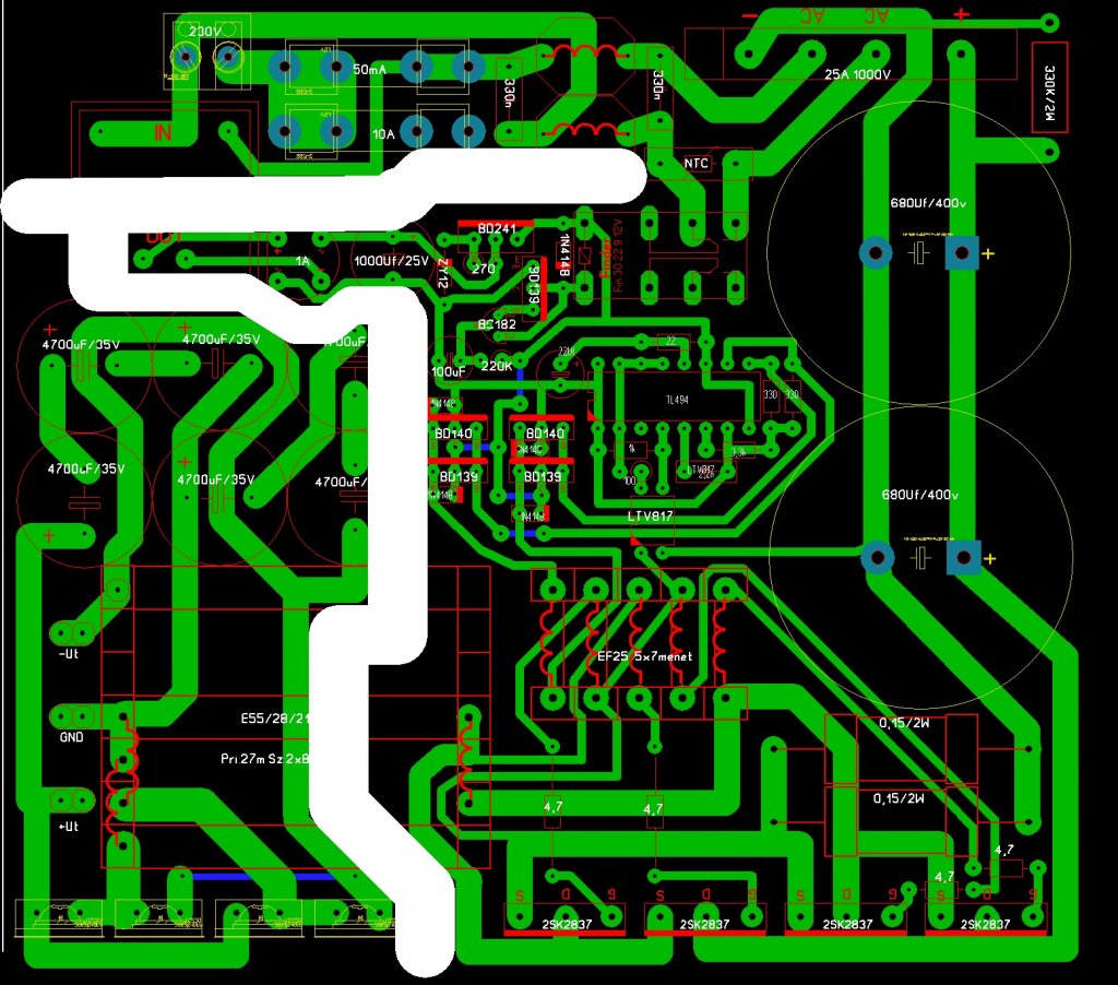

(#) reloop válasza voodoo hozzászólására (») Aug 21, 2012 /
A segédtáp GND és a +/-91V GND a rajzon nincs összekötve.
(#) voodoo válasza reloop hozzászólására (») Aug 21, 2012 /
Jaa, szóval 6 pines csati kéne felülre, mert ott is van GND pont a főtáphoz képest? Értem már. Köszönöm!
Na ez az amikor ilyen jó zsúfolt kócba kell most új vezető sávnak helyet találni. Mit szólnál hozzá, ha a LTV817 alatt futó TL494 1-es 16-os lábaira bemenő kis GND pontot megcsapolnám egy egyszerű huszárvágással áthidalnám felülről, majd a dióda hídhoz kötném a másik végét szépen mellé és a sáv meg a - és a AC lába közt 1mm-es lenne átrendezném és úgy fel ívelne a 6-láb ez lenne (jelen esetbe a 6 pines csatinál a 3-as vagy 4-es láb) ?
Nem erre gondoltam. A kimenő feszültség GND-jét függetlenül hagynám. Elég volna egy helyen biztosítani az átütési szilárdságot.
(#) voodoo válasza reloop hozzászólására (») Aug 22, 2012 /
Szóval van egy AGND és egy BGND ? Az AGND a segédtáp, a BGND pedig a szekunder kondik közt lenne ?

(#) kokozo válasza voodoo hozzászólására (») Aug 23, 2012 /
Szia! Én is megterveztem és majdnem elfértem a kijelölt méretben 5 mm -el lett nagyobb csak úgy, hogy minden rajta van. Amiket lehagytál én is kihagytam. Ebben is lehetnek hibák ezért át kell nézni építés előtt, és az alkatrészek méretéhez igazítani ha szükséges.
(#) _vl_ válasza kokozo hozzászólására (») Aug 23, 2012 /
Ez tényleg egy 230V-ról üzemelő tápegység szeretne lenni? Azt komolyan gondoljuk, hogy a kimenete nincs érintésvédelmileg elválasztva a bemenettől?
(#) reloop válasza kokozo hozzászólására (») Aug 23, 2012 /
Szia! Formás terv A két 0R15 ellenállásra a két source-nak kéne menni és az optónak.
(#) kokozo válasza _vl_ hozzászólására (») Aug 23, 2012 /
Szia! Köszönöm a kritikát módosítottam úgy hogy a minimális leválasztó távolság 4,5mm legyen (vastag fehér csík) de a legtöbb helyen 7-nél is több feltételezve, hogy a trafót jól szigeteltnek tekintjük. Ha mást rontottam el írd le légy szíves! Előre is köszönöm!
(#) kokozo válasza reloop hozzászólására (») Aug 23, 2012 /
Köszi javítva!
Nem tudom, mert nem raktad fel jpg-ben
Viszont az eredeti verzióhoz azt még megjegyzésként megírmám, hogy végig kéne gondolni, hogy az alulra pakolt cuccokon kívül mi fog még jobban melegedni, és hogy azok milyen messze vannak a kondiktól. Az egyenirányító fent pl. tuti Wattokat disszipál majd, ennek a (nem kevés pénzbe kerülő) 400V-os kondi nem fog örülni, akihez "hozzásimul" az egyenirányító.
10A bizti L1-re.
Itt a jpg. A greatz hűtőbordán lenne az alsó sor fettel és a diódákkal, ezenkívül az összes tranzisztorra lehet tenni hűtőbordát, bár nem építettem meg így nem tudom mi melegedhet még ezeken kívül, mert nem kaptunk leírást róla, csak egy nyákrajzot!
Reloop: Azt is javítottam.
Úgy gondoltam a 10A megy fölülre, és L2 csak N-t kap
Sikerül mindig generálnom egy új hibát
De hátha majd most... vagy most se
Több hibát nem találok. Példásan egyszerű és áttekinthető a rajzolat. Sokat tanulok Tőled
Remélem akkor nincs is benne több hiba!
Szeretnék megkérni egy modit, hogy az összes hibás verziót törölje, nehogy valaki azt építse meg! Előre is köszönöm!
(#) proli007 válasza kokozo hozzászólására (») Aug 23, 2012 /
Én a források vezetékét, nem vinném át a trafó primer lábai között. Az 300V-okat lepkézik. A Gate ellenállás pöttye is túl közel van hozzá. Ha beporosodik, átüt. A vezérlőtrafónál is át kellene gondolni, hol mekkora villany van a forrpontok és vezetősávok között.
üdv! proli007
(#) kokozo válasza proli007 hozzászólására (») Aug 23, 2012 /
Szia! Neked is köszönöm az észrevételeket. Javítottam amit tudtam! Ha még mindig akad valami amit kifelejtettem volna kérlek írd le azt is!
Előre is köszönöm a többiek nevében is!
