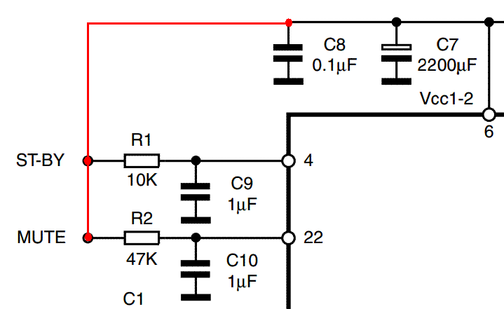

Segítséget szeretnék kérni abban, miszerint építettem egy TDA7381 alapú erősítőt, mindent bekötöttem úgy ahogy kell, viszont mikor hangszórót kötök rá, semmi hangot sem ad ki. Az Ic abszólút nem melegedik, márpedig ha rossz lenne, akkor hirtelen melegedne és egyből tűz forró lenne.
Légyszíves segítsetek

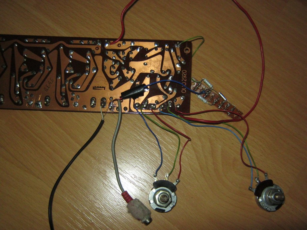

(#) peter1995 hozzászólása Aug 26, 2012 /
Sziasztok. Van egy 2 csatornás hangszínem egy Beag 453-ból. Van egy másik erősítőm ahova fel akarom használni ezt a hangszínt. Be is kötöttem neki, de piszkosul torzul szólalt meg. Tápnak 12V-ot adtam rá PC tápról. Jelnek laptopot használtam. Mi lehet a torzítás oka? Működik ezzel a bekötéssel a hangszín csak nagyn torz.

(#) peter1995 válasza Elektro Boy hozzászólására (») Aug 26, 2012 /
Nem az volt a baj. Hanem hogy túl sok volt neki a bemenő jel. Ugye ennek gyárilag van egy illesztő trafója . Mivel én azt nem kötöttem be, de még eghy potit sem csak simán rááeresztettem a laptopot így túl sok lett a végfok számára a jel és betorzult. Betettem egy potit a hangszín elé amivel leszabályoztam a jelet és úgy jó volt. Csak az a kár hogy mono ez a hangszín...
(#) reloop válasza Elektro Boy hozzászólására (») Aug 26, 2012 /
Szia! Így próbáld.

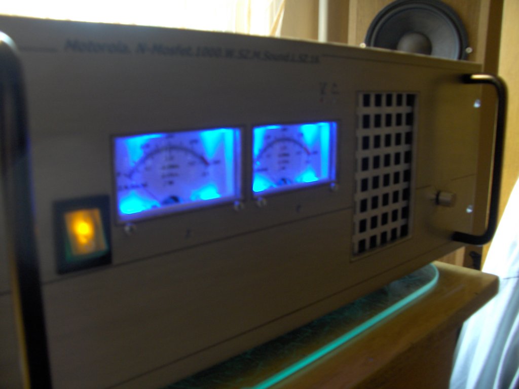

(#) Haliapu hozzászólása Aug 26, 2012 /

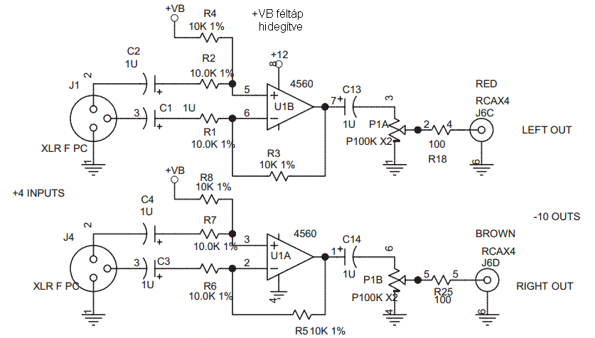

Sziasztok, egy zenekari keverő vonal kimenetét kellene összekötnöm egy limiter vonal bemenetével 30m,er jel kábelen keresztül jel veszteség nélkül és zaj mentesen. A limiter után van egy osztó erősítő és ez után a végfokok. Az lenne a kérdésem, hogy lehet ezt megoldani. Vagy a nagyok hogy oldják ezt meg. A válaszokat előre is köszönöm. És a duplán árnyékolt szimmetrikus (mikrofon) jel kábel alkalmas-e erre a megoldásra.

(#) Elektro Boy válasza reloop hozzászólására (») Aug 27, 2012 /
Köszönöm, ez így bíztos működni fog? Nem tudom, lehet hogy én választottam rossz Ic-t, mert egy blaupunkt autórádióból szedtem ki, ami rossz volt, mert mikor autóba kötöttük be és bekapcsoltuk, akkor kivágott egy biztosítékot az autóban

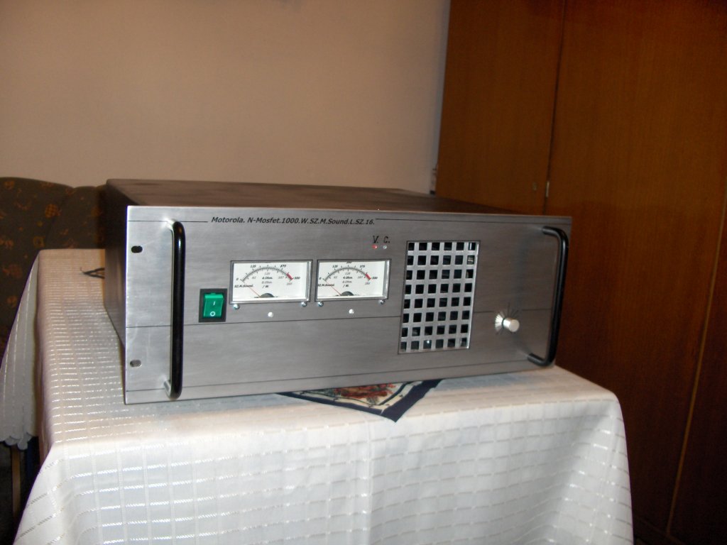

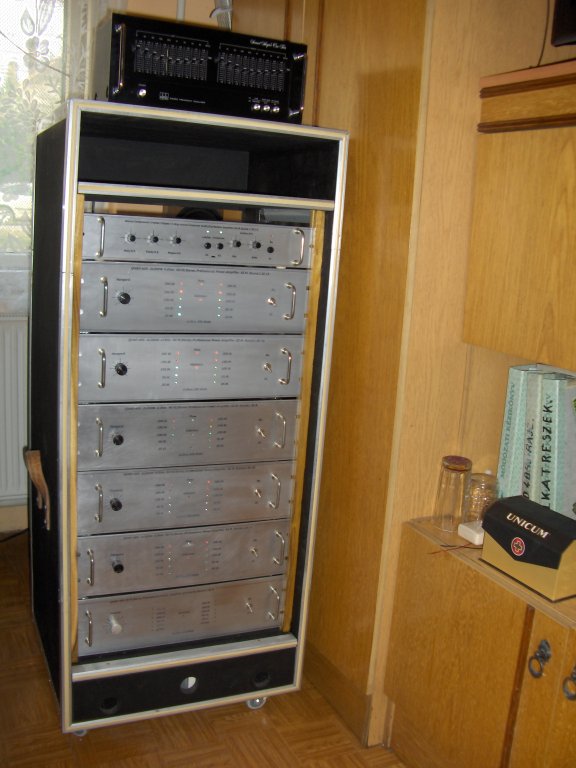

(#) Haliapu válasza reloop hozzászólására (») Aug 27, 2012 /
Szia, kedves kolléga nekem az a igazi problémám, hogy az egész rendszeremet magam építettem a ti segítségetekkel ( amit köszönök is) és egyedül csak a keverőm gyári. És sajnos nem láttam annyira előre, hogy ekkora igény lesz a lomjaimra ezért én csak aszimmetrikus ki és bemeneteket szereltem az összes berendezésre a limiter aktív hangváltó és vég fokok mind aszimmetrikus ki és bemenetekkel rendelkeznek, és igény van most arra, hogy távolról kellene vezérelnem (ez kb, 30m). Nézegettem én már több internetes oldalt és láttam ezeken aktív és passzív DI-boksz, kat de engem igazán az érdekelne, hogy mi dorombol ezekben mert lehet, hogy olcsóbban jönnék ki ha össze ütnék egyet csak sajnos még nem láttam ilyet belülről vagy esetleg szimmetrizáló vagy illesztő transzformátor de sajnos meg ilyet sem láttam, mert ha tudnál ebben segíteni nagyon meg köszönném. És szerintem nagyon sok amatőr hangosító kolléga is meg köszönné.
(#) reloop válasza Elektro Boy hozzászólására (») Aug 27, 2012 /
A 4 és 22 lábakra legalább 3,5V feszültséget kell kapcsolni ahhoz, hogy megszólaljon. Nézd meg az adatlapját. Ha így sem működik akkor a bekötés rossz, vagy az IC.
(#) Haliapu válasza tollaska hozzászólására (») Aug 27, 2012 /
Szia,Parancsolj
(#) sound.man válasza Haliapu hozzászólására (») Aug 27, 2012 /
Szép kis cucc. Mélyládákra gondolom ráhidalsz 2-2 300as modult.

(#) Haliapu válasza sound.man hozzászólására (») Aug 27, 2012 /
Szia, a mélyládikókat 500W,os N-fetessel hajtom csak az nincs benne a rack-ban.

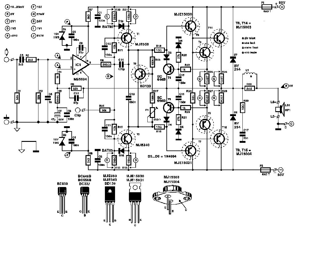

(#) reloop válasza Haliapu hozzászólására (») Aug 27, 2012 /
A keverőd gondolom rendelkezik szimmetrikus kimenettel. A fogadására kell az áramkör. Mellékelem a szükséges minimális kapcsolást.
Én az IC-re saccolok, de ellenőrizni fogom. Köszönöm a segítséget!

(#) reloop válasza Haliapu hozzászólására (») Aug 27, 2012 / 1
A szimmetrikus jeltovábbítás dióhéjban. A küldendő jelet előállítjuk ellentétes fázisban is egy egyszerű egyszeres erősítésű fázisfordítóval. A továbbító kábelen mindkét jelre rakódnak hibák, mivel együtt futnak - azonos mértékben. Nincs más dolgunk a fogadó állomáson mint a fordított fázisú jelet visszaállítani és összegezni az eredeti fázisúval. Ekkor történik a csoda: a hasznos jelek összeadódnak, a hibák pedig kivonódnak egymásból, gyakorlatilag eltűnnek.
