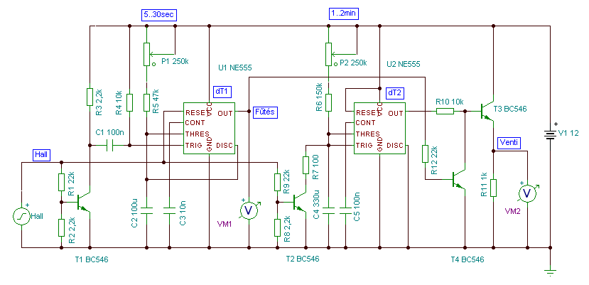

Miután átnéztem rengeteg 555-ös kapcsolást és megpróbáltam próbapanelen összehozni egy monostabilt rájöttem hogy nem tudom úgy m?ködésre birni ahogy szeretném.
Csatoltam egy folyamatábrát arról hogyan kellene m?ködjön.
Egy száritóról van szó ahol a f?tés (out1) 5-30sec között kellene állitani és miközben f?tés van a ventilátorok (out2) alacsony fordulatszámon pörögnek, ez az alacsony szint.
A vezérlés egy hall senzortól jön itt magas szintel de ez is és a két kimenet is lehet negált.
Amikor a hall-tól magas szint jön f?tés be kell kapcsoljon és ventilátorok alacsony fordulaton kell pörögjenek (potméter beállitásátol f?gg?en k. 5-30 sec), ezalatt a hall-tól magas szint jön, ahogy viszont a hall alacsony szintre vált még a beállitott id? alatt a fütés ki kell kapcsoljon, a ventilátorok pedig nagy sebességen kell pörögjenek.
Ha a haltól újra magas szint jön f?tés újra bekapcsol ventilátorok alacsony sebességre és igy tovább.
Viszont ha hosszú ideig (1-2 min potméteres beállitás) nincs jel a hall-tól a ventilátorok visszaállnak alacsony fordulatra.
A ventilátort 555 pwm vezérli.
El?bb gondoltam megcsinálom PIC-el de nincs kedvem programot irni, meg van itthon egy marék 555 meg sok-sok passziv alkatrész, meg potik (meg aki használja korából adódóan jobban szereti a potikat mint a kijelzőt meg a nyomógombokat).
Szóval 2 monostabil kellene (legalábbis én igy gondolom).
Amin elakadtam az volt hogy az 555 bementén (trigger) sokkal rövidebb jel kell mint a beállitott id?zités.
Azt hiszem ha kapnék egy kapcsolást 555-el aminek a trigger jele lehet hosszabb mint az id?zités és reszetelhet? akkor abból meg tudnám csinálni.
(most nincs melletem a kapcsolás de ha a trigger bemenetre teszek sorosan egy kondit és a jelet negálva rávezetem a reszet bemenetre talán megoldható hogy a hall-tól jöv? jel bármilyen hosszú lehet és ha az id?zités alatt változik akkor reseteli)

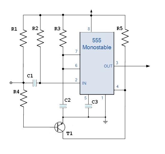

Szerintetek ez úgy működne? Holnap kipróbálom.
(#) proli007 válasza iimi hozzászólására (») Szept 2, 2012 /
Ennyi az egész.
Fűtés:
- U1 egy "nem újra indítható" monostabil multi, ami a TRIG bemenet lefutó élére indul. Mivel a fűtésnek a Hall felfutó élére kell indulni, T1 tranyós inverter van előtte. Élvezérlésről az C1-R4 gondoskodik.
- Amennyiben a hall dT0 jel, dT1 lejárta előtt megszűnik, akkor a fűtés dT1 időzítése megszakad. Erről gondoskodik az U1 Reset bemenete. Mert ha késleltetés ideje alatt a Hall jel megszűnik, a Reset a kimenetet L szintre váltja.
Ventilátor:
- A ventilátor tulajdonképpen inverz működést mutat a fűtés kimenetével, kivétel, ha dT2 időn felül nem érkezik a Hall-tól jel.
- Az U2 egy újraindítható monstabil multi. Ha a hall jel magas szintre vált, T2 kisüti az időzítő kondit. Ha a hall jel ütemesen érkezik dT2 időn belül, akkor U2 kimenete magas szintű, vagy is a ventilátor mehet gyorsban. Ha dT2 ideig nem érkezik hall jel, akkor C4 feltöltődik, és U2 kimenete alacsony szintre vált. Vagy is a ventilátor ez után lassan megy, a következő halljel érkezéséig. (Ez után is még lassú, dT1, vagy dT0 ideig.)
- Ha U2 kimenete magas (ütemesen érkeznek a hall jelek), és a fűtés elindul, a akkor T4 lassúra váltja a venti működését, vagy is invertálja a fűtés jelét.
Sajnos összetett bementi impulzusokat nem tudok szimulálni, így a három működést három ábrával szimuláltam le, hogy lásd. (Kicsit csaltam, mert ideiglenesen megnöveltem dT1 idejét, hogy a három működést azonos X tengely mentén tudjam ábrázolni.)
üdv! proli007
(#) iimi válasza proli007 hozzászólására (») Szept 3, 2012 /
Ez teljesen kész!
Köszi szépen, el is kezdem összerakni.

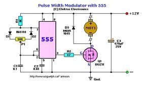

Összeraktam egy közismert PWM kapcsolást 555-ből, de nem az igazi, bár működik de akár hogy próbálom kb. 5-7% alá nem megy a kitöltés és 90% fölé sem. Összeraktam 2x is különböző alkatrészekből hátha potméter hibás vagy valami de mindkét esetben kb. ugyanaz az eredmény.
A kapcsolás egy FET-et kellene hajtson az meg 8 darab 12V "számítógép ventilátort" és második probléma hogy 2 sebesség kellene (amit az előző hozzászólásomra kapott segitség alapján össze is raktam és működik is), a kérdés hogy az onnan érkező alacsony illetve magas logikai szintet hogyan adaptáljam ehhez a kapcsoláshoz. Csináljak 2 PWM-et és ezek kimenetét kapcsoljam a FET-re (egyszer egyiket egyszer másikat) vagy van valami egyszerűbb megoldás 2 potméter tranzisztorokkal történő kapcsolgatására?

Tökéletes 0-100%-t 555-el nem lehet normálisan csinálni.
Próbáld ki azt, hogy a potit diódákat a 3-as lábra kötöd, a 7-es üres, az 1k-t kihagyod.
A két fokozatot meg lehet úgy csinálni, hogy egy tranzisztorral sorbakötsz egy ellenálást, ami a kondira megy. Ha a tranzisztor be van kapcsolva, akkor a kondi kisütése hamarabb megy végbe, a kitöltés tény. és a fordulat csökken (a freki nő...) ha kivan kapcsolva akkor alapfordulaton pörög. Érdemes ellenállás helyett potit rakni, és akkor mindkét ford. szintet tudod állítani. De el lehet rángatni a billenési szinteket is az 5-ös lábon...

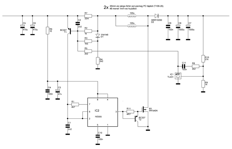

555-el tudtok valami step-up (DC-DC) convertert. 12v ból kellene kb 60-80v csinálni 1-,15A terheléssel. Meg oldható?

Köszi, kipróbálom az általad javasolt kapcsolást, azt hittem én lőttem el vele valamit és azért nem tökéletes, mondjuk nem hiszem hogy az én esetemben olyan nagy probléma lenne hogy nem szabályozható 0-100%-ig csak úgy zavart a dolog.
Közben találtam egy másik kapcsolást is szintén PWM-néven, de nem értem hogy működik, viszont összerakva 0-100% megy, csak nincs itthon oszcilloszkóp hogy lássam, de ventit rákötve ez jónak tűnik.
(#) pimi9 válasza iimi hozzászólására (») Szept 5, 2012 /
Ez sem megy 0-100%-al, és a tranzisztort nem emmiter követőnek kéne befogni, hanem földelt emitteres kapcsolásban, diódával.
luluzulu: Lehet csinálni, Skori oldalán találsz a ledes áramgenerátoroknál boost konverter felépítésűt, bele kell rakni egy feszültségvisszacsatolást. TL431+pár ellenállás, kondi, tranyó...
Én UC3843-al csinálnám

Lehet hogy nem megy 100% de motor fordulatán úgy tűnt mintha direkt tápfeszültségen lenne és a poti másik végállásában pedig teljesen leállt, persze nem mértem rá, lehet volt ott még valami kis impulzusocska. Hát igen a tranzisztoros rész tényleg nem igy kéne de az most nem lényeges, én FET-el csináltam...

Rajzoltam valamit. A fojtókat, az áramérzékelőt átszámoltam, a többit hasraütésszerűen írkáltam. A kimenő feszültséget az R9 R10 állítja (a kimenő feszt 2.5V-ra osztja le)
Az áramérzékelést a fojtóhoz raktam, így könnyebb lesz nyákot tervezni.
Arra kell ügyelni, hogy M1 D2 C7 C8 C9 hurok a lehető legkisebb legyen, ill. IC2-höz C3 C4 nagyon közel legyen, valamint IC2 R11 T2 M1 hurok szintén nagyon kicsi legyen.

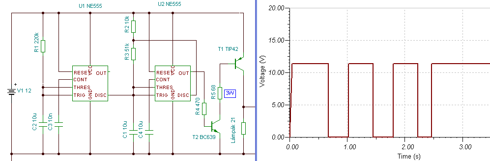

Gondolom Féklámpáról van szó. Két lehetőség kínálkozik. Egyik hogy egy ütemadót használunk a villogtatáshoz, és számlálóval számláljuk a három.. villogást. Másik lehetőség, hogy egy astabil 555 ütemadót használunk, és egy monostabillal időzítjük a villogás idejét. Ha a villogási idő lejár, tiltjuk az astabil működését. Persze úgy, hogy kimenete magas szinten álljon meg. Ennek hátránya, hogy szinkronban kell lenni az időnek, hogy az astabil ideje valahol a 3-4 billenési idő között legyen. (természetesen PNP tranyónak bármely nagyteljesítményűt használhatod, ami elviseli a 2*21W-os izzó 5..10A indulóáramát. pld. BD246 vagy más..
üdv! proli007
