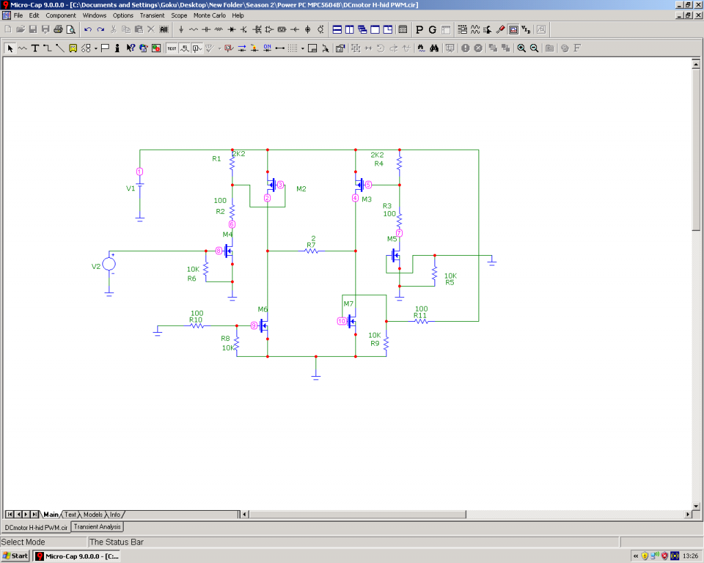

(#) xNorbi válasza proli007 hozzászólására (») Szept 5, 2012 /
Hát sajnos ezt a Totem-Pole végfokot nem tudom megcsinálni, sajnos most hallok róla először. Egyáltalán nem ragaszkodom ehhez az áramkörhöz, bármi megfelel ami tud 14A leadni és bírja a 11Khz PWMet és FETel legyen felépítve, nemtud valaki ilyet?, akár meghjató ICvel is lehet, csak lehessen külön vezérelni az összes FET-et hogy tudja fékezni a motort ha szükség van rá.
Próbáltam ezt az áramkört berkani a szimulátorba de sajnos nem úgy működik mint kéne és nem értek hozzá annyira, hogy tudjam mit kell változtatni.
(#) kadarist válasza xNorbi hozzászólására (») Szept 5, 2012 / 1
A totem pole egy komplementer meghajtófokozat és egyszerű, mint a fagolyó: http://www.google.hu/search?q=totem+pole+gate+driver&hl=hu&prmd=imv...ih=862.
(#) _vl_ válasza xNorbi hozzászólására (») Szept 5, 2012 / 1
(#) pimi9 válasza xNorbi hozzászólására (») Szept 5, 2012 / 1
Sajnos nem lehet fájlmellékletet keresni, pedig valamelyik fórumban volt egy jó kis pdf a fet meghajtókról.
Rajzoltam neked egy jó totem pole meghajtót, kis gate töltésű fettel (=<50nC) 300-400kHz-ig használható, egyszerű, diszkrét, stb... A diszkrét UcD D osztályú végfokoknak a meghajtója ilyen (google-> UM10155, philips DFR9000, stb...)
A nyákra oda kell figyelned abból a szempontból, hogy azokat a hurkokat amikben gyorsan változó áram folyik a lehető legkisebb területűre tervezd, illetve jól hidegísd, mert különben meg tud szivatni.
ui: Egy két ellenállást a tápfesztől függően lehet módosítani kell, most 5V bemenő jelhez, és 12V motortáphoz igazítottam...
Találtam valamit, mpisti töltötte fel: http://www.hobbielektronika.hu/forum/?q=mosfet+*+topic%3A51&h=f&c=0
6.6 emmiter köv.
6.7 föld emitt.
6.8 totem pole
106. ábra!
