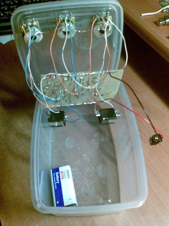

Igen lineáris poti van hangerőnek bekötve,cseréljem ki logaritmusosra?Mekkorára?Mert a rajz azt írja 100kOhmosat,az elég lesz?A jack aljzat meg olyan amit mondtok,leválasztós csak én naív azt hittem hogy a kapcsolóval megoldok mindent(pl.:a gubanc hosszát amit belekötöttem a gitárba)de akkor átkötöm .Meg ha már így összejöttünk megépítettem én a muffer nagytesóját az elektro harmonix big muff pi nevezetű torzítót,ennél ugyanaz a bajom mint a fentebb említett torzítónál,hogy a hangerő poti nagyon érzékeny,abba is lineáris potit raktam,ezek szerint ott is cseréljem ki logaritmusosra és minden faja lesz?felteszek két képet a művemről sztem ritkán látni ilyen dobozolást - ,csak az első egy-kettő a vicces.
