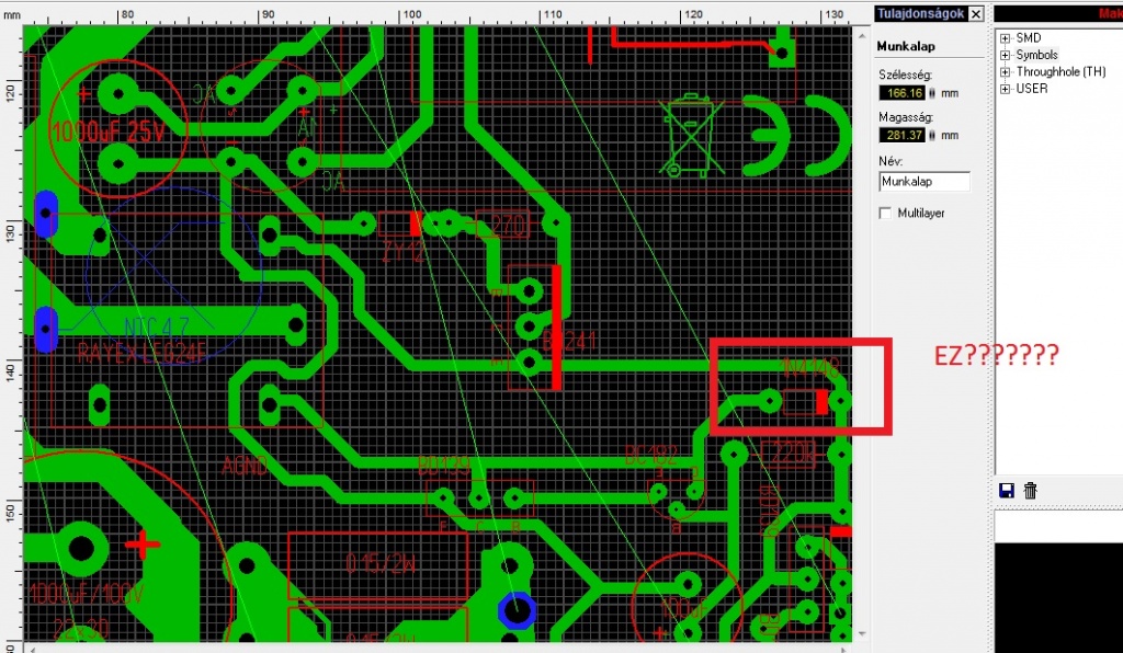

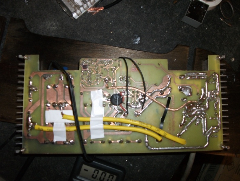

Megépítettem az általad tervezett full hidas 2kW-os tápot Ge Lee. Hát az a helyzet, hogy valamiér nem akar bekapcsolni, helyette inkább a segédtáp mármint a primer oldali kis trafót nem akarja beindítani inkább csak kicsapja a biztit. Főtáp biztije OK. Csomószor átnéztem ezt, nem vagyok benne biztos hogyan kéne bekötni...

Ha a segédtáp primer biztije kiolvad akkor ott valami jó nagy zárlat van. Semmiképpen ne kösd a hálózatra az egészet, először nézd meg hogy jól működik-e a vezérlés, lágy indítás stb. Ezt én úgy csináltam, hogy áramkorlátos tápról adtam 30V-ot a hídnak, tettem rá egy műterhelést és miután mindent rendben találtam csak akkor kötöttem a hálózatra. A relé bekötése meg ott van az adatlapján, de egy műszerrel is kimérheted nem bonyolult. Ha jól emlékszem van egy nyugvó érintkezője, egy záró, meg a tekercs.
(#) kokozo válasza voodoo hozzászólására (») Okt 19, 2012 /
Szia! A relé bekötése bal alsó felső a tekercse, a bal oldali középsőt kapcsolja jelre a jobb alsóról a jobb felsőre.
Táp.. Vedd ki a biztit a fő áramkörből először, és úgy mérd ki a segédtápot! Lehet hogy a relé hibás bekötése miatt veri a biztit!

(#) voodoo válasza Ge Lee hozzászólására (») Okt 19, 2012 /
Így kötöttem be. Tehát a rajzon alig látszik de látni, hogy középen a relé alatt helyezhedik el az NTC. A rajz szerint felülnézet ugyebár: bal oldal felső lába a bejövő, szűrt 230V alsó pedig megy rá a grétzre, közbe az NTC befigyel sorba. Jobb felső lába a BD241 Emitter lábára megy, az alsó lába pedig BD139 és BC182 C-C lábára van kötve. Középső lábát sehova se kötötem, viszont arra gyanakodtam hogy a középső lába a "kapcsoló láb" amit átkéne kötni a grétzre. Szerintetek?

Amerről 3 láb van arról nézve az alsó és a felső a meghúzótekercs, a középsőt kapcsolja a másik oldalon valamelyik lábra! Tehát a középsőt kell kötni az ntc és az L2 csomóponthoz, amelyik meghúzás nélkül szakadásban van azt pedig a greatzre.

Mi lesz a táppal ha már egy relé bekötése is problémát okoz? A zöld pöttyökre megy a 12V, a pirosakra pedig az NTC (alulnézet!), amit a meghúzott relé majd rövidre zár.
(#) voodoo válasza Ge Lee hozzászólására (») Okt 20, 2012 /
Értem, köszi a válaszokat. Kezdő vagyok még. Szóval a fehér lábára nem kell kötni semmit?
(#) kokozo válasza voodoo hozzászólására (») Okt 20, 2012 /
Oda nem.

(#) voodoo válasza kokozo hozzászólására (») Okt 20, 2012 /
Egyszerűen nem akar bekapcsolni a segédtáp... Átnéztem már mindent pedig.

Nem látom az antiparrael diódát a relé behúzótekercsén, anélkül pedig problémák lesznek.
Egyszer fogtam meg egy relé behúzótekercsét ilyen dióda nélkül.

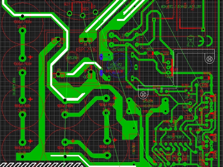

(#) voodoo válasza voodoo hozzászólására (») Okt 20, 2012 /
Mi lehet a probléma? Most ott tartok, hogy amit ajánlottál Ge Lee, csak kis trafóval a hídra kötöttem ~15V-ot a kimeneteken +8/-8Vdc megjelent, (főtáp biztije kivéve) viszont a segédtáp megy, működik, de a relé nem húz meg.
(#) voodoo válasza lorylaci hozzászólására (») Okt 20, 2012 /
Ezt kifejtenéd nekem bővebben légyszives Laci!? Köszi amúgy.
(#) lorylaci válasza voodoo hozzászólására (») Okt 20, 2012 /
A dióda behúzótekercsére pakolt ellentétes irányú dióda? A relé behúzótekercse induktív, így ha lekapacsolod róla a feszültséget, ő akkor is folytatni akarja az ármot, vagyis indukál feszt. Annyit indukál, hogy menjen az áram. Ha tranzisztor van útban, akkor a tranzisztor átütési feszültségét indukálja...
Ha berakasz egy diódát, akkor a tekercs árama ezen a diódán tud szépen továbbfolyni, egészen addig, amíg a tekercs ellenállástól ki nem merül a mágneses térben lévő energia.

„A dióda behúzótekercsére pakolt ellentétes irányú dióda?”
A relé.... akart volna lenni?
Értem, akkor szedjem ki és fordítsam meg?
A hozzászólás módosítva: Okt 20, 2012
Uhh, elég jól elpakoltad. Sajnos ezen a rajzon nem tudum nyomon követni a dolgokat. A lényeg, hogy a diódát úgy rakd be, hogy amikor a relére rákapcsol a fesz, a dióda ne vezessen.
Elvileg jól van betéve a dióda. Miért nem méred végig a fesz nyomvonalat? BD241 emitterén, BD139 kollektorán mit mérsz?
Értem, köszi. Jó persze a valóságban rég nem így néz ki mert 1.1verzióba csináltam a nyákot azóta számtalan veszélyt észre vettem hála nektek! Ezek a képek csak illusztrálják az éppen aktuális módosítgatásaimat. De a lényeg ez.
6.7 volt van jelen. Mármint a két tranyó közt.
Sajnálom, hogy ilyen későn kapcsolódtam be a dolgokba (sok mindent kihagytam most). Igazából nem értek sok mindent, mért így csináltad. Godnolom azért mert ilyen alaktrészeket szereztél ingyen, egyéb indokot nem látok.
A nyáktervről sajnos azt kell mondanom, hogy nagyon rossz. Kezdve azzal, hogy a FETek és vezérlésük teljesen másik oldalt vannak. Ha van egy gyenge meghajtó IC-d és bikázod, akkor úgy érdemes tervezni, hogyha a ameghajtó IC nem is, de a bikázó tranyók a közelben legyenek legalább. Ráadásul ez egy keménykapcsoló táp, ahol minden tranziens lehelete fontos. Sok nagyáramú voanal feleslegesen kacskaringós ide-oda.
Az alkalmazótt gate meghajtó trafó elég nagynak tűnik, nem nagy a szórt idnuktivitása?
Én nem értek nagyon a kapcsitápokhoz amúgy ez életem első nyákja ami meg is valósult. Igen amúgy azzal építettem meg ami volt, és amit be tudtam szerezni mellesleg amennyi hely rendelkezésre állt pontosan azért van ilyen alakja is. (hűtőbordák így férnek el messze egymástól)
