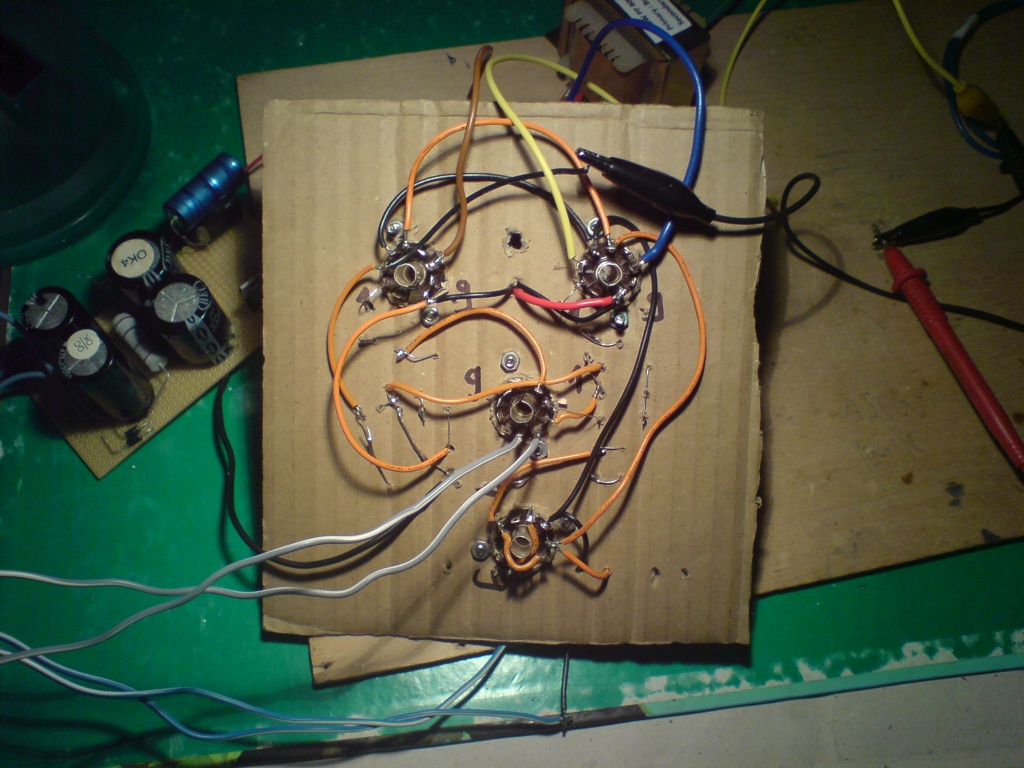

Igen, elég tré ez a kartonpapíros megoldás. Lehet a NyÁK lapot kellene megcsinálni, és azön összerakni. Egyébként az gond, hogy az EL84 fűtése szépen izzik, de ott belül valami furi kék fény van?
Szia.Ha tudsz mérni pontos anódáramot és nem ugrál össze-vissza,akkor nem.Kicsit gázos,de attól még működik.
Akkor mérjek anódáramot? OK. A katódáram egyébként 37-38mA között ugrál a bal oldali csövön.
Tettél már fel egy képet az alkotásról? Hátha valaki kiszúr valamit rajta.
Ezt mérted,vagy számoltad?Az anódáram.Annak pontosan be kell állni.
Anódáram: 37mA, a bal csövön. Nem ugrál, beáll. A katódáram a bal csövön szintén 37mA, ha hagyom teljesen bemelegedni.

Képek erről a csodáról. Tudom hogy nagyon rossz, dehát gondoltam, a fene csinál még NyÁK-ot, ha bele kell nyúlni, bele tudjak.
Egy csőnél kell vagy 10perc is,hogy bemelegedjen normálisan és megfelelően mérhető legyen.Az én 2db 6p14p-m is ilyen,kicsit gázos,de működik.
Dehát zúgnia szerintem akkor sem szabadna. :S Félek sokáig bedugva hagyni, hátha valamit még jobban elront ezen a kartonlapon.
Mennyi az anódfesz, ha bent vannak a csövek, és mennyire ugrik fel ha kihúzod a csöveket?
Azonnal mérem. Egyébként a jobb cső anódárama 22.2mA. :S Volt valami hasonló a Hiraga erősítőmmel is... Az egyik tranyó 4Ampert szippantott be, a másik meg 0.5-öt.

Bal csövön 227V, jobb csövön 228V. Akkor valahol eltér egy ellenállás a kapcsolásban... Jól gondolom?

Javasolnak valamit és nem csinálod meg. Kérdeznek valamit és nem arra válaszolsz. Nem látom a fotón, hogy összecsavartad volna a fűtés vezetékeket, pedig javaslat volt. Nem látom hol tetted testre a fűtést, vagy tetted be a testre lehúzó ellenállásokat. Most meg méred a bal/jobb csövön a feszt, pedig terhelt/terheletlen feszt kérdeztem. Még egy dolgot javaslok , bár nem kimondottan a búgás csökkentése érdekében való. Az anódfesz szűrő elkókra párhuzamosan kellene majd 100-220K közti ellenállás. Egyrészt hogy kisüsse mikor lekapcsolod, másrészt segíti elosztani a két elkón egyenletesen a feszültséget.

Már csinálom is. Testre tettem a fűtést, ugyanúgy zúg az egész. Azonnal kiveszem a csöveket, és mondom a feszültségeket. Terhelten a bal cső anódján 227V, a jobb csövön 228.

Teljes mértékben egyetértek CIROKL kollégával. Én a helyedben ezt nem mutogatnám senkinek. Ez annyira legalja, hogy nagyon. Szinte undorral nézek a képekre. Tessék rendesen szerelni!
Tudok is én jól szerelni, csak csöves erősítőt még soha sem csináltam. Újdonság.
Egyébként meg amatőr vagyok, azért vagyok itt hogy tanuljak. A hozzászólás módosítva: Okt 30, 2012
Nos, csövek nélkül a feszültség 267V.
Akkor én először azt a trafót cserélném le nagyobbra. Magasabb váltófesz kéne és "kicsit" izmosabb vas/réz. Abba lehet aztán nagyobb értékű R tag az RC szűrésbe = jóval kisebb búgófeszültség. Ha már ettől a nyugalmi áramtól így megzuhanik, mi lesz ha még kap kivezérlést is ? Ha meg beteszed a két meghajtó csövet, valószínű még ennyi sem lesz a tápod.
Én is egyetértek Velük, ne haragudj, de ne csodálkozz ha nem működik. Ez csöves erősítő, meg kell adni a módját. Én ilyenkor vagy egy forrléc és a foglalat lábai közé építem, vagy csak szimplán rá a foglalat lábaira. Vezeték alig kell, és elég átlátható is, mert minden rögtön ott van, ahol lennie kell. Inkább építsd meg Te is így, sokkal jobban jársz.
No, akkor NyÁK lesz ebből. Már terveztem is egyet. Elrakom a fiók aljára pár napig, aztán nekifutok mégegyszer. Köszönök mindent eddig, és bocsánat hogy kissé idegesítő voltam.
