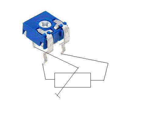

(#) Boostocska hozzászólása Okt 31, 2012 /
Hello, nemrég kezdtem az elektrót és kérdésem lenne, hogy hogy kössem be a trimmer potit, mert nyákokon össze vissza van és nem értem az egészet.
Előreis köszii
(#) Boostocska válasza Boostocska hozzászólására (») Okt 31, 2012 /
(#) kadarist válasza Boostocska hozzászólására (») Okt 31, 2012 /
A képeden látható két láb az ellenállás két vége, a nem látható harmadik a nyíllal vagy lapocskával jelzett csúszka rész. Bővebben: Link
