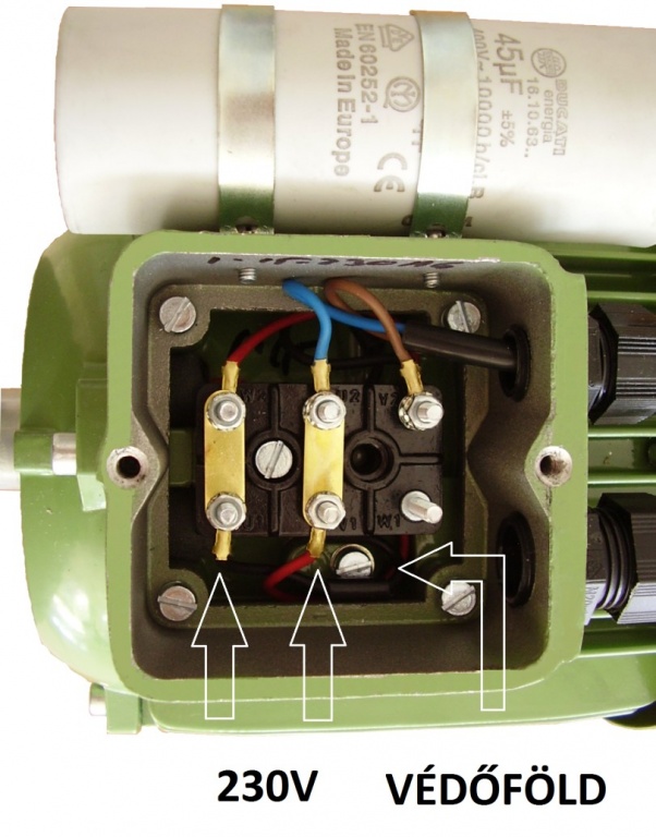

Elöljáróban annyit, hogy én ebben a szakmában teljesen amatőr vagyok. Kérdésem a következő lenne: Van egy 220V-os 1,5kW-os villanymotorom, üzemi kondenzátorral. A motor bekötésé a mellékelt fotón jól látható. Szeretnék egy indító kondenzátort bekötni nyomógombbal, mivel terhelésnél a motor nem indul el. (hidraulikus autóemelőt üzemeltet) Hová kell kötnöm az indító kondenzátor vezetékeit, hogyan szakítom meg? Előre is köszönöm a választ Üdv:zsano
Nyomógombbal szakítod meg és a meglévő kondenzátorral párhuzamosan kell kötni az indítót.
