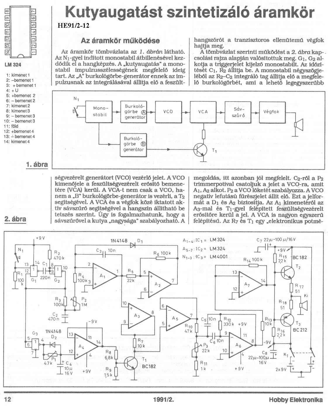

Tisztelt Elektroguruk !
Haweri körben felmerült ötlet(igény) egy kutyaugatás-szimulátor (hangjelző) elkészítésére.
Kutakodás közben már találtam hangrögzítő-visszajátszó kapcsolást(kit-ben), de borsosnak tűnő ára visszatart.
Ha nem tévedek nagyot, a HE újságban réges-régen volt szó valami IC-családról amelynek egyik tagja állathangokat "adott". Szeretnék kérni valami infót, létezik-e még ez az IC;estleg rajzot.
Előre is kössz : M.
(#) vicsys válasza Macsek71 hozzászólására (») Okt 17, 2007 /
Sőt, jelent meg komplett ugatás szimuláló, spec ic nélkül...
Sajna nem tudom melyikben volt. (ha jól emlékszem LM324-el)
(#) zsoltee0001 válasza Macsek71 hozzászólására (») Okt 17, 2007 /
hi
van olyan IC amit kifelyezetten arra fejlesztettek ki, hogy néhány másodpercnyi hanganyagot lehessen rögzíteni rajta (16sec) (ISD1400Bővebben: Link) szerintem nem drága
Meg kell egy blöki, hogy az ugatását fel tudd venni

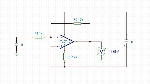

A segítségeteket szeretném kérni egy kütyü megépítésében. Műveleti erősítővel kellene megoldanom egy kis DC motor forgásirány váltását. A lényeg az, hogy a bemenő jelből, (amit 0-tól 10V-ig tudok szabályozni) kellene csinálni legalább kb.: -4,5v-tól +4,5V-ig terjedő fesz-t. Szóval ezzel oldanám meg a forgásirány váltást. Vagy ez hülyeség? A motor, amit meghajtanék nem vesz fel többet 500mA-nél, de a bemenő jel nem képes közvetlenül meghajtani. Ki is néztem egy TL071C nevű műveleti erősítőt. Próbáltam megépíteni, de nem sok sikerrel. Az IC-nek csak azt az 5 db lábát használtam, ami a schematikus ábrán is van. Vagy a többit is kellene? A tápellátása sem egyértelmű számomra. Bocs a sok kérdésért, de tényleg kezdő vagyok ezen a téren.

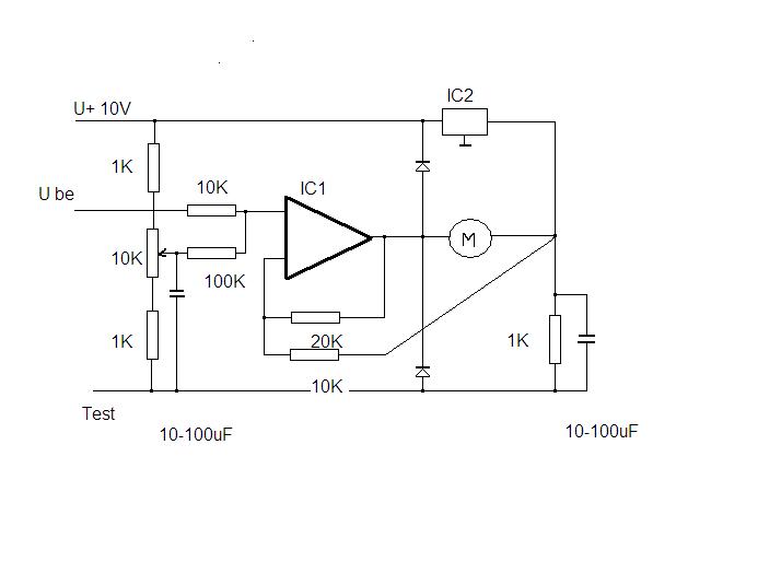

(#) fongab válasza Buregear hozzászólására (») Okt 19, 2007 /
Próbáld meg így.
A IC1 TDA2030, IC2 LM7805 ha a bemenetre 0 vagy10V kerül, jobbra vagy balra forog.
5V a motor nem forog ezt a 10K potméterrel állítod be.
A TL071 csak 15mA terhelheted. A prob1.JPG rajznál ott tévedtél, hogy ha rákötöd a motort az kap +4,5V és elkezd forogni. Középre kell hozni a motor egyik tápját csak úgy tudod a forgás irányt váltani.
Még annyi hogy a IC1 bármit be rakhatsz ami 1A bír TDA2002, 2003, stb.
