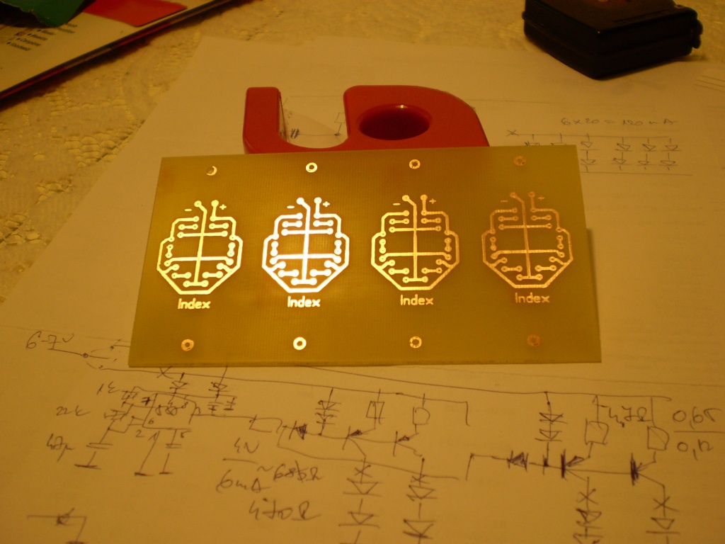

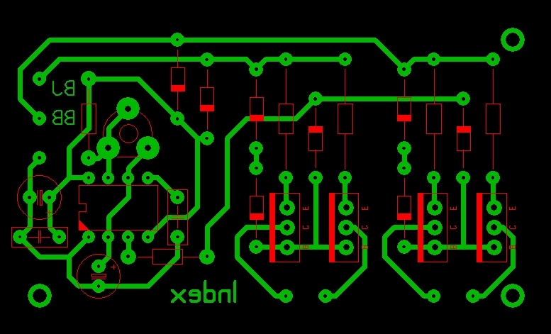

Szia! Ilyet készítettem magamnak. Az alkatrészértékeket nem jegyeztem fel, de meg tudom mérni, illetve ki tudom számolni.
Úgy működik, hogy a kapcsolóra kötöttem a 6V-ot és a BJ-re vagy a BB-re tudom vele kapcsolni. Külön áramgenerátor van az első-hátsó indexnek, biztonsági megfontolásból. A panel a légszűrő-házba került.

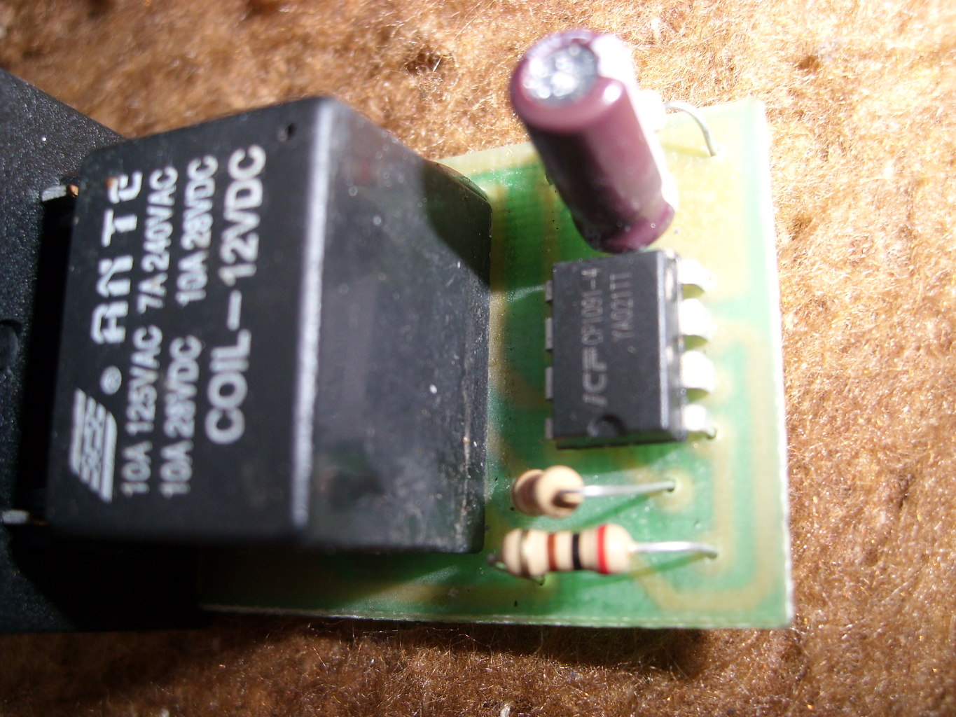

Én elég egyszerűen megoldottam az indexrelét volt itthon minden hozzá. 1 db villogó led 2 ellenállás illetve egy tranzisztor esetemben 2n3055 (mert az volt itthon). Az áramkör zárásakor a villogó led ad egy jelet a tranzisztornak ami "behúzza" a power ledeknek az áramkörét. szerintem ennél egyszerűbb meg olcsóbb nincs kb 3-400 Ft. Kb fél éve használom. (és nem más ez csak egy paraszti logika meg egy minimális ismeret hogy mondjuk milyen állat is az a tranzisztor)
