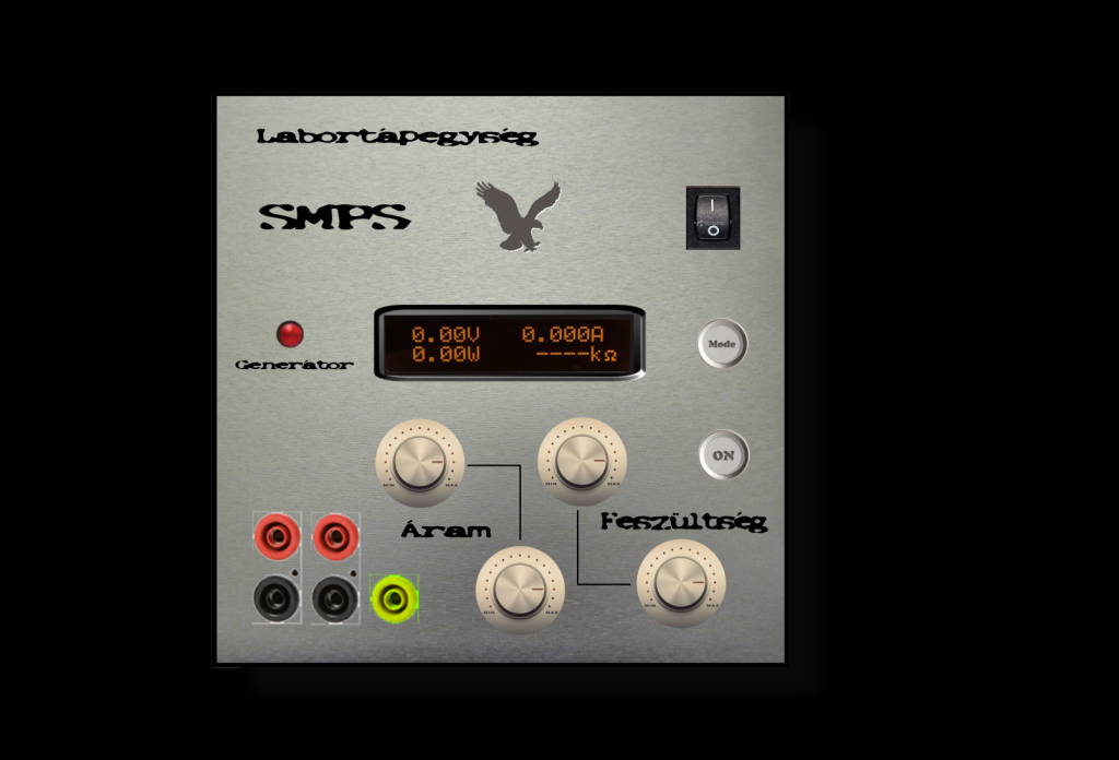

A nyomógombos DC BE/KI kapcsoló azért nem tetszik mert annak a nyomkodása kevésbé határozott, könnyű és markáns (nem találtam jobb szavakat rá) mint egy kicsit izmosabb billenőkaros kétállású kapcsolóé. Azért itt 10A-t és fél kilowattot kell e kapcsoló segítségével kapcsolni, nem árt szerintem ha ekkora teljesítményt egy karos kapcsolóval 'tisztelünk' meg.
Főleg, hogy nem lesz a kimenet le vagy felkapcsoltságát jelző LED, ezt a kapcsoló állásából lehet majd tudni. Egy karos kapcsoló állását könnyebb megítélni mint egy arettálós nyomógombét.
Morfondíroztam, úgy néz ki ez lesz a végleges:
Kép cserélve.

(#) Attila86 válasza Attila86 hozzászólására (») Nov 16, 2012 /
A tuchel azért van ott mert eszembe jutott hogy a labortáp áramkörétől függetlenül lesz a dobozban egy kis áramú +-5V-ot előállító áramkör amivel a panelmérőimet tudom tesztelni mielőtt feladom a postán a gazdájának.

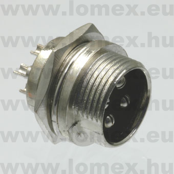

Nem rossz, egy apró megjegyzés ( vagy inkább ötlet ). A Lomexben van mikrofoncsatlakozó, csatolok képet, szerintem az egy kicsit komolyabb mint ez a tuchel, legalábbis nekem jobban tettszene. Valamint - tudom hogy nincs szükség rá, nem folyik nagy áram ott - de a sense banánhüvelyek is ha olyanok lennének mint a főkimeneté, akkor egységesebb képet mutatna. Ja, és feliratoznám a kimeneteket is ( +V ; -V ; +S ; -S )

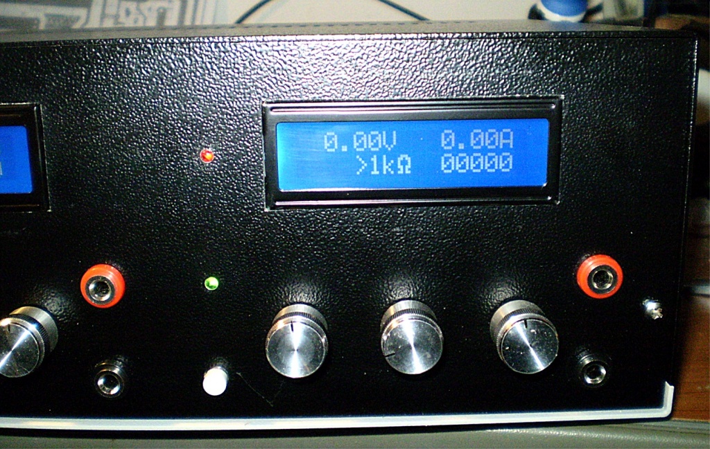

Nagyon jó ez a Libreoffice Draw. Elkészült az előlap.
Kissé sűrű is lett amint a skála és a feliratok felkerültek.
