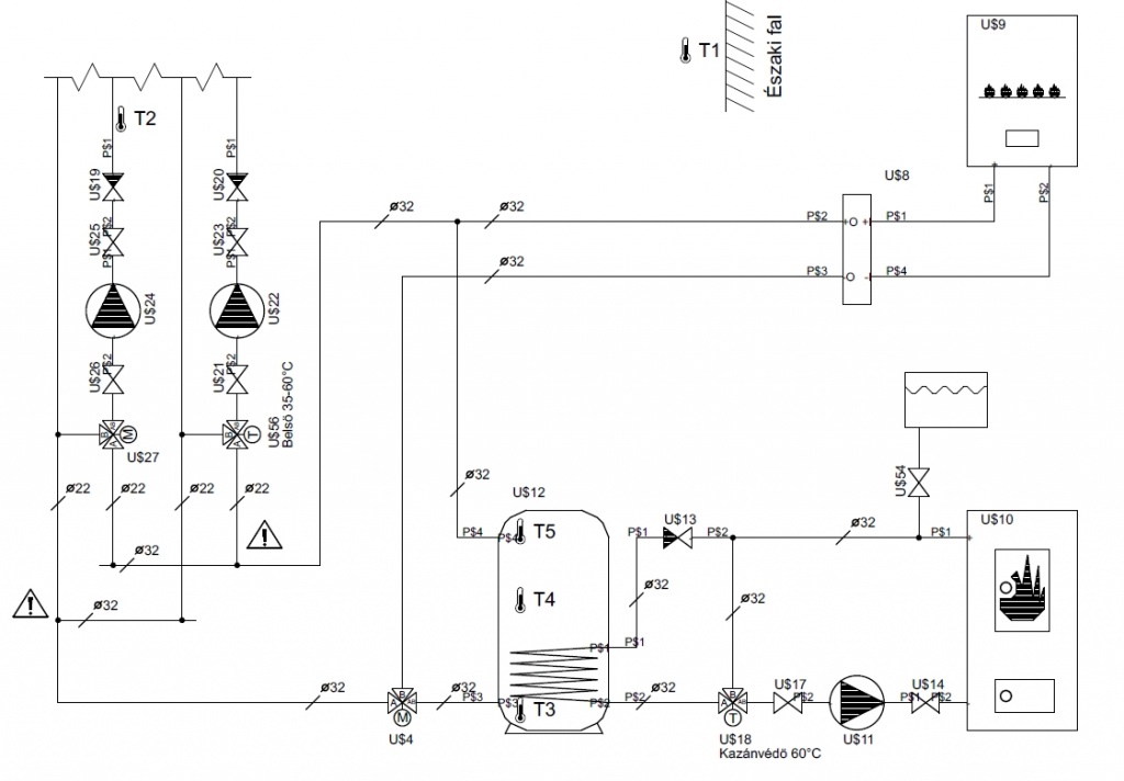

Nagy a bánatom. Itt ez a megvakósult gépészkapcsolás. A kazán 30kW, a puffertartály hőcserélője (csőkígyója) 48kW, 2,2négyzetméter. Már ott kezdődik a bibi, hogy valamiért nem melegszik eléggé a tartály, és hamar megrottyan a kazán. Most mi van, ki és hol hibázik? Előre is kösz, bárki ért hozzá...
Pedig hibátlan. Dobj egy tartály típust. US 11 nincs beragadva, US 18 iránya megfelelő? Gondolom 14/ 17 nyitva.US 11 tömegáram megfelelő? Amit már láttam sokszor elszúrva, hogy elkötik a csőkígyókat, sok tartályban elég idióták a csőpárok.
Padlófűtés vezérlésén gondolkodom. mégpedig úgy hogy egy hőcserélő (60kw) kilépő vízhőmérsékletét figyelném egy termosztáttal a szekunder oldalon. Ami a primer oldalon lévő keringtető szivattyút (28w) vezérelné, megy nem megy üzem módban, és ezzel beállítva 30-45 fokos vizet. Amúgy 6kör 80nm a ház. Érdekelne hogy életképes megoldás lenne ez vagy felejtős.
Minden helyes van bent (gyengébbek kedvéért még rajz is van a kazánvédő keverőszelep oldalán). Begyújtás után 60°C-os kazánbelsőnél elindul a kazánszivattyú. Kazán előremenő 85°c pislákoló lángnál, visszatérő 55°c (miért nem 60°c, mert olyan a kazánvédő), de a csőkígyó visszatérője is 50°c, mintha nem adna le elég hőt. Előkaparom a tartálytipust valahonnan.
Miért lett leválasztva a vegyestüzelésű kazán azzal a csőkígyóval? Szerintem egyszerűbb lett volna ha a puffer vize közvetlenül menne a vegyeskazánra. A leírásodból az derül ki, hogy nincs elég hőátadás a csőkígyón keresztül, ezért nem melegszik a puffertartály vize és ezért forr fel a víz a vegyeskazánba. Szerencsésebb lett volna fordítva kötni, és a fűtés felé tenni azt a leválasztásnak szánt csöves hőcserélőt. Meg kellene nézni, hogy a mostani felállás szerint mekkora a hőlépcső a vegyeskazán előremenő és visszatérő ága között. Ha ez nincs lagalább 15C-fok akkor bizon kicsi a hőcserélő teljesítménye. Nekem az a tapasztalatom, hogy normál körülmények között a legtöbb hőcserélő a ráírt teljesítmény felét-kétharmadát tudja csak, igaz ez legtöbbször lemezes kivitelü, de itt is ilyesféle probléma lesz!
A kazánvédő fix vagy állítható? Milyen márka? Ha minden helyesen van bekötve akkor vagy a hőcserélő kicsi, vagy a kazánvédő nem működik rendesen. A múlt héten mi is kínlódtunk egy ESBE szeleppel :-S
