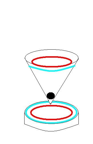

Ha egy csúcsával lefelé álló kúp palástjára (palástja alá) felragasztasz egy gyűrűt, aminek a mágneses polaritása kívülről befelé irányul, alá meg teszel ezzel megegyező gyűrűt, a csúcsába meg nem mágneses anyagból súly helyezel, hogy ne tudjon átfordulni, szerintem elérhető egyensúlyi helyzet, stabil lebegés.
Valahogy a rajz szerint.: Esetleg lehet variálni, hogy nem sugárirányú a polarizálás, hanem tengelyirányú. A hozzászólás módosítva: Nov 19, 2012

Igen valami hasonló kúpra gondoltam. Kérdés, hogy vajon nem gyűrűmágnessal, hanem sima korondmágnessal is működne, persze szorosan körberakva, csak mert az olcsóbb?
Természetesen bármivel működne, akár apró kockamágnesekkel is.
![]() Próbáld meg mikrosütőből kiszerelt gyűrűmágnessel! Az sugárirányban polarizált ferritmágnes. Elég erős, hogy távoltartsa egymást a kettő, csak valamivel stabilizálni kell. Hajlamos félrerántani a másikat. Kúpba szerelve talán nem tudja, így felemeli.

Azért írtam ide, hogy a tapasztaltabbaktól véleményt kapjak, hogy lehetséges-e? 8-10 neo korong van alul a megfelelő méretű körben ( majd ki kell kisérlezetni), esetleg kicsit a középpontba döntve(enyhén), középen fent, pedig egy 26mm átmérőjű neo gyűrű, ami az elfordulás ellen ólom tőkesúllyal van ellátva? Azért kell neo mágnes, mert ugye a tőkesúlyt is tartani kell, meg nem 2mm-re akarom megemeltetni. Vélemények?
