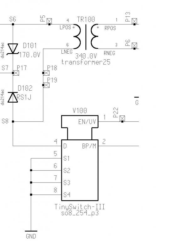

(#) philips100 hozzászólása Nov 28, 2012 /
Kérdésem lenne kapcsoló üzemű transzformátor bekötésével kapcsolatban.Mindegyik TNY274 ic-hez készült.
Összehasonlítottam 2 kapcsolást,melyeket csatoltam(A és B).A tekercseken pöttyel jelölik a kezdőpontokat.A szekunder oldalon mindkét esetben a jelöltből lesz a pozitív kivezetés.A primer oldalon az egyik esetben a 320V egyenfeszültségre,a másik esetben a drain-re csatlakozik.A primer oldalon nem számít a bekötési irány?Vagy hogy is van ez?
(#) Ge Lee válasza philips100 hozzászólására (») Nov 28, 2012 /
Mivel a táp záróüzemű (flyback), a B a helyes, az A pedig a helytelen bekötési mód. De ha megnézed az adott IC adatlapját, látni fogod.
