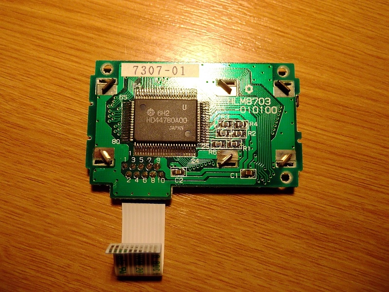

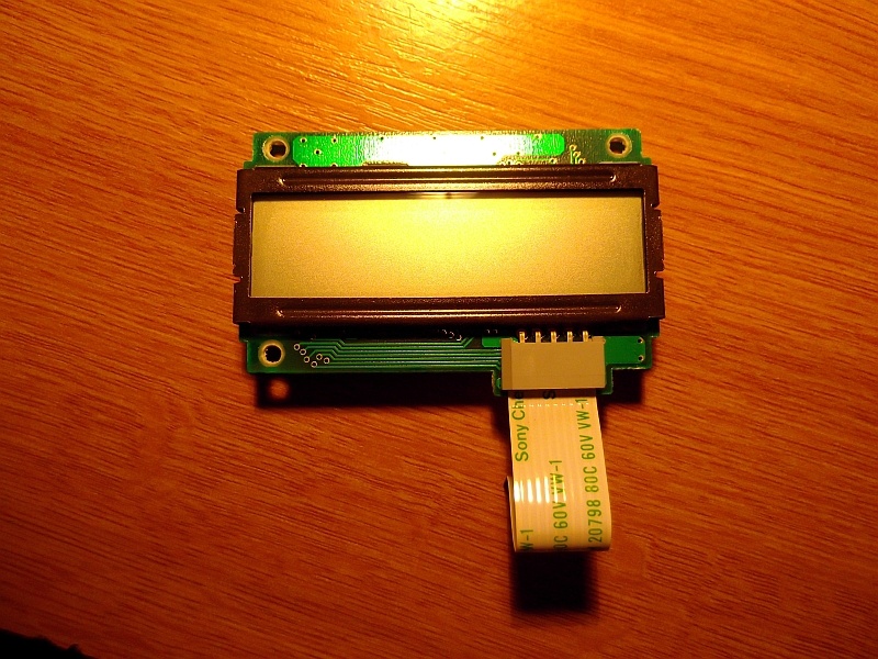

Sziasztok, az alábbi képen szereplő LCD bekötésére lennék kíváncsi. Googleval semmit sem találtam.
Nekem is volt ilyesmi LCD-m, ami az érdekesség benne, hogy alapból 4 bites, tehát csak 4 bit es módban tudsz vele kommunikálni. Itt szépen le van írva (4 bites adatátvitel) a lényeg. Viszont az LCD lábkiosztása eltér a megszokottól, mert ha jól látom, a 8-as a test. Ha nem találsz sehol semmi adatlapot, akkor ki kell mérni, melyik láb hova megy a HD vezérlőn.
Az jó, mert AVR-rel akarom használni. Lábkiosztást nem találok még hasonlót sem.
![]() Esetleg valakinek ötlete, h ogy merre kutakodjak? Kimérni hogyan tudnám? Van egy hasonló kijelzőm, de annak több kivezetése van, talán 14 vagy 16. Ráadásul az ilyen beöntött vezérlős. A hozzászólás módosítva: Szept 30, 2012
Megnézed a HD44780 adatlapját, és az ott lévő lábakat megnézed hova mennek a NYÁK-on ("kisípolod" műszerrel) (táp, Enable, R/W, R/S, kontraszt, DB0..DB7 (de mivel 4 bites, ezért csak a DB3..DB7-et kell nézni).
Így már értem. Köszi a segítséget!
