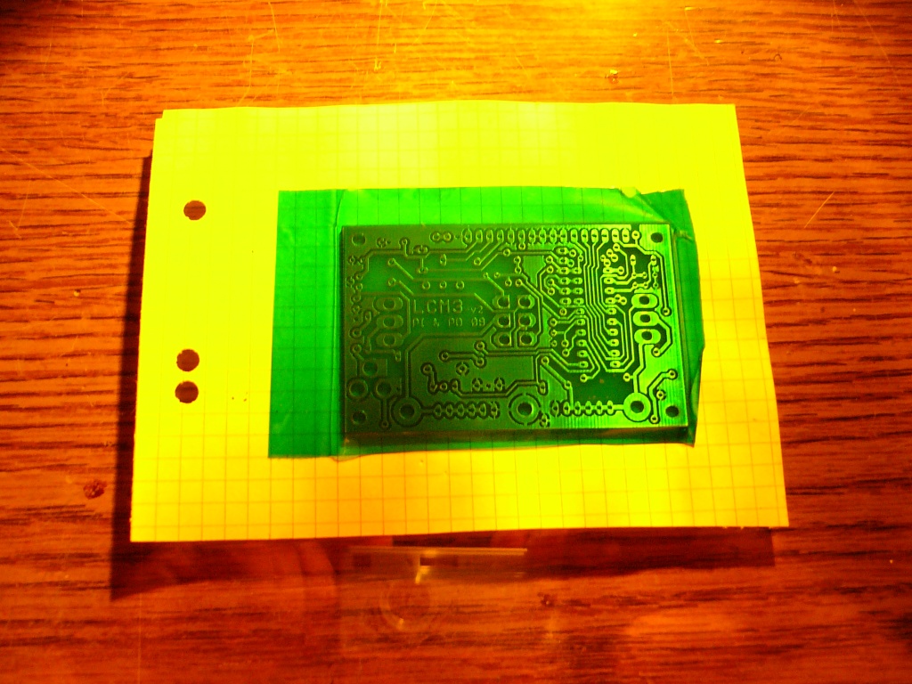

(#) pluto válasza emmzolee hozzászólására (») Dec 11, 2012 /
Csatlakoznék kaqkk kollégához. Tökéletesen forrasztható. Itt egy áramkőr octamex fóliával és sima forrasztó ónnal. A szöszök meg egyéb "izék" ne zavarjanak, itt még nem lett véglegesen letisztítva.Az áramkőr
(#) emmzolee válasza kaqkk hozzászólására (») Dec 11, 2012 /
Ne már.
Az a fólia csak 160Fokos azt hiszem. Mondjuk én a legelső fóliából rendeltem és ez érzékeny a pákeszre.
Mindjárt keresek egy képet, ahol látszik mi a baj.
Lehet az enyém sz..? Még van vagy 5 A4-es mennyiség belőle, mert előre gondolkoztam, hogy mi lesz, ha nem hoznak be többé ilyet, rendeltem belőle sokat.
Mostanra átt tértem a fény érzékeny festékre. Na az olyan bika mint a gyári! A zöld octamexes nálatok is annyit bír mint a gyári nyákok? Légyszi írjátok le.
Na itt vannak a képek.
Látszik a végén, hogy a nagy forrasztásoknál föl hólyagosodik. Az nem gyanta, hanem ilyen lesz. Amikor kihül, akkor egy csavarhúzóval le lehet pattogtatni.

(#) kaqkk válasza emmzolee hozzászólására (») Dec 11, 2012 / 1
Miután fellamináltad mit csinálsz vele ? Én laminálás, levilágítás ,előhívás után még meg szoktam "napoztatni " a levilágító alatt még 15-perc majd 150c ra állítom az elektromos sütőt és 20 percig sütögetem , ezután ha kihűlt le sem lehet vakarni
Rá a maszk, aztán világítás. Aztán előhívás, öblítés, és fél óra uv.
Miért?
A beégetés elmaradt nálad ! Ez a probléma ! Csak nagyon kell vigyázni hogy ne menj 150c fölé . Az elsőnél még csúnyán nézett rám a feleségem amikor betettem a sütőbe , de már megszokta
