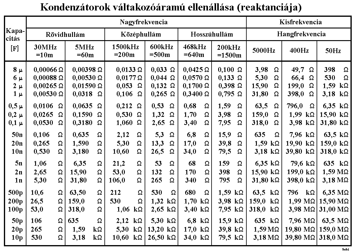

Két 5mm-es fehér ledet szeretnék 230v ra kötni, mekkora kondenzátor kell hozzá, és mekkora előtétet tegyek be? 10mA el számolva 9,97µF jön ki, nem sok ez?
Igen csak elszámoltad. De hogy? Mert nem mindegy, hogy egyutas, vagy kétutas. A kondi váltakozóáramú ellenállása Xc=1/(2*Pi*f*C) üdv! proli007

Skori honlapján kerestem kapcsolást, találtam is valamit, ami jó lehet nekem. Erről a kapcsolásról lenne szó. A számolási példában és az xls táblázatban is középértéknél " Pi/2 "-vel számol. Nem fordítva kellene? Én amit találtam és tanultam, az fordítva mondja, tehát (2*Ucs)/Pi. Most akkor hogyan számoljak? (és miért középérték? ![]() Idézet: „R2 = 320V / 5A = 64ohm » tehát legyen 68ohm P >= (20mA*pi/2)2 * 68ohm < 0.1W » tehát 0,6W-os elég lesz Xc= Ucs/Ics = (320V - 35V) / (20mA * Pi/2) = 9,07kohm (itt a középértékbõl számolunk, ami pi/2 szeres)”
Talán csak egy elírás vagy egyszerűsítés. Nem tudom. Utána kell számolni az értékeknek.
Utána számoltam, eléggé más jön ki rá. Írtam is neki egy mailt, válasz még nem jött.
Ő 350nF-ot számolt, én, a szerintem helyes képlettel 140nF-ot ugyan arra a példára, ami a honlapon van. Ilyen kis terhelő árammal lehet hogy még belefér, de nagyobb áramnál már 4x-es eltérést tapasztalok. (1µF helyett 4µF-ot számolok, 90V 0,21A)
Szia! Ha nem gond én most nem számolnék utána. De vissza keresek a számítási példákért:
Egy táblázat: Link.( Ahogy emlékszem a számolt értékek is egyeztek a táblázat értékeivel. Egy példa: Link. Ez is effektív értékekkel számol. S a hozzá tartozó áramkör: Link. S egy régebbi számitási eredményem: Link. Ez az eset is hasonló a tiedhez. De ott a kondenzátornak nem maradt elég feszültség. ( Elméleti számítás. ) Egy másik kiszámítási példa: Link. Ebben a mérésben: egy 4.5µF-os kondenzátor tényleges mérési eredményei találhatók: Link ( Igaz nem a kondi Xc áramát kellett kimérni és igazolni, hanem a vele sorba kötött ellenállás paraméterét. ) Skori "házi feladatára" nekem ez jött ki: Link S valahol a téma közepén van egy számítási példa az effektív és csúcs értékekkel. Azt hiszem nagyon minimális volt a két számítás közötti különbség. |
