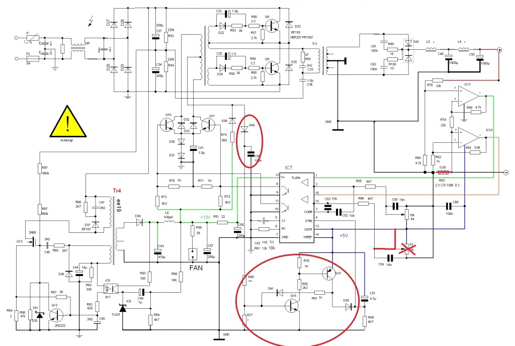

Kis gondom akadt az atx-esből épített táppal. A gondom az hogy 1,6A felett a táp rázavar a rákötött áramkörre. Egyébként a tápon is hallani az a feletti áramfelvételnél. Mellékeltem a rajzot hogy miket módosítottam. Nincs szükségem áramkorlátozásra így a 15-ös lábon 5V van fixen, illetve a TL494 Dead time control lába is csak földre van téve a 4,7K-s ellenállással, így pwm vezérlés nincs korlátozva. A bekarikázott alkatrészekre így nem volt szükségem. Esetleg valamit elrontottam? Amugy szépen megy, de 1,6A felett a tápon is hallatszik a "változás", és ez az erősítő áramkörre is rázavar bugás formájában ha meghaladja az 1,6A-os áramfelvételt. Tapasztaltabb szakik! Mit mondtok? Köszi előre is.

A diódát és kondit tedd vissza, azok szűrik a 494 tápfeszét, illetve kellene lenni ott egy soros 1k-nak is azt is tedd bele. IC11 nem tudom minek van benne, kösd ki, és csináld meg az átalakításos topikban lévő rajz szerint. A 494-nek van két hibaerősítője, az egyiket használhatod a fesz, a másikat pedig az áram szabályozására. Hiányzik a szabályozó kör is, úgy csináld meg ahogy eredetileg volt, akkor szépen fog menni akár 8A-en is.
Ha jobban megnézed az a dióda és a kondi ahhoz az áramkörhöz tartozott ami a dead time control lábára ment. De vivel azt az áramkört kiktattam, és testre kötöttem a 4-es lábat így az az áramkör nem kellett, és a hozzá tartozó dióda és a kondi sem. A TL494-es tápfesze megvan most is szűrve a 220µF-el, ami a 12-es lábára megy... Valaki tudja az IC11 milyen szerepet játszik? Az egy LM358. Az egyik fél ott is a feszre van, a másik fél pedig az áramra. A TL494 hibaerősítője szépen megy, mert tudom a feszt változtatni. Tehát benne van a szabályzókör! Nem lehet hogy az áramkorlátozás miatt van a gubanc? Mint látjátok kivettem az ellenállást a testről és csak átkötést raktam be oda. A áramállító potit kihagytam és a 15-ös lábra 5V-ot kötöttem fixen. Átalakítások topikot megnézem, köszi!
