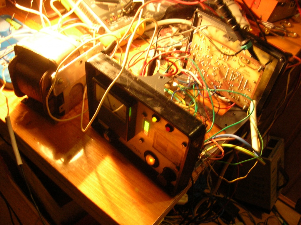

Sok-sok éve porosodott a szekrény tetején egy orosz akksitöltő, az autómban pedig egy lassan 5 éves akksi nehezen kezdte indítani a járgányt. Így adott volt a feladat: töltő építés. Hosszas olvasgatás, morfondírozás után döntöttem a "regeneráló töltő" névre hallgató mellett. Kicsit megspékelve egy ledsoros feszültség kijelzővel. Az eredeti nagyáramú diódákat meghagytam, sőt tirisztort is oroszt tettem bele. Igazából nem nagyon módosítottam a kapcsoláson sem. Megépítés, tesztelés, beállítás közben rajta volt kb. 4 órán keresztül az említett akku és láss csodát! Visszatéve az autóba úgy pörgette a motort, mintha nemrég állítottam volna le. JÓ! Tudom ajánlani mindenkinek!

Ha nem lenne túl nagy gond megosztanád velünk a kapcsolási rajzát? Már régóta szeretnék én is építeni egy ilyen akkumulátor töltőt, csak még nem találtam megfelelő rajzot hozzá.
Tessék!
A leírást is mellékelem. A hozzászólás módosítva: Dec 30, 2012
Tetszik a munkád, szép lett! Az a trafó ami gyárilag volt a töltőben (amit használsz is tovább) tudja a 10A-t vagy csak az árammérő van addig skálázva? Van egy ugyan ilyen töltőből kinyert trafóm, de nem igazán tudom mekkora a csúcsáram amivel lehet terhelni.
Nekem ugyanilyen töltöm van, tudja a 10A-t.
