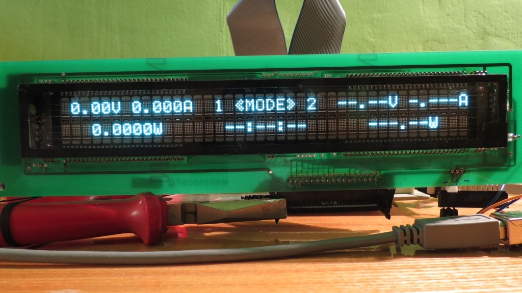

(#) zolee1209 válasza zolee1209 hozzászólására (») Dec 29, 2012 / 1
Kipróbáltam, milyen, ha lecsípek a digitekből... Bővebben: Link
Amíg minimum panel szinten nem készítek a tápommal kapcsolatosan valamit, nem szemetelem tovább a topikot ezzel kapcsolatban. Videót még valószínűleg töltök fel, ha valakit érdekel...
(#) bankimajki válasza zolee1209 hozzászólására (») Dec 29, 2012 /
Szia, jó lesz ez. Én is nemrég tuningoltam a TR tápomat és nekem is eszembe jutott, hogy kicserélem a potikat rotary enkóderekre meg egy kis vezérlőt csinálok hozzá, de 3-ik végig gondolásra rájöttem hogy nincs túl sok haszna magában. Úgyhogy tovább gondoltam. Ha csinálnék, akkor tennék rá min. RS232 vagy GPIB csatolófelületet, hogy kívülről is szabályozható legyen. (Ekkor automatizált mérésekre is nagyon jól használható.) Illetve fejben megírtam a futó szoftvert is. Én úgy csinálnám, ha csinálnám, hogy ha csak simán tekerem az enkódert, akkor az legyen a finom beállító, ha megnyomom egyszer a gombot, akkor pedig a durva. (És megadni egy időlimitet vagy újbóli gombnyomás. Szerintem a gyakorlatban ez nagyon kellemesen használható lenne.) Plusz a visszamérő pontot is kivezetném. (Belül csak egy ellenállással lenne összekötve a mérőkörrel a kimenet. Ha ki van vezetve akkor nagyon frankón lehet akkutöltésre is használni. (Ekkor is nagyon jól jöhet a külső vezérlés. pl. Li-ionnál. )
Üdv.: Miki
(#) mrobi válasza zolee1209 hozzászólására (») Dec 29, 2012 /
Gyönyörű ez a kijelző! Melyik topikban tudnánk erről bővebben beszélgetni (feltéve hogy publikus)? Engem nagyon érdekelne!

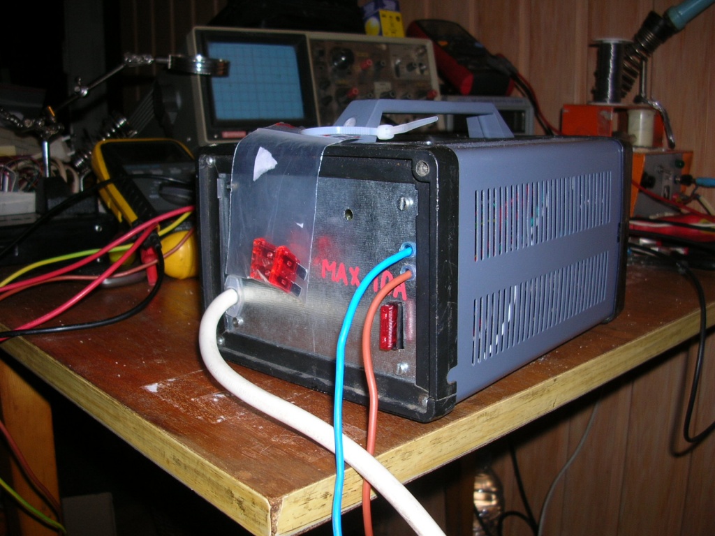

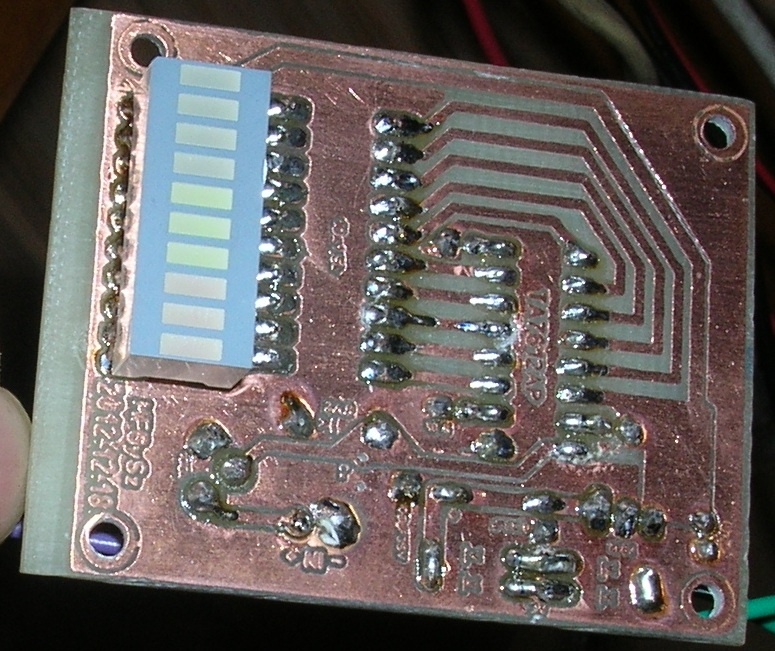

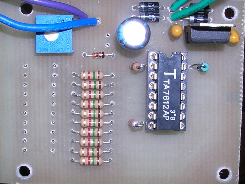

(#) reddot hozzászólása Dec 30, 2012 /
Szevasztok!
Sok-sok éve porosodott a szekrény tetején egy orosz akksitöltő, az autómban pedig egy lassan 5 éves akksi nehezen kezdte indítani a járgányt. Így adott volt a feladat: töltő építés. Hosszas olvasgatás, morfondírozás után döntöttem a "regeneráló töltő" névre hallgató mellett. Kicsit megspékelve egy ledsoros feszültség kijelzővel. Az eredeti nagyáramú diódákat meghagytam, sőt tirisztort is oroszt tettem bele. Igazából nem nagyon módosítottam a kapcsoláson sem. Megépítés, tesztelés, beállítás közben rajta volt kb. 4 órán keresztül az említett akku és láss csodát! Visszatéve az autóba úgy pörgette a motort, mintha nemrég állítottam volna le. JÓ! Tudom ajánlani mindenkinek!
(#) vicsys válasza reddot hozzászólására (») Dec 30, 2012 /
Csinos lett!
(#) reddot válasza vicsys hozzászólására (») Dec 30, 2012 /

(#) Gábor1986 válasza reddot hozzászólására (») Dec 30, 2012 /
Ha nem lenne túl nagy gond megosztanád velünk a kapcsolási rajzát? Már régóta szeretnék én is építeni egy ilyen akkumulátor töltőt, csak még nem találtam megfelelő rajzot hozzá.
(#) reddot válasza Gábor1986 hozzászólására (») Dec 30, 2012 /
Tessék!
A leírást is mellékelem.
A hozzászólás módosítva: Dec 30, 2012
Köszi szépen!
(#) zoly15 válasza reddot hozzászólására (») Dec 30, 2012 /
Tetszik a munkád, szép lett! Az a trafó ami gyárilag volt a töltőben (amit használsz is tovább) tudja a 10A-t vagy csak az árammérő van addig skálázva? Van egy ugyan ilyen töltőből kinyert trafóm, de nem igazán tudom mekkora a csúcsáram amivel lehet terhelni.
(#) Doncso válasza zoly15 hozzászólására (») Dec 30, 2012 /
Nekem ugyanilyen töltöm van, tudja a 10A-t.
