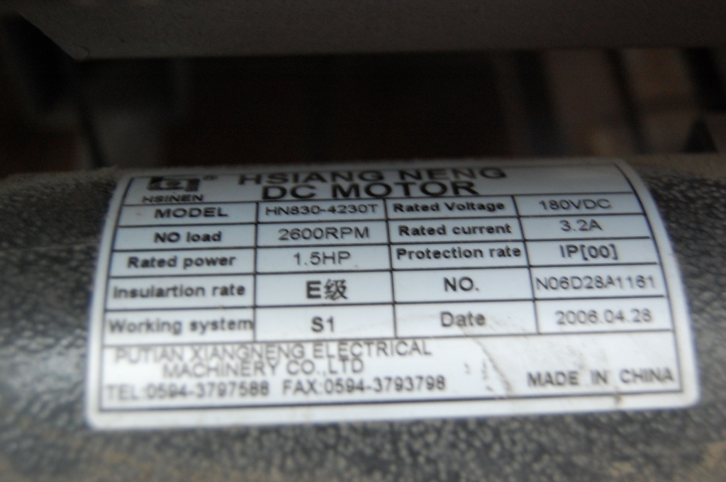

Sziasztok, lenne egy kérdésem. Valahogy működésre kéne bírnom ezt a motort, ez egy ilyen billegő masina ami állítólag segít a fogyásban. Nem is ez a része érdekel, de az asszony örülne neki ha már kidobta 5000-et érte. Vagy az is megfelelne ha valami tudna ilyen kapcsolást amivel a motor fordulatszámát vezérelhetem pl: potméterrel. A gyári panel megkapja a 220-at kis trafónál megvan a 12v az szolgálta ki a fenti panelt ami vezérelte a benne lévő ha17393-at, csak ez nincs meg. Ez a kapcsolás jó lehet hozzá?

Elég fura ennek a motornak az adattáblája.

Akkor valahogy a gyári panelt kéne életre kelteni. Nincs rajta semmi sérelmi nyom persze nem azt jelenti h nem jó. Elképzelhető hogy feszültséggel vezérli a motorra jutó feszt?
Van a gyári panelon két OPTO ha az egyiken a meghajtó tápból pozitívot vezetek be a motor csatlakozón kijön az egyenáram.
A panelen lévő TO-220-as tokos alkatrész típusát és az IC típusát írd le, meg azt hogy a rajta lévő nagy ELKO 200 vagy 400V-os. Ha 400V-os és az IC valami PWM-es dolog, akkor ez pont egy kapcsolóüzemű szabályozó. Ha jó minőségben lefotózod a tetejét és az alját, akkor talán ki lehet silabizálni hogyan is kell vezérelni. (Szerintem egy potival, de nem biztos.)

csinálok fotokat és elküldöm mail-edre köszi hogy segítesz. kondi 450v 220mikro, IC ha17393, és egy fet van a bordán irf 840. A srác is azt mondta akitől vettem h egy potit rá lehet kötni és megy.
Átnéztem a NYÁK-ot. Az IC az egy dual comparátor. Az egyik kimenete vezérli a FET-et. (Bár gondolom hogy áramhatárolóként működhet. Mivel a teljesítmény ellenálláson is átfolyik a motor árama.) Lusta vagyok visszarajzolni, így pedig nem látom át pontosan. De ahogy elnézem semmi bonyolult dolog nincs benne. Én egy 555-össel csinálnék egy astabil multivibrátort, annak a kimenetét rátenném az optóra és készen is van a szabályzó.
