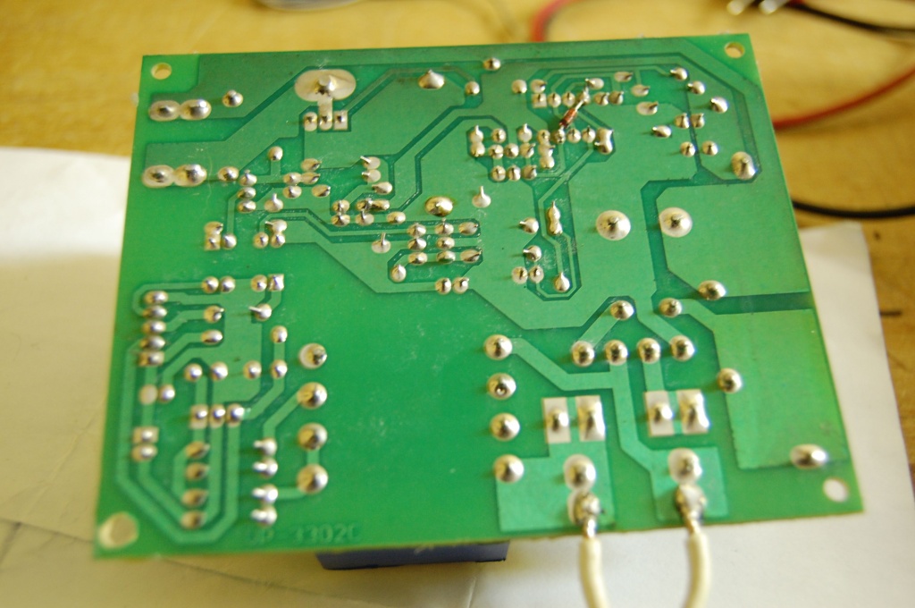

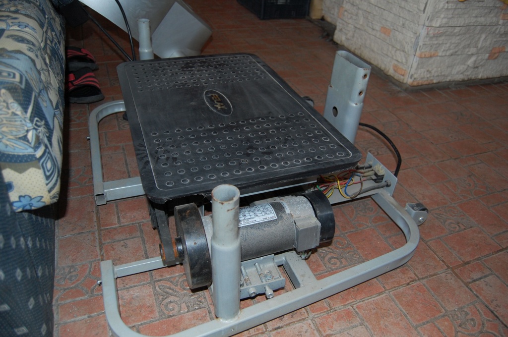

Sziasztok, lenne egy kérdésem. Valahogy működésre kéne bírnom ezt a motort, ez egy ilyen billegő masina ami állítólag segít a fogyásban. Nem is ez a része érdekel, de az asszony örülne neki ha már kidobta 5000-et érte. Vagy az is megfelelne ha valami tudna ilyen kapcsolást amivel a motor fordulatszámát vezérelhetem pl: potméterrel. A gyári panel megkapja a 220-at kis trafónál megvan a 12v az szolgálta ki a fenti panelt ami vezérelte a benne lévő ha17393-at, csak ez nincs meg. Ez a kapcsolás jó lehet hozzá?

Elég fura ennek a motornak az adattáblája. A HP az itt horse power vagy egyéb, mert ha lóerő akkor elég kicsi áramot vesz fel ahhoz képest hogy majd 2 kw-os. A másik az IP 00, az is elég vicces. Már ránézésre is min. IP 10-nak tűnik, de szerintem még jobb minősítést is kapna. (Szerintem ezek a kínaiak azt sem tudják mit írnak rá, csak valahonnét másolják a hülyeséget.) De lehet én tévedek. Na mindegy a rizsát mellőzve, az általad csatolt kapcsoláshoz kellene egy 230/110-es trafó. (Méghozzá 2 kVA körüli teljesítménnyel, ami ha jól gondolom, akkor neked nincs.) De megoldható, a hálózatot egyutas egyenirányítással kb. 163 V DC feszültség érhető el. ((230*gyök2)/2) Vagyis egy sima tirisztoros (nem triakos, ugyanaz a kapcsolás, csak triak helyett tirisztor kell) fázishasításos szabályzóval használható lenne. (Igaz ez több problémát is felvet. A hálózatnak nem tesz jót, sőt felharmonikusokkal is jól megszórja, úgyhogy a motorhoz méretezett EMI filter sem ártana a betáp oldalról. De a hálózat még ebben az esetben is csak fél periódusban van terhelve, ami nem egészséges. Egyszerű és jó megoldást viszont nem tudok. Ettől már csak a komplikáltabb kapcsolóüzemű szabályzók maradnak. (Azokkal is megoldható, de lényegesen bonyolultabb pár alkatrésznél.

Akkor valahogy a gyári panelt kéne életre kelteni. Nincs rajta semmi sérelmi nyom persze nem azt jelenti h nem jó. Elképzelhető hogy feszültséggel vezérli a motorra jutó feszt?

Van a gyári panelon két OPTO ha az egyiken a meghajtó tápból pozitívot vezetek be a motor csatlakozón kijön az egyenáram.

A panelen lévő TO-220-as tokos alkatrész típusát és az IC típusát írd le, meg azt hogy a rajta lévő nagy ELKO 200 vagy 400V-os. Ha 400V-os és az IC valami PWM-es dolog, akkor ez pont egy kapcsolóüzemű szabályozó. Ha jó minőségben lefotózod a tetejét és az alját, akkor talán ki lehet silabizálni hogyan is kell vezérelni. (Szerintem egy potival, de nem biztos.)

(#) djloui válasza bankimajki hozzászólására (») Jan 20, 2013 /

csinálok fotokat és elküldöm mail-edre köszi hogy segítesz. kondi 450v 220mikro, IC ha17393, és egy fet van a bordán irf 840. A srác is azt mondta akitől vettem h egy potit rá lehet kötni és megy.

Átnéztem a NYÁK-ot. Az IC az egy dual comparátor. Az egyik kimenete vezérli a FET-et. (Bár gondolom hogy áramhatárolóként működhet. Mivel a teljesítmény ellenálláson is átfolyik a motor árama.) Lusta vagyok visszarajzolni, így pedig nem látom át pontosan. De ahogy elnézem semmi bonyolult dolog nincs benne. Én egy 555-össel csinálnék egy astabil multivibrátort, annak a kimenetét rátenném az optóra és készen is van a szabályzó.

Köszi szépen a választ én is erre gondoltam tegnap este. De olyan astabil multivibrátor kellene aminek szabályozható a kimenete mert az szabályozza a motorra jutó feszültséget nem?

(#) proli007 válasza djloui hozzászólására (») Jan 21, 2013 /
Hello! Vissza kellene rajzolni a kapcsolást, és akkor egyből látható, mi a megoldás. üdv! proli007
