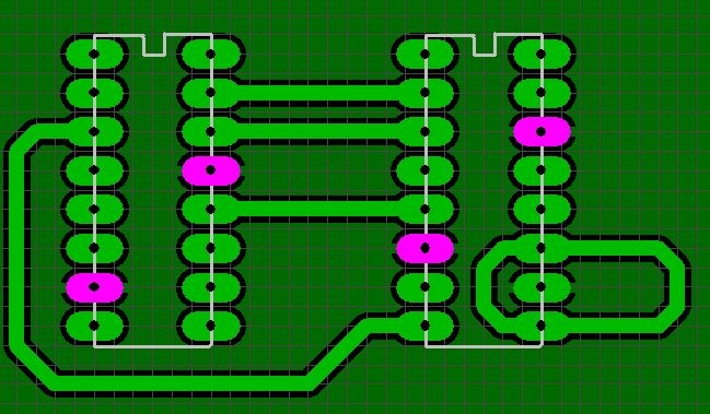

Azt hadd kérdezzem meg, mi a logikája annak, ha teli GND -s panelt tervezel, akkor a GND pontokat sávval összekötöd, majd azok izolációját 0-ra állítod.
Miért kell sávokkal összekötni, ha a végén egy teli GND felülethez fog a PAD kapcsolódni ? Ezek a felesleges összekötések csak arra jók, hogy akadályozd a többi sáv rajzolását.
Vagy, hogy ne maradjon le a GND-hez kötés. Jártam, úgy, hogy a módszereddel gnd-re tettem aztán vágtam a panel széléből és a teszt azt mutatta, hogy GND-van, közben meg á- dehogy!
Ha ki van jelölve a forrszem, és be van kapcsolva a teliföld akkor a tulajdonságok menüben.
Ez a hiba egyenértékű azzal, ha egy sávot rossz helyre húzol, azt is észre kell venni
Úgy érzem, vicsys válasza megfelelő. Kiegészítve annyival, hogy ha nem rajzolom be a gnd huzalozást, akkor könnyen megeshet, hogy az auto gnd-nek nem lesz hely, hogy összeköttetést létesítsen két pont között.

Mondjátok el mit láttok a képeken, és igy ellenőrizhető vagy sem amit kifogásoltok ?
De távol álljon tőlem hogy tuszkoljam a dolgot, csak szerintem jobban lehet huzalozni, ha a GND sávot nem határozod meg előre. Második képen nem látszik de az egyik GND-re a tesztel kattintottam A hozzászólás módosítva: Jan 4, 2013
A gond ott kezdődik, ha áthelyezed egy kicsit az alkatrészt és emiatt lecsökken (akár vészesen) a GND vastagsága. Vezetősávnál nem, mert könnyen észreveszed.
vicsys akkor a tanulság "ahány ház annyi szokás"
Persze. Nem is vita -képpen írtam, csupán nekem ez áll a kezemre. Ezért jó a szoffer , mert többféle megoldás is van.
Szia! A második képnél szétbontottad az alkatrészt?
Szia Ez 5.0 -ban van és igen itt szét bontottam
Köszi. Én a 6.0-ban csináltam, de ott is szét kell bontani. Ráadásul kétszer. Csak azt hittem hogy van valami más trükkje.
Van más megoldás de több elemű rajznál az is macerás
