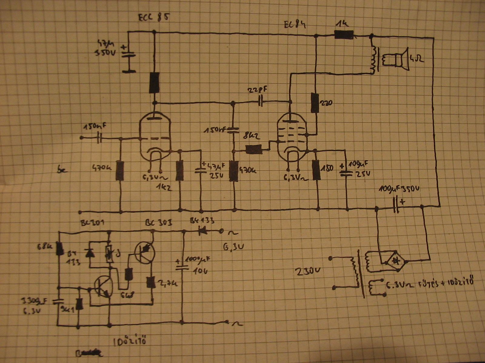

(#) djhans hozzászólása Okt 16, 2007
Sziasztok! Készítettem én is egy kis csöves SE erősítőt. Sztereoban, két EL84 és egy ECC85-ből. Az ECC85 egyik fele a jobb, a másik fele a bal oldali EL84-re dolgozik. A kimenőket és a hálózati trafót magam tekertem. Az anódfeszek egyenirányítása sajnos si diódákkal van megoldva és emiatt bele kellett tennem egy kb. fél perces időzítőt az anódfeszhez hogy kíméljem a csöveket. Már csak ízlésesen be kell dobozolni. Szerintem nagyon jól szól két vidi 3 utas hangfallal.
(#) Müszi válasza djhans hozzászólására (») Okt 16, 2007
Lécci a kapcsolást tedd fel!
Itt a rajz. A relét a trafó és a graetz közé kötöttem. A relé kis 12v-os legyen ami 250v AC-t tud kapcsolni. Az időzítő a megadott értékekkel kb. fél perces. A 3300uf 6.3v-os kondit egy rossz alaplapból szedtem. elég a 6.3v.os mert itt úgyis csak 0,6-0,7v van a tranyó miatt. Az időzítő áramkör a fűtési feszről megy.

(#) EcoPityu válasza djhans hozzászólására (») Okt 17, 2007
De jó látni... Nyákra épített "A"osztályú El 84-el, szép!, bár Így jobb esetben csak dobozon belül szerelheted, nade sebaj, vagy dugd ki lukakon a csöveket, ha látványerősítőt szeretnél.
Ha esetleg le szeretnéd cserélni a késleltetőben azt a csúnya félvezetőt, akkor tudom ajánlani, hogy egy DY-os egyenirányító csövet rakj sorba a relével/a tranyó helyére/ és fűtsd azt is...mert, ha felfűtött a DY, akkor az a nx10ma-es relé behúz, és kapcsolja az anódfeszt.
Tényleg!, mit mértél? 4w kijön belőle? Csak azért kérdezem, mert a colorstarban 6p14p-vel/ami ugyanez oroszban/5w-ot is kihoztak, bár az erősebb cső, de ahoz legalább van jó kis hiperszil kimenőm.

(#) djhans válasza EcoPityu hozzászólására (») Okt 17, 2007
Azt nem tudom hány watt jön ki belőle de elég hangos a szobában. Lehet hogy letolja az 5 wattot. A lényeg hogy szép telt mélyket ad és a cintányér hangjait is szépen visszaadja. A dobozból csak a csövek fognak kilátszani. Szerintem a késleltető marad addig amíg szerzek egy EZ80-at vagy 81-et aztán azt is kidugom a dobozból. Következő erősítőm P-P lesz EL84-el 10W-os már megvan a kimenőhöz a vasam csak meg kell tekernem. Meg van még pár elfekvő EL84;ECC83;ECC85
