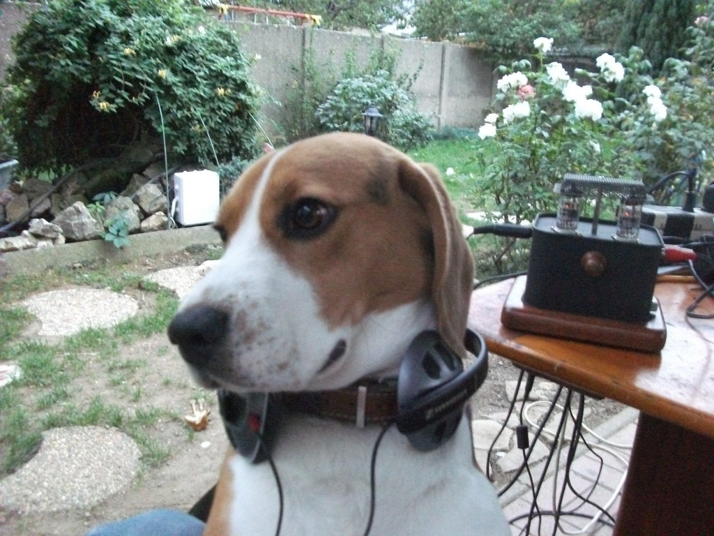

Elkészült a második "sajtosdoboz projectem".
Oldalanként egy E88CC SRPP kapcsolásban kergeti a 600 Ohmos fejhallgatót.
Bejgli szerint sem szól rosszul
A potigombot az alaplap anyagából (amerikai dió) esztergáltam.
A hozzászólás módosítva: Szept 29, 2012
(#) Szpisti hozzászólása Szept 29, 2012 /
„Ebbe is betehettél volna egy betétet”
Hmmm... érdekes, az asszony ugyanezt mondta... Még nem késő !
