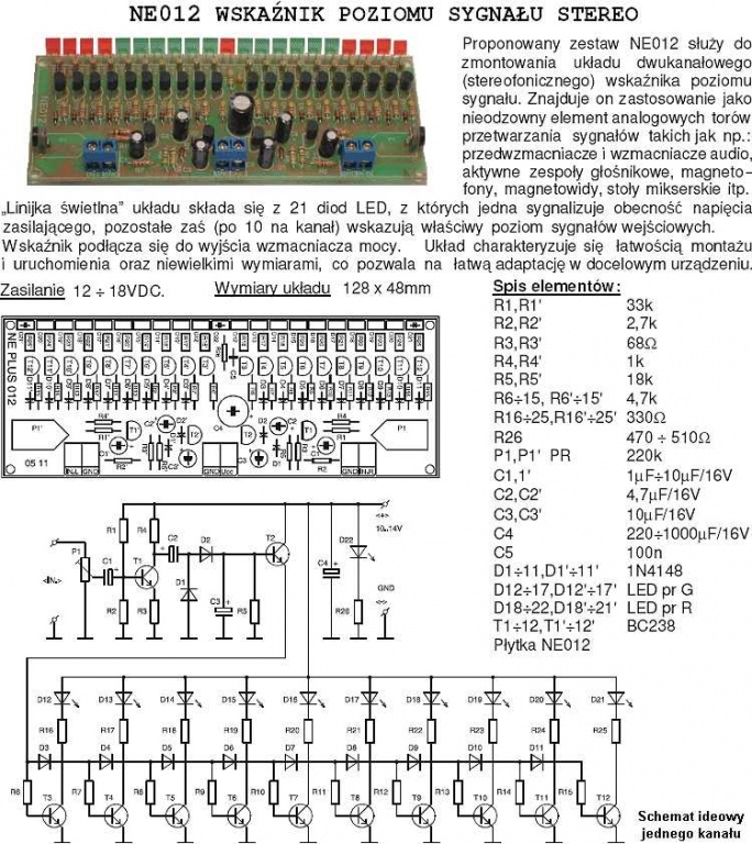

(#) csoki18 hozzászólása Nov 13, 2012 /
Építettem egy mono kivezérlésjelzőt (képen). Az lenne a problémám mikor megkapja a tápfeszt az összes led folyamatosan normál fényen világít. Amikor hozzá érek a jel bemenethez akkor kicsit elhalványul ,mikor "rá kötöm" a zenét akkor meg kicsit vibrálnak de egyik sem alszik ki. Valaki tudna ötletet adni,hogy mi lehet a probléma és hogyan tudnám orvosolni?
Ui.: A nyákot 3x ellenőriztem.
(#) reloop válasza csoki18 hozzászólására (») Nov 13, 2012 /
Szia! A jelbemenetet [5] kösd testre [4]. Ha ekkor a LED-ek nem világítanak akkor jól építetted meg a kapcsolást.
A bemenetre nem kötheted közvetlenül az audio jelet, előbb a jel nagyságával arányos egyenfeszültséggé kell alakítanod.

(#) toty hozzászólása Jan 3, 2013 /
Először is BÚÉK.
kicsit eltűntem, de sajnos sok más közbejött. Korábban volt téma, kivezérlésjelző hangfalba építése. (november, tavaly)
Nos elmaradt valóban akkor a rajz. Komplett rajzom nincs, csak fogtam az LM3915 doksiját, és onnan megépítettem a 17ik oldalon lévő, 16-os ábrát, de elé tettem egy műveleti erősítőt, mivel ő is ajánlotta: 11.oldal, 6-os ábra. Annyi különbséggel, hogy TL072 IC van benne, az volt itthon.
Ez így pl line-out-ra kötve működik is szépen.

Ezután elé tettem egy feszültségosztót, R1:200kOhm, R2:7 kOhm, és az R2-n eső feszültséget vezettem a kivezérlésjelző bemenetére. No, így viszont már nem működik.
Milyen feszültségosztót kellene ide építeni? Az erősítő 4Ohmon 2x60W, 8 Ohmon 2x40Wattot ad le, de a hangfal amibe kerül az kb 6 Ohm, és 140 Watt. Úgy választottam ellenállásokat, hogy az alapsávi kiment az olyan 0,8V körül lehet.
Van valakinek tippje?

(#) reloop válasza toty hozzászólására (») Jan 3, 2013 /
Kár agyalni az ellenállás osztón, tégy bele valamilyen 10-100k közötti értékű trimmer potenciométert és állítsd be igény szerint.
(#) toty válasza reloop hozzászólására (») Jan 3, 2013 /
Hm, és mi módon kössem be? Sajna annyira nem vagyok jó ezekben..Sorba, és essen a potin a feszültség egy része, a többi meg a kivezérlésjelzőn?
Kösd be feszültségosztóként. Csak a példa kedvéért.
(#) proli007 válasza toty hozzászólására (») Jan 3, 2013 / 1
Mivel az egyenirányító IC fokozat invertáló erősítő, az ott lévő R1 növelésével is lehet csökkenteni az erősítését. (Egyébként oda van írva a rajzra.)
De félek, hogy ez az állításod, miszerint "Ez így pl line-out-ra kötve működik is szépen." nem volt helytálló. Mert a rajzon nem látom a tápfesz kialakítását. Ugyan is a bementi IC fokozatnak +- tápfeszültség kell. Ha nem volt kettős tápja, akkor lehet csak "átment rajta valahogy" a Line jele. Féltápot (+12V/GND) ehhez az egyenirányító kapcsoláshoz nem alkalmazhatsz, mert az egyenirányító, és az LM3915 között,már DC csatolás szükséges.

(#) toty válasza proli007 hozzászólására (») Jan 3, 2013 /
Köszi a választ, azt elfelejtettem írni, hogy természetesen az IC kapott szimmetrikus +/- 12 V tápot, valószínűleg ezért is működik. Engem is meglepett
Ezt már nem akarom bántani, ha már végre egyszer sikerült, ezért szeretném inkább illeszteni valahogy.
Megpróbálom a potit. Előre is köszönöm!
